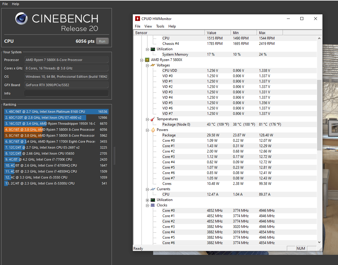

Mit Curve Optimizer auf negative 15 kommen 4,3 GHz physisch und 4,2 GHz effektiv (AVX2, kleiner Datensatz) in OCCT bei 81°C raus. Cinebench R20 Multi kommt auf 6030 bis 6040, auch bei 81°C. Soll mir reichen; hab' jetzt stundenlang experimentiert und keine Lust mehr.
Sieht doch gut aus! Meiner macht zwar 4,55GHz all core bei 85°, kommt aber trotzdem nicht über 6000 POunkte. Bestes Ergebnis bisher 5979. Alles @ stock.

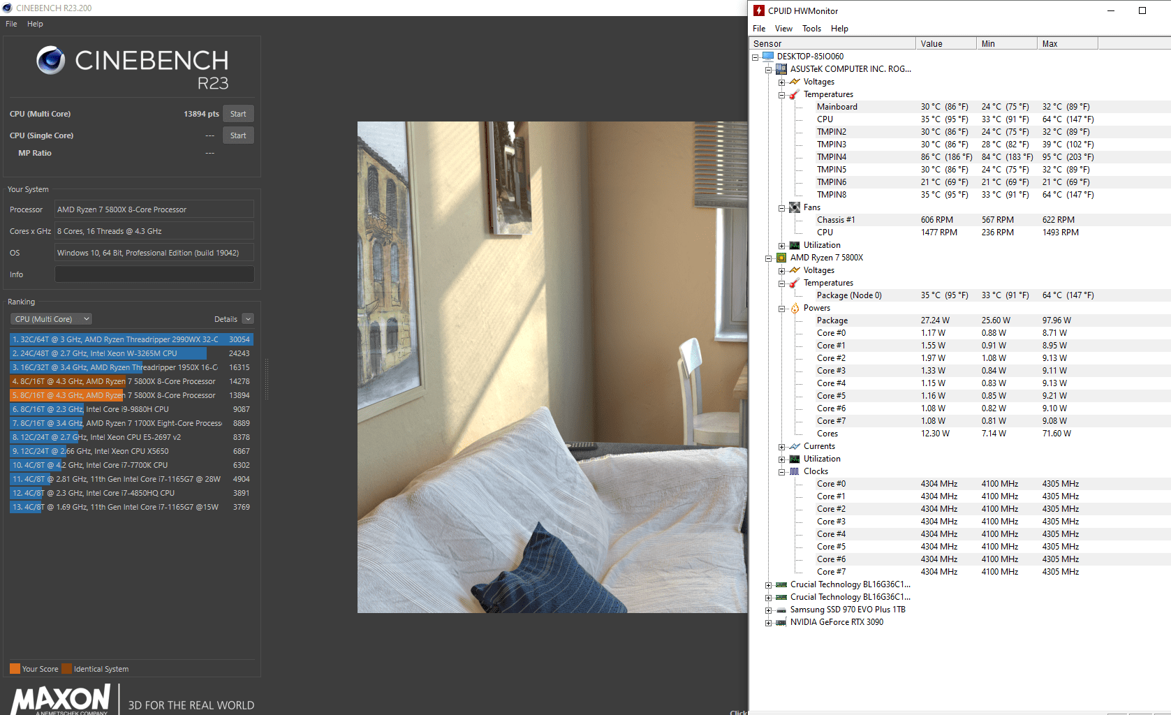

R23: 64 Grad
Idle 35 Grad
