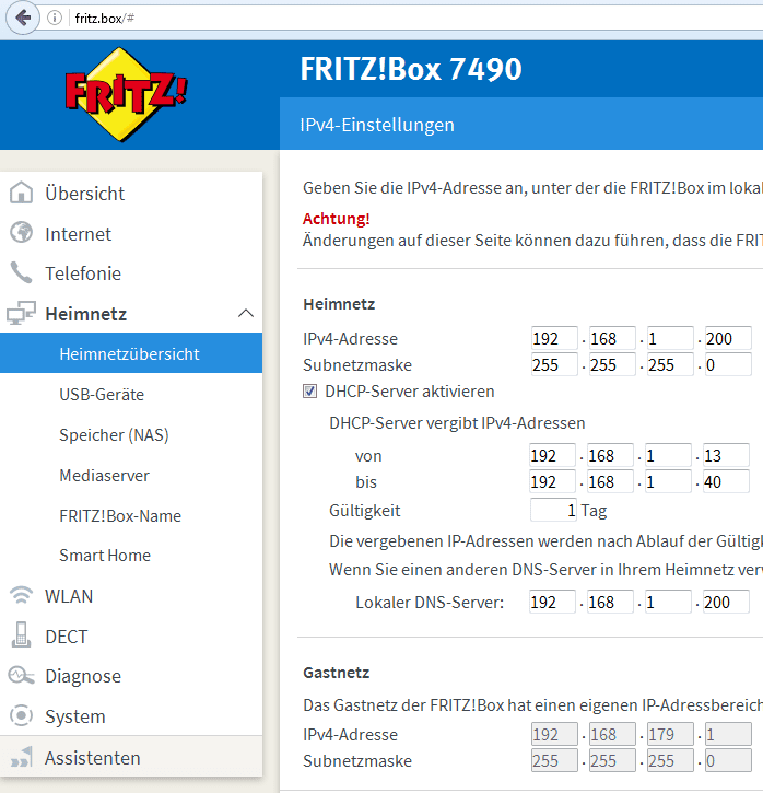

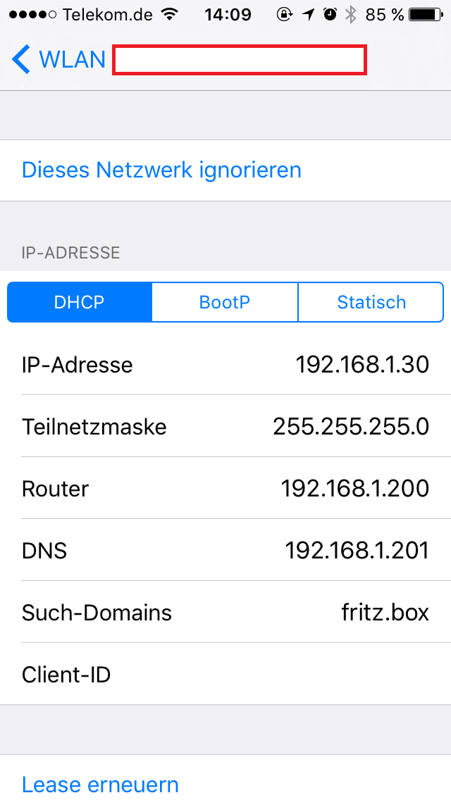

ich bin ein bisschen ratlos weshalb alle WLAN Geräte eine falsche DNS Adresse beziehen.
ich muss an allen Endgeräten händisch die .201 auf .200 ändern.
Egal ob Windows 7, Ipad, Iphone
Anbei Screenshots von der Routerconfig sowie vom Iphone
Hat jemand einen Rat?
Ich kenne mich zuwenig damit aus, aber die IPv4 und der DDNS hat die gleiche IP. Eventuell hat er damit ein Problem?
Steht doch da, nur etwas eintragen wenn ein DNS vorhanden ist.
Folglich leer lassen.

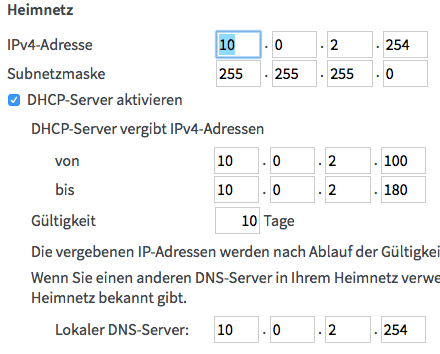

Gerade mal in meiner eigenen Fritz.Box geschaut, 7390 mit aktuellster Firmware.
Klappt bei mir so einwandfrei...darüber hinaus sollte das eigentlich keinen Unterschied machen. Die IP, die ich da 'rein schreibe, hat gefälligst mit dem DHCP-Lease den Client zu erreichen. Egal ob es nun die der Box ist oder nicht :hmm:
Vielleicht mal komplett neu konfigurieren?

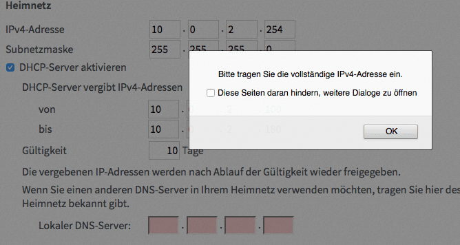

Das Freilassen der DNS Adresse, setzt vorraus dass ich den DHCP Server deaktiviere.
Den DHCP Server brauche ich doch aber damit die Endgeräte die IP automatisch in der genannten Range beziehen...
Ich habe gerade festgestellt: Der Access Point im Netzwerk (andere Gebäudehälfte) hat bei DNS-Server .201 stehen
... vielleicht war dass das Problem....
Das scheint das Problem gewesen zu sein! :cool:
