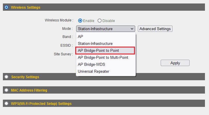

zwei preisgünstige Geräte besorgen, den AP Bridge Modus Point to Point setzen, beide Geräte über die MAC-Adresse als Wlan-Bridge miteinander verbinden (es ist keine SSID notwendig, das Survey-Menü zeigt die MAC-Adresse) und jeweils ein Patch-Kabel von Bridge 1 und Bridge 2 (über Wlan verbunden) in die Fritzbox und den Wechselrichter.
Solche Geräte kosten 10€ bis 15€ und liegen bei unter einem Watt Stromverbrauch ergo weniger als 365d x 24h x 1W = 8.76 kWh pro Jahr

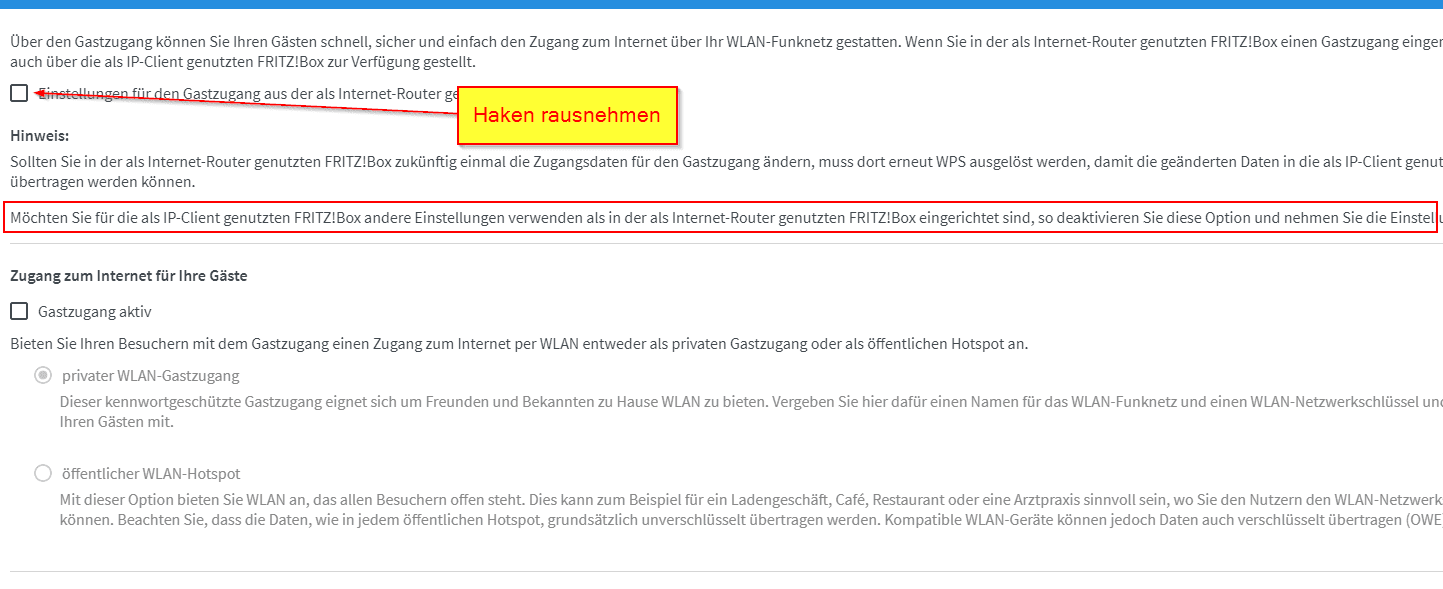

Du kannst auch einen einzelnen Gastzugang in jeder Fritzbox konfigurieren und den WR darüber anbinden.
Also nur in der Fritzbox die für dich relevant ist.
Oben Haken raus und dann unten weiter machen... "Gastzugang aktiv" Yes, haken rein und Feuer frei.
Steht sogar Explizit in der Erklärung :censored:
