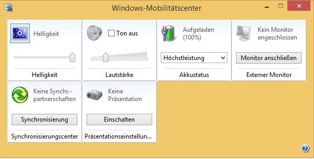

so sieht es leider auch nach dem installieren der ganzen links von Alpha11 aus (siehe bilder)
Und im Mobilitätscenter (Windows+X) kannst du die Karte auch nicht aktivieren?
