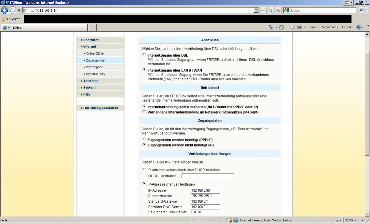

So, hier die Einstellungen der FB.
1. "Uninetz" ist mein normales LAN mit 192.168.0.0/24
2. die FB bezieht auf LAN A/WAN eine statische IP mit .99 (zB als explizite Zuteilung vom Uninetz)
3. die FB baut selber das LAN 192.168.1.0/24 auf
3. damit ist das 2. LAN das "StudibudenLAN"
4. der Rechner, der der Client ist, hat 192.168.1.2, damit kann ich, wie in der Adressleiste zu sehen auf die FB zugreifen, die selber 192.168.1.1 hat
Damit befindet sich das StudibudenLAN völlig getrennt von Uninetz und hat seinen eigenen IP Bereich, Clients im StudibudenLAN brauchen keine IP auf dem UniLAN, weil sie ihr eigenen Netz haben.
5. der Router routet von 192.168.1.0/24 nach 192.168.0.0/24, wo ein weiterer Router hängt (192.168.0.1) und dieser routet dann ins Internet.
6. das ganze kann so oft man will kaskadiert werden und es lassen sich damit immer wieder neue Netze bauen
7. damit lassen sich auch DMZs einrichten, ohne dass man spezielle Configs braucht, lumpige 0815 Router reichen, das eigentliche LAN ist von der DMZ entkoppelt und man kann von der DMZ nicht ins LAN, aber umgekehrt
