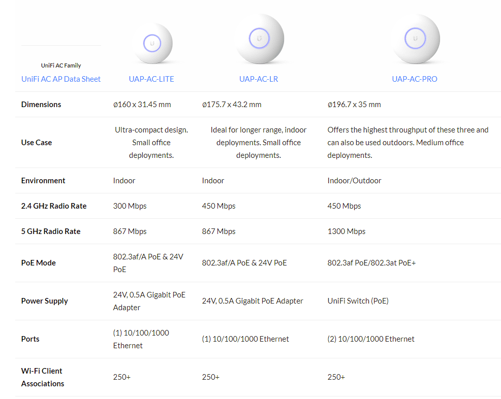

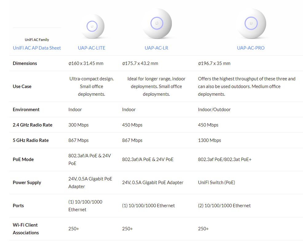

Dann lass die Spielerei mit den AVM Repeatern/APs und hole dir gleich einen richtigen Access Point mit POE Adapter. Das WLAN an der FritzBox machst du dann aus
Amazon.de : unifi ap
Die Lösung ist mir 1. zu teuer und 2. wird ein AP nicht für die gesamte Wohnung ausreichen. 170m² auf einer Ebene müssen versorgt werden, wobei ich in der Küche, dem Bad und im Schlafzimmer keinen Wert auf WLAN setze.
