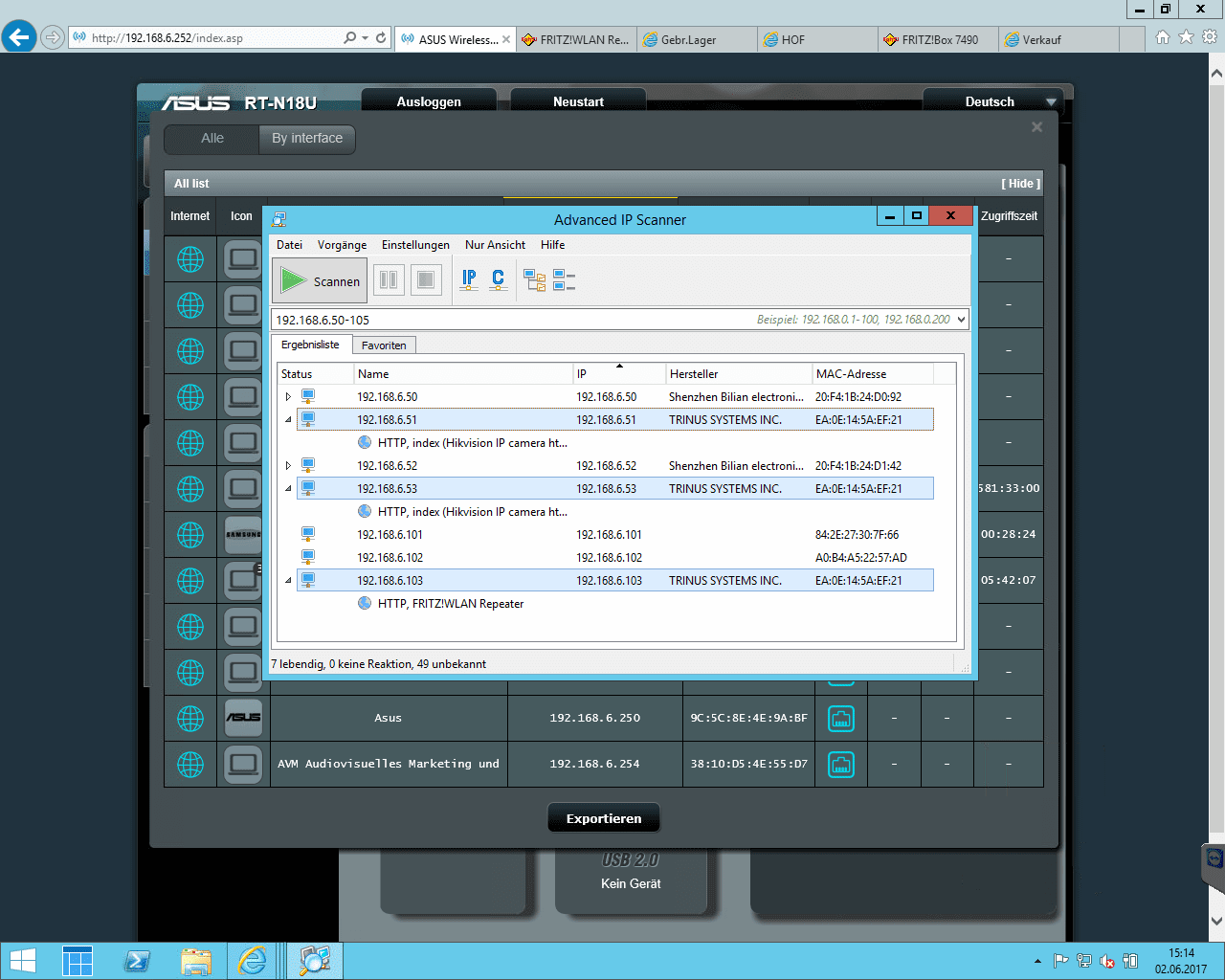

Hier mal ein IP-Scanner Screenshot von dem Problem...
das ist eins von vielen szenarien wo das MAC Probelm auftritt...
dadurch geht auch kein "sauberes" Portforwarding in einer Fritzbox einzustellen, da man somit jedesmal auf ein anderes Gerät rauskommt wenn man von extern darauf zugreifen will
AVM sagt: Alle Repeater haben die selbe Software, da werden also auch dei ganz großen das selbe problem haben wie die kleinen 300er oder 450er Repeater.

Dirk11 - geht leider nicht, das konnten wir auch reproduzierbar in der Firma nachstellen das szenario. Klar kann man da wunderbar die IP angeben die "geforwarded" werden soll, allerdings funktioniert das nicht zuverlässig, da die fritzbox selbstständig die eingetragene IP ändert, da die intern das Forward auf MAC ebene macht, und wenn 3 geräte die selbe MAC haben gewinnt der, der sich zuerst meldet. Wen man von außen darauf zugreift auf das Gerät was wofür man das Forwarding eingerichtet hat, kommt man mal auf die Kamera1, mal auf Kamera2 und mal direkt auf den Repeater xD
Eigentlich muss ich mich damit nicht rumschlagen da wir hauptsächlich Lancom vertreiben und installieren... Aber bei manchen kunden gibts eben schon bestands-hardware :-/
Wenn man einen Fritz Repeater über diese schnellverbindung (wps) mit der Fritzbox verbindet geht auch alles, aber eben nicht wenn man den Repeater frei programmiert , also direkt auf den repeater aufschaltet und da das Wlan auswählt und danach den WPA schlüssel einträgt.
In der besagten Umgebung hängt hinter der fritzbox per LAN verbindung ein ASUS access point, dieser wird durch den Fritz Repeater verstärkt... Und schon haben wir das MAC problem.
Anderes beispiel: Lancom Accesspoint und dahinter einen Fritz wlan repeater... Selbes problem mit den Mac adressen
