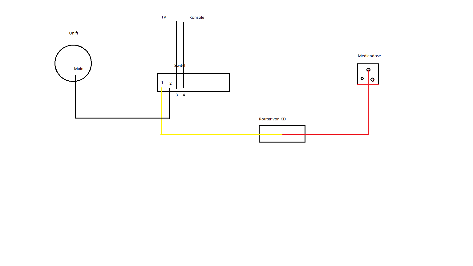

So, hab da Teil nun da, und hab mich auch an die Anleitung gehalten. Allerdings komme ich kein Stück weiter.
So sieht es im moment bei mir aus. Wohl ist das teil nicht vorhanden o.ä. Hab hinten in MAIN ein LAN Kabel angeschlossen

Ich werde es mal versuchen. Schicke ich dann mit dazu.
Angefangen bei der MedienDose. Geht ein Kabel in den KD Router. Vom Router direkt in den Switch auf Platz 1 und an dem hängt der AP. Alle anderen Geräte bekommen Internet, auch wenn dieses im Verhältnis mit meinem alten WLAN Router doch etwas langsamer ist.
Mehr habe ich nicht verkabelt
So, hab es mal versucht :)
Hoffe es passt so
Wusste hab was in der Zeichnung vergessen :)
Nein, der hängt mit dran :d

kannst Du Deine Skizze bitte direkt ins Posting einbauen? Ich bekomme weder mit Firefox noch mit Konquerer Deine Bilder zu sehen.

Hoffe es geht :)

Ja, danke jetzt gehts mit dem Bild!

der Switch ist ein echter dummer Stwitch und kein Router? Du hast keinen zweiten DHCP Server im Netz? Ein zweiter DHCP kann natürlich für Stress im Netz sorgen:(

@keelval: Kannst du in die Zeichnung die jeweiligen IP adressen und die Submasken eintragen?
