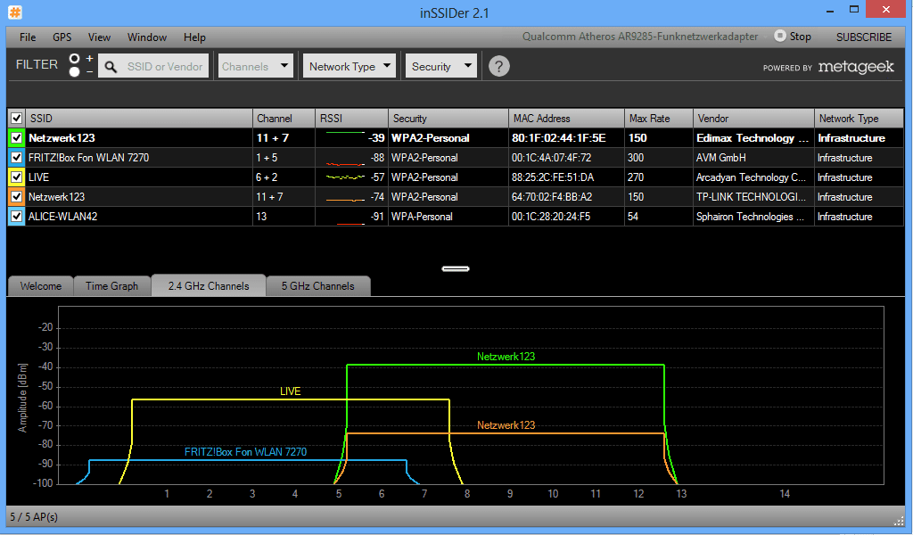

mach ggfs. noch einen aktuellen screen mit inSSIDer

falls dem nicht so ist, kann es an der Verbindung zwischen Basisstation (WR741ND) und Repeater (Edimax BR6228Ns) liegen, denn dein letzter screen von inSSIDer zeigt RSSI Werte von -77dBm, das ist für einen Repeaterbetrieb im kritischen Bereich;
Du hast beide Geräte versucht zueinander auszurichten?
der Repeater sollte schon noch um die -60dBm empfangen können, daher sollte dieser (BR6228Ns) ggfs. etwas näher an den WR741ND positioniert werden, eine solche bessere Position kannst du mit einem Notebook ausloten, der Repeater braucht ja nur eine Dose mit Strom.
Ja, konfiguriert wie in Beitrag 21 beschrieben. Und hier der Screen:

Dein Problem ist vermutlich die ungünstige Umgebung und Entfernung zwischen Basis (WR741ND) und Repeater (BR6228Ns).
Hast du es mal ohne die Kanalbündelung versucht (anstatt 40MHZ mal 20MHZ einstellen), das könnte das Problem etwas entschärfen.
Hier mal ein symbolischer screen (Basis W723V=WR741ND/Repeater BR6228Ns) aus einem anderen thread. Du liegst mit deiner dbm Amplitude im kritischen Bereich.
