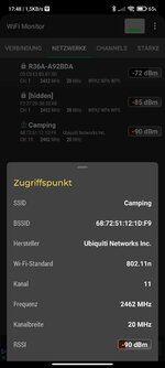

Hast Du ein Android Phone? Dann probiere mal diese App: https://play.google.com/store/apps/details?id=com.signalmonitoring.wifimonitoring
...und dann gehe an der Stelle, wo Du Dein Teil installieren willst, starte die App ... gehe dort auf "Netzwerke", finde die SSID Deines Betreibers und schaue, ob da 5xxxMHz oder 24xxMHz angezeigt werden.
Sieht aus wie ein 2,4Ghz Netzwerk
  • Screenshot_2021-09-14-17-48-06-318_com.signalmonitoring.wifimonitoring.jpg
Ja, ist 2.4G
Dann geht Dein Teil-AB nicht. Wenn der AP des Camping von Ubiquiti ist, hat der wohl auch 5GHz parallel, aber wenn bei 2.4GHz nur 90dbm Signal rauskommen siehst Du den 5G garnicht.
Der Empfang ist unterirdisch...Du solltest was machen um Minimum auf 70dbm zu kommen, zB den Client/Teil-A in Sichtweite, auf einem Mast mit freier Sicht zum Camping-AP montieren....kommt Regen oder ein Taubenschwarm ist es eh damit vorbei. :ROFLMAO:
