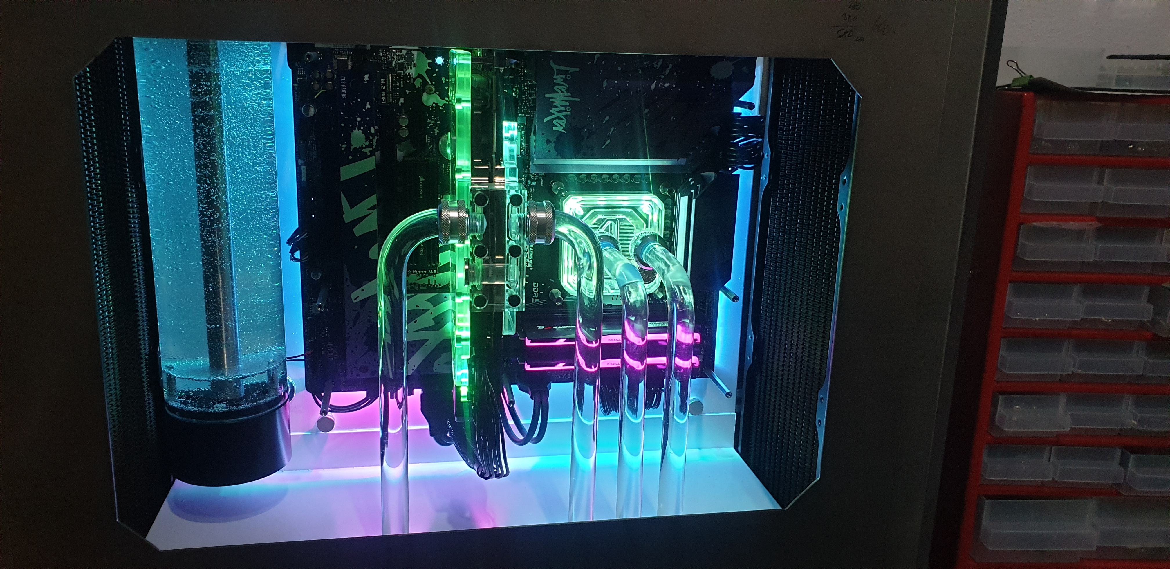

just my 2 cents, aber wenn man seinen Kreislauf so ausbaut, das man den CPU Kühler selbst mit Hardtubes in unter 20 min raus und rein bekommt..., Den Bereich ablassen, CPU Kühler zerlgen, reinigen (Zahnbürste z.B.) dann ist doch alles tutti. DPU durchn Kaffefilter und auf gehts die nächsten 2 Jahre.
Beispiel bei mir, unter der Platte sind Kugelhähne, T-Stücke und Schnellkupplungen, wo ich CPU+GPU abtrenne, 2 Schläuche mit Kupplungen anschließe, durchpuste. Dann wenn kaum noch Flüssigkeit drin ist den CPU Kühler raus, aufschrauben, Schmodder raus und gut ist. In der GPU bleibt augenscheinlich nix hängen. Und Ablagerungen sonstwo hatte ich bisher mit DPU nicht. Hab auch noch einen Filter hier den ich bei den externen mit anschließen wollte aber momentan reichen die 5 internen 420er doch aus. Falls es wieder so nen Sommer gibt stehen noch 3 560er extern bereit. Filter intern sehe ich daher eher weniger. Bei Softtubes noch viel weniger..
