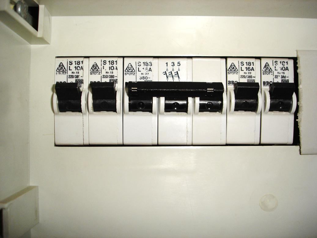

Mach mal nen gutes Foto von den Sicherungen.

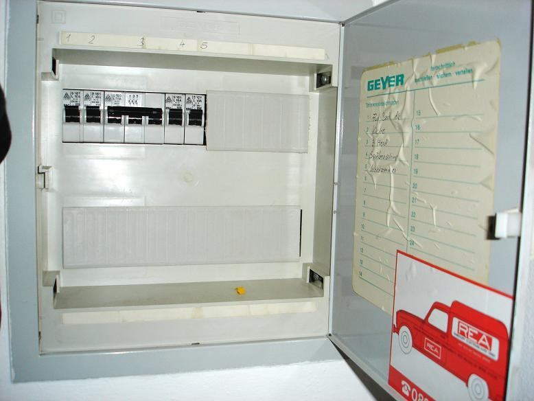

hier zwei fotos vom sicherungskasten.
so weit ich das sehe ist da nichtmal eine FI sicherung fürs bad drin, der rest eben 10 A und 16 A.
die fürs wohnzimmer ist die ganz rechts, also die die immer rausfliegt.

wir haben erstmal die sicherung umgebaut von einer L10 auf eine B 16, das war ein act.. denn: die B Serie hat den Kontakt viel höher als die L Serie, d.h. die Kupferplatte vom L System hat nicht gepasst und wir mussten in den Baumarkt.
Haben dann die Zuleitung zur L 10 mit der Zuleitung von der B 16 verkabelt mit nem 6 mm² Kabel und die Ableitung vom L 10 an den B 16 geschraubt, so dass die L 10 nur noch ein Dummy ist.
und: die Sicherung ist danach kein einziges Mal mehr geflogen.

Man hat auch am Sicherungskasten gesehen, dass 3 Hauptleitungen an die Sicherung gingen, und das Wohnzimmer sich eine Leitung mit der Küche geteilt hat, also zwei 10 A Sicherungen an dieser Leitung hingen (was ja nicht verkehrt ist, solange man mehrere Sicherungen hat).. nur so nebenbei..

@digitalray
Deine Sicherungen sind nicht gleich geschaltet. Du hast mehrere Zugänge(Phasen) (Hauptstromkreise) und jeder dieser Zugänge hat eine separate Sicherung. Du hast also 3x 16A was UNGLEICH 48A ist!
Also der Sicherungskasten ist echt vom vorn Krieg. L-Charakter ist absolut out. Bei dem Alter der Sicherungen würde es mich nicht Wundern, wenn eine ihre Zeit hatte. Die Dinger altern halt auch. Und irgendwann reagieren die beim leisesten Husten. Und das ist bei dir der Fall.
Deine Sicherungen werden zu 100% mit 1,5mm² angefahren. Das ist die maximale übliche Querschnitt. Mehr brauchst du in der Regel auch nicht, da deine Steckdosen garnicht so viel abkönnen, wie das Kabel könnte.
Größer wird nur dann genommen, wenn die Wege zu lange sind und damit zu große Verluste entstehen würden.
Und jetzt zu eurer Umbaugeschichte.
WER hat da umgebaut? (dein Vater?)
Wenn dein Vater Dr. der E-Technik ist, dann ist der zwar rein formel dazu befähig sowas zu machen, ohne eine Versicherung im Hintergrund, darf er das trotzdem nicht. Er darf also rein rechtlich nichtmal ne Lampe zu Hause an die Decke hängen.
Dass der "L" rausgeflogen ist, ist erstmal richtig, dass ihr aber nen 16er reingehangen habt ist komplett verkehrt.
Sag deinem Vater, oder der, der es war, er möge nochmal die TAB konsultieren und nachschauen was geht, und was nicht geht. 10A waren bei 16A Zuleitung damals ok, heute, geht auch das nicht mehr. Normal müßte er ne 6er nehmen, wenn neu. Da es aber Bestand ist, gehört da ne 10er rein!!!!!
Desweiteren muß auch der Querschnitt der Ableitungen beachtet werden. Wenn da 1mm² verbaut sein sollte, dann sind die 16A auch nicht zulässig!
Da solltest du deinen Herrn Vater nochmal ins gebet nehmen. Teste das erstmal aus, um zu schauen, woran das liegt.
Es muß aber UNBEDINGT das ganze entsprechend angepasst werden.
Und wenn dein Vater nicht mit den aktuellen Vorschriften diesbezüglich vertraut ist, dann holt euch nen Elektrischen ins Haus. Denn auch NUR DIESER ist berechtigt solche Installationen durchzuführen und auch nur dieser kann die Anlage anschließen entsprechen den DINs durchchecken und erkennen, ob denn noch wo anders ein Problem auftaucht. Es könnte nämlich durchaus sein, dass eine eurer Leitungen in der Wand ne Macke hat und ständig Kriechströme zieht. Und bei ner 16A Sicherung, bedeutet dass, unter Umständen, einen entsprechenden Leistungsumsatz. Und letzterer bedeutet wiederum BRANDGEFAHR.
(Auf Arbeit haben heute erst wieder, so nen paar Beleuchter vom Film mit ihrer 10kW Taschenlampe Holz in Brand gesteckt. Und dass auf Entfernung.
Merke: Wenn man keine Ahnung hat, dann unbedingt die Finger von lassen. Dein Vater sollte nur zu gut wissen, wozu die kleinen Kameraden (Elektronen) alles in der Lage sind.
An deiner stelle würde ich, wenn du schlafen gehst, diesen Stromkreis abschalten. Am Tage bekommst du es frühzeitig mit, in der Nacht bist du ruckzuck wegen einer Rauchvergiftung weg vom Fenster.
Lass das auf jeden Fall von einem Fachmann mit Technik checken.

ich hatte mich vertan, im keller sind 3 25 A Schmelzsicherungen die wie du beschrieben hast getrennt nach oben zum sicherungskasten laufen.
Da war auf einer Leitung das Wohnzimmer und die Küche, beide mit einer L 10 A Sicherung versehen.
Der Leitungsquerschnitt war deutlich mehr, waren 6 mm² bzw. 6 einzelne Kupfer"drähte" im Kabel die recht dick waren (ca 1,5mm² jeder).
insofern dürfte das ok sein mit der B 16 A sicherung, im endeffekt hat ja die spülmaschine und der e-herd auch eine L 16 A sicherung im sicherungskasten gehabt.
wie gesagt, das mit den 3 16 A sicherungen im keller war falsch, das sind alles 25 A.
aus den Sicherungen im Sicherungskasten, also an den Kippsicherungen 10 und 16 A kamen hinten jeweils 1,5 mm² Drähte raus.
in den Zuleitern waren davon wie schon gesagt 6 drin (der 7te abgeknipst).
Holt euch trotzdem mal nen Eletriker mit Technik ins Haus. Der soll die alten Teile mal durchchecken. Wie gesagt, 30Jahre sind schon ne lange Zeit.
Außerdem muß ja auch der Vermieter davon erfahren, denn schließlich ist das SEINE Anlage.
Wenn die 25A im Keller stimmen, dann passt das, aber siehe oben.....
