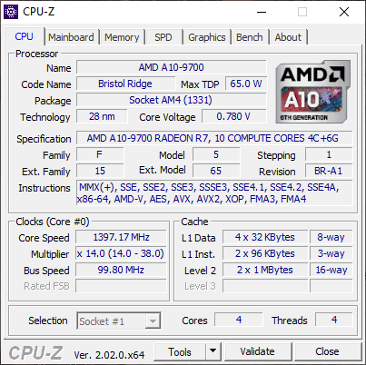

Wollt Mal meinen alten pc bischen aufrüsten wass sagt ihr dazu
torty44
Neuling
02.10.2022
14
Wollte mal meinen alten pc ein wenig aufrüsten dass mann auch mal Gämes wie buss simulator 21 oder farming simulator flüssiger spielen kann.Wass habt ihr die für empfehlungen oder kann ich vieleicht sogar noch mehr aus der kiste rausholen ??

Wenn man da die CPU tauscht macht man der Kiste immer sowas von Beine beim zocken!
Das neueste Bios muß für den 5600G aber immer drauf sein und man muß die Revision des Mainboards beachten.
Der Performanceunterschied nur der CPU ist übrigens sowas von riesig und der A10-9700 ist nur noch ein Fall für die Tonne.
Der A10-9700 war schon als du die Kiste gekauft hast ne sowas von mistige und ultralahme CPU!

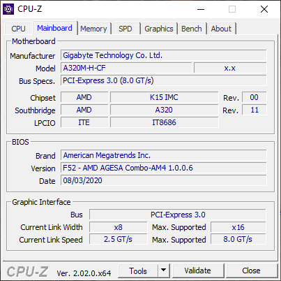

Wenn auf dem Board wirklich GA-A320M-H-CF drauf stehen sollte und sich CPU-Z und diese Webseite nicht irren dann ist das natürlich ein OEM Board (was bei Gigabyte definitiv nicht auftaucht) und mit dem Bios flashen ist dann normalerweise Pustekuchen angesagt.
Außerdem will er sowas von klar neben nicht das neueste Bios flashen auch nicht die CPU selbst tauschen...

Nun gut. Wenn sich die Webseite nicht irrt, dann läuft ja wohl zumindest ein R5 3600.
Auch um Welten schneller als der olle A10.

Wenn man rein nach der Agesa-Version deines Bios geht, die bei CPU-Z gezeigt wird, dann müssten eigentlich (!) alle 3000er Ryzen lauffähig sein. Ohne Update.
Ich bleibe bei meiner Meinung, den auch von 2k5lexi vorgeschlagen R5 3600 zu verbauen.
So kannst Du noch mal richtig den Turbo zünden.

Da mußt du immer zuerst aufs Board gucken und überprüfen was da genau steht!
GA-A320M-H-CF oder GA-A320M-H zwischen CPU und GPU Slot und die Revision = REV des Boards!
Wer selbst das nicht gebacken bekommt...
Außerdem solltest du da auch immer posten was CPU-Z unter SPD angibt.

Model A320M-H-CF (AM4)
Version x.x
Das sind die Infos von CPU-Z bzw Speccy und du mußt da aufs Board gucken!!!
Was ist daran nicht zu kapieren?
Bei dir kann man sich definitiv fusselig reden und bei weitem nicht alles was Progs (auch die besten) an Infos liefern entspricht der Realität.

Der Name des Boards steht in der Regel in ca. 1cm großen Buchstaben mittendrauf aufgedruckt, evtl unter der Grafikkarte.
Die Revision steht in der Regel direkt dahinter oder in einer Ecke des Boards aufgedruckt.
Wie oben schon geschrieben, ich denke dass das Board einen Ryzen 3600 nehmen müsste. Dann hättest du einiges mehr an CPU power und wärest auf technischem Stand 2020 etwa. Wäre okay, der 3600 ist eine weit verbreitete, beliebte und starke CPU.

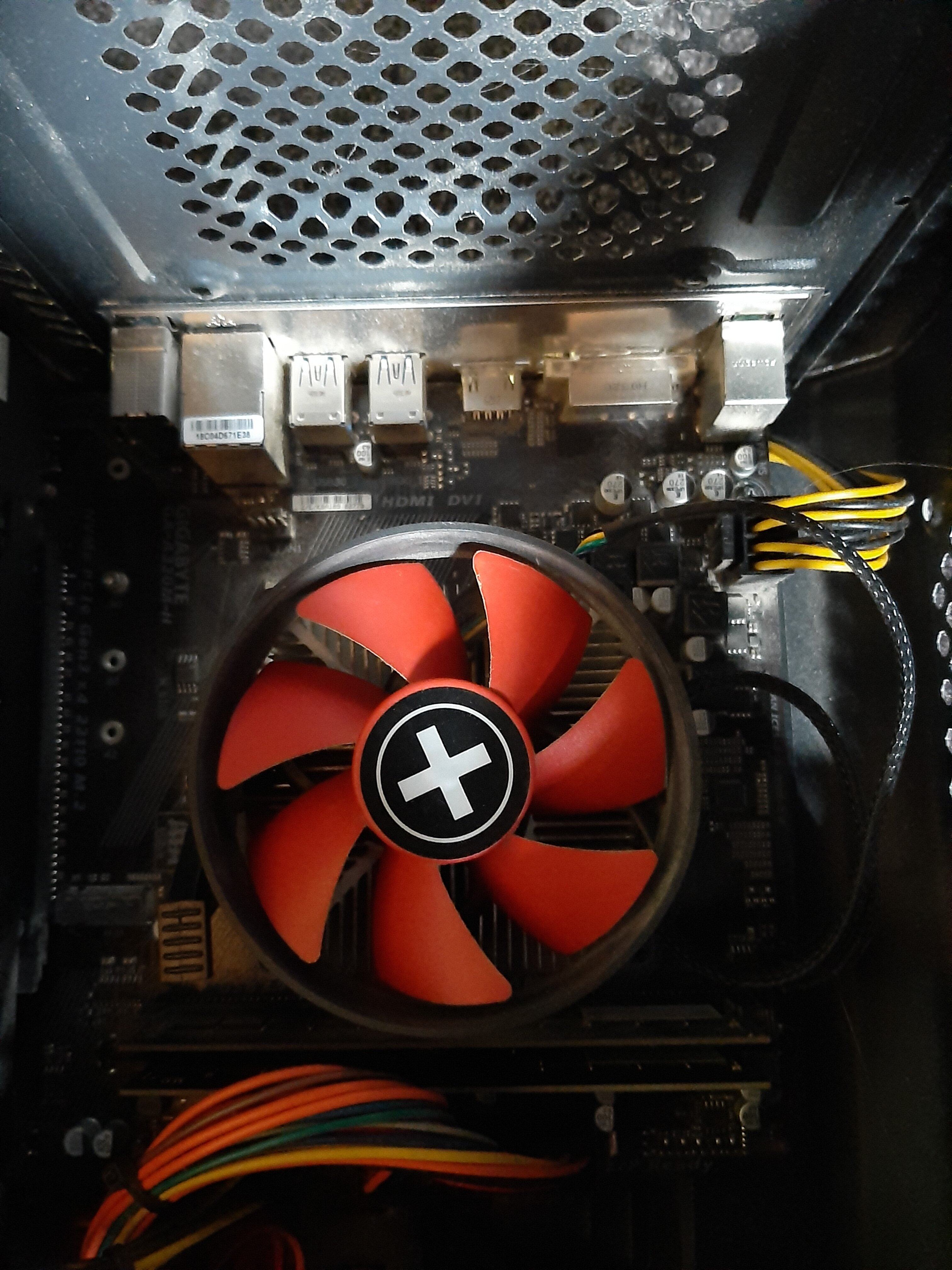

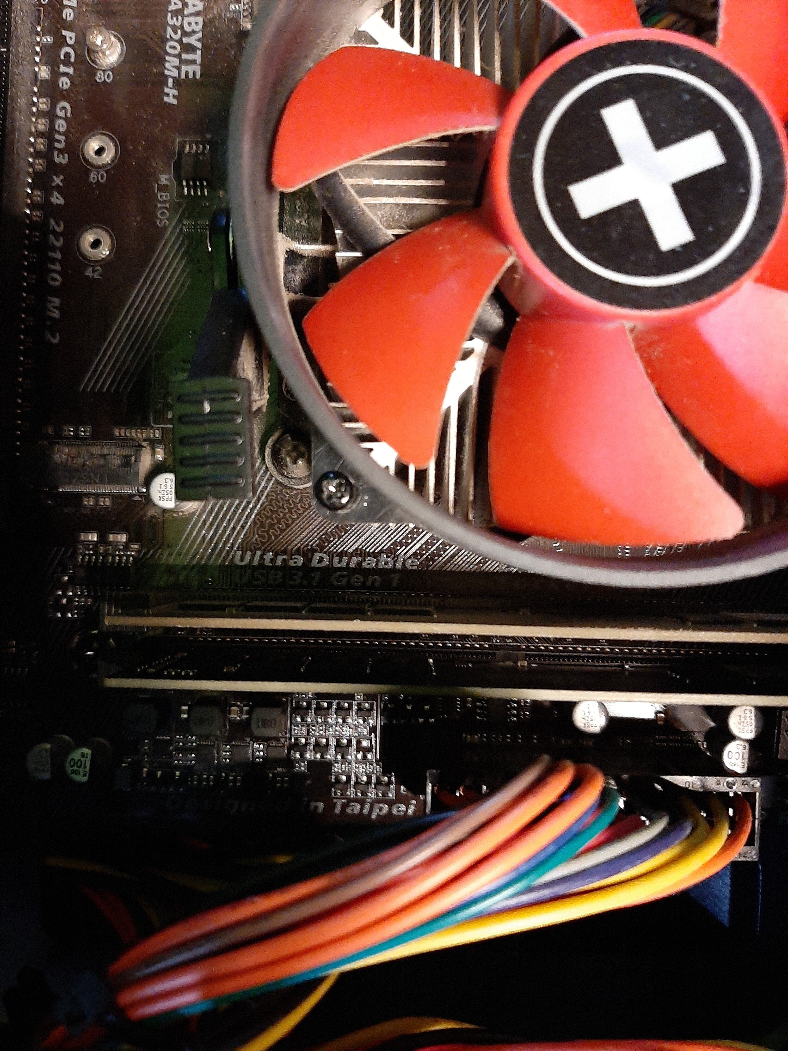

so die sachen also die cpu für 124 und die grafikkarte sind bestellt frauchen hatt ma auf die schnelle paar fotos gemacht

Der ist nicht umsonst so billig und erheblich schlechter als der AMD boxed Kühler, der dem Ryzen 5 5500 beiliegt!
Und die Fotos beweisen das du da ein stinknormales GA-A320M-H hast und mit neuestem Bios der Ryzen 5 5500 da immer läuft!
Na, wenigstens kein OEM-Board.:)
Den Kühler solltest du allerdings tauschen. Der ist echt ne Gurke.:fresse:
Und du solltest dir nen passenden Gehäuselüfter einbauen. Den Platz dafür hat dein Gehäuse ja zum Glück, wie auf dem ersten Bild zu sehen.
Sieht nach 120mm aus.
