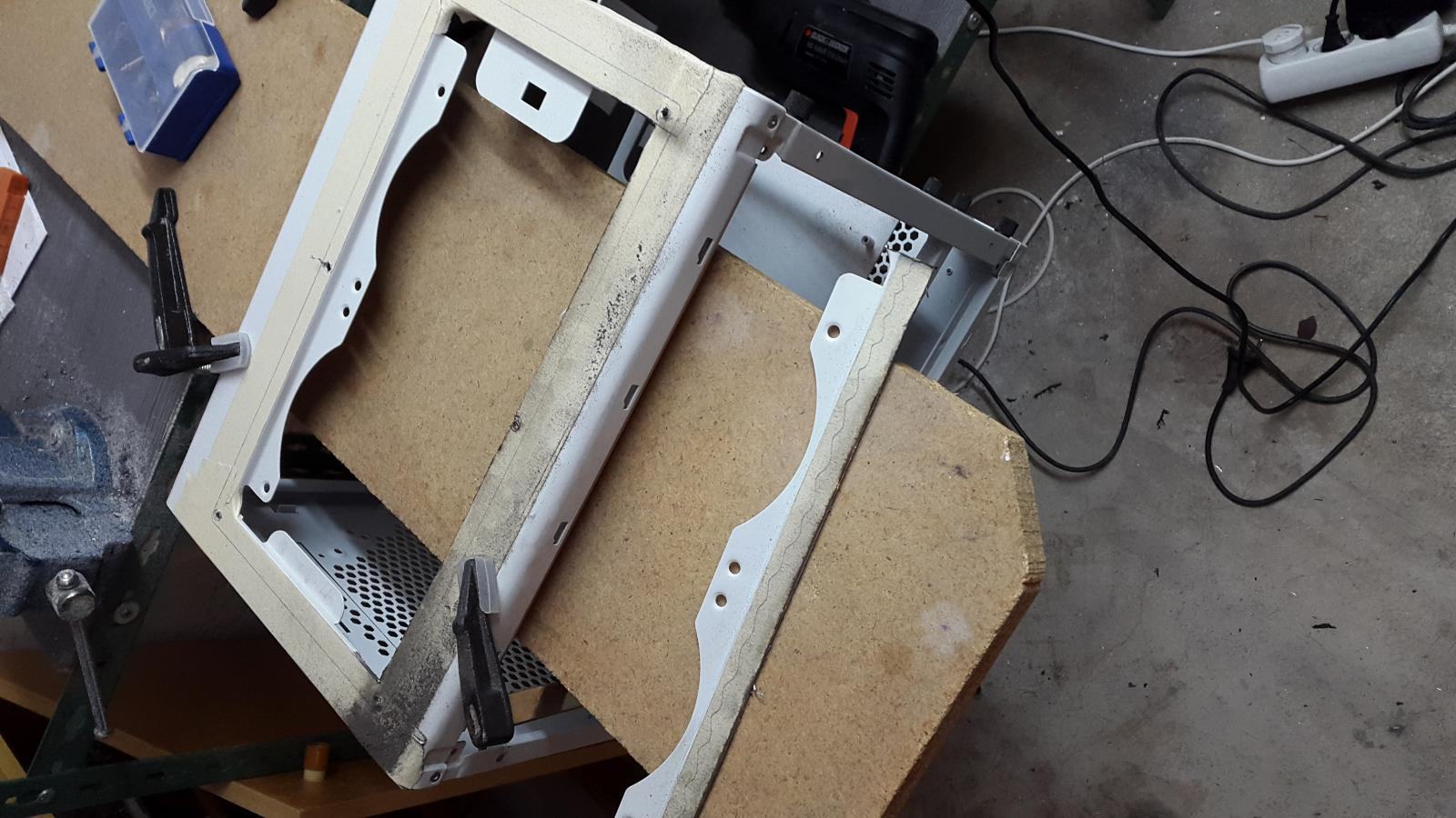

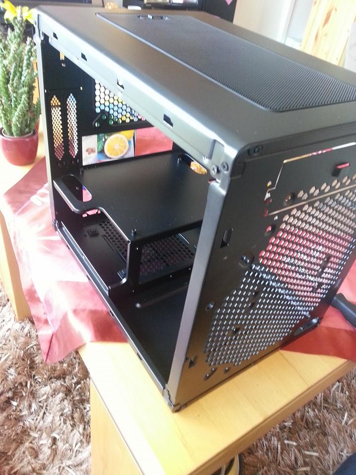

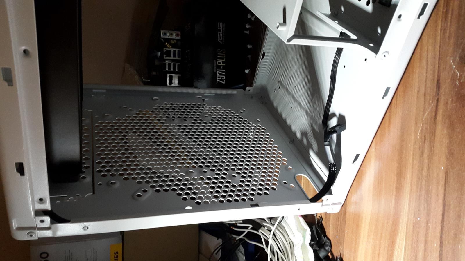

Hier seht Ihr das Prodigy zum ersten Mal auseinander genommen:

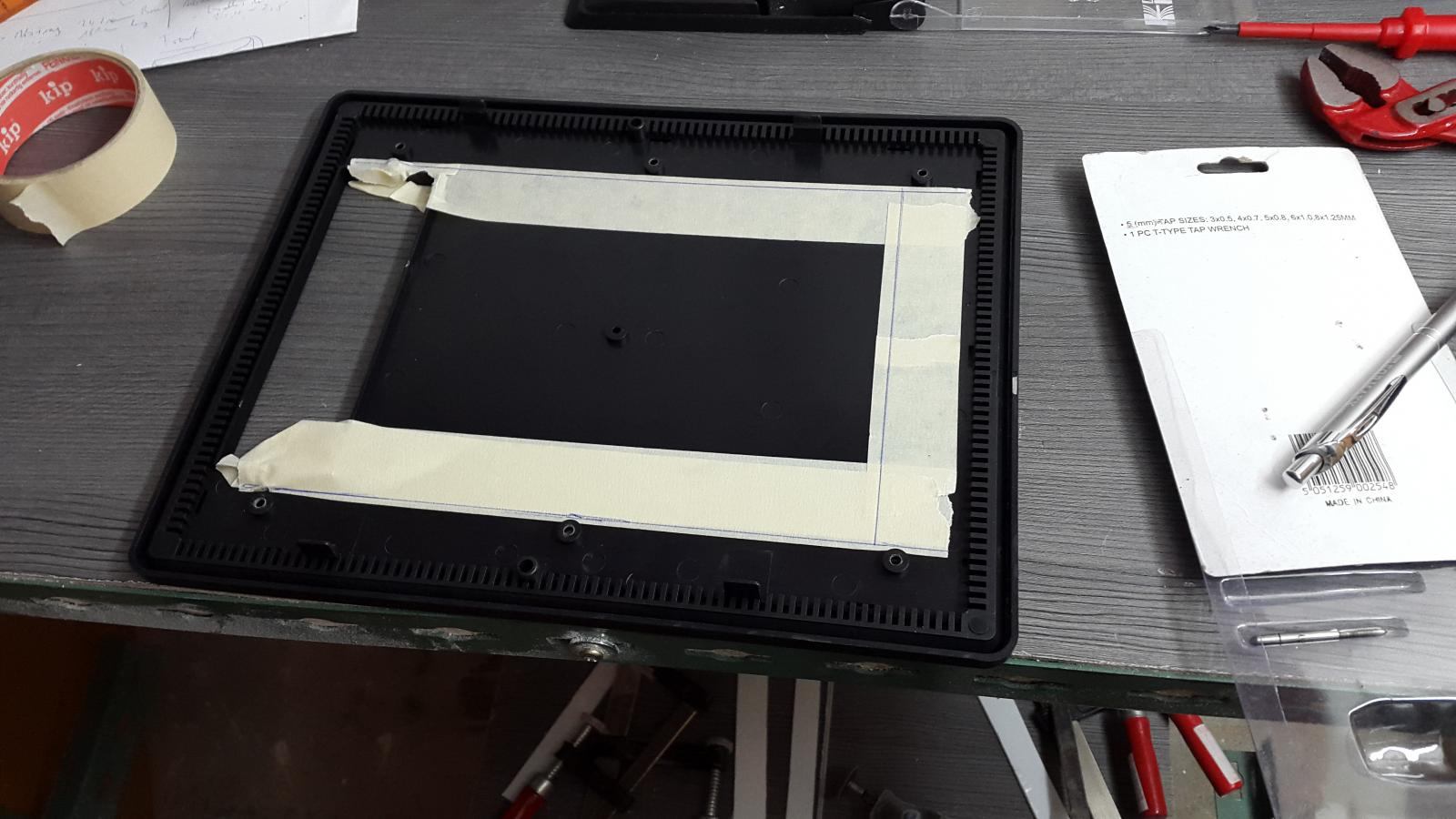

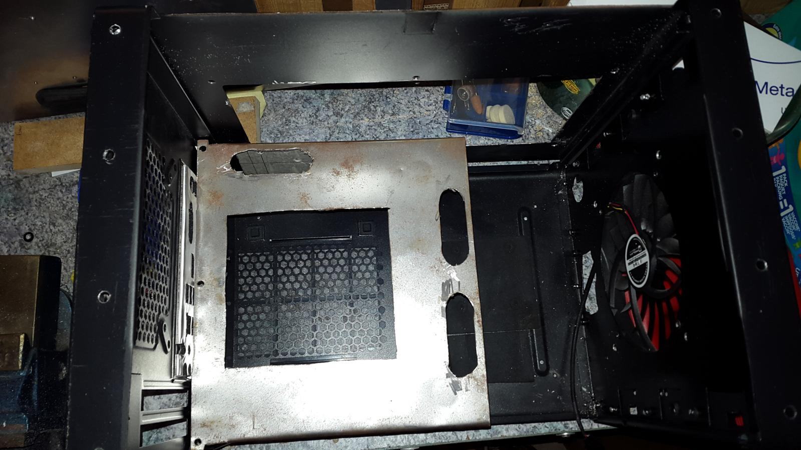

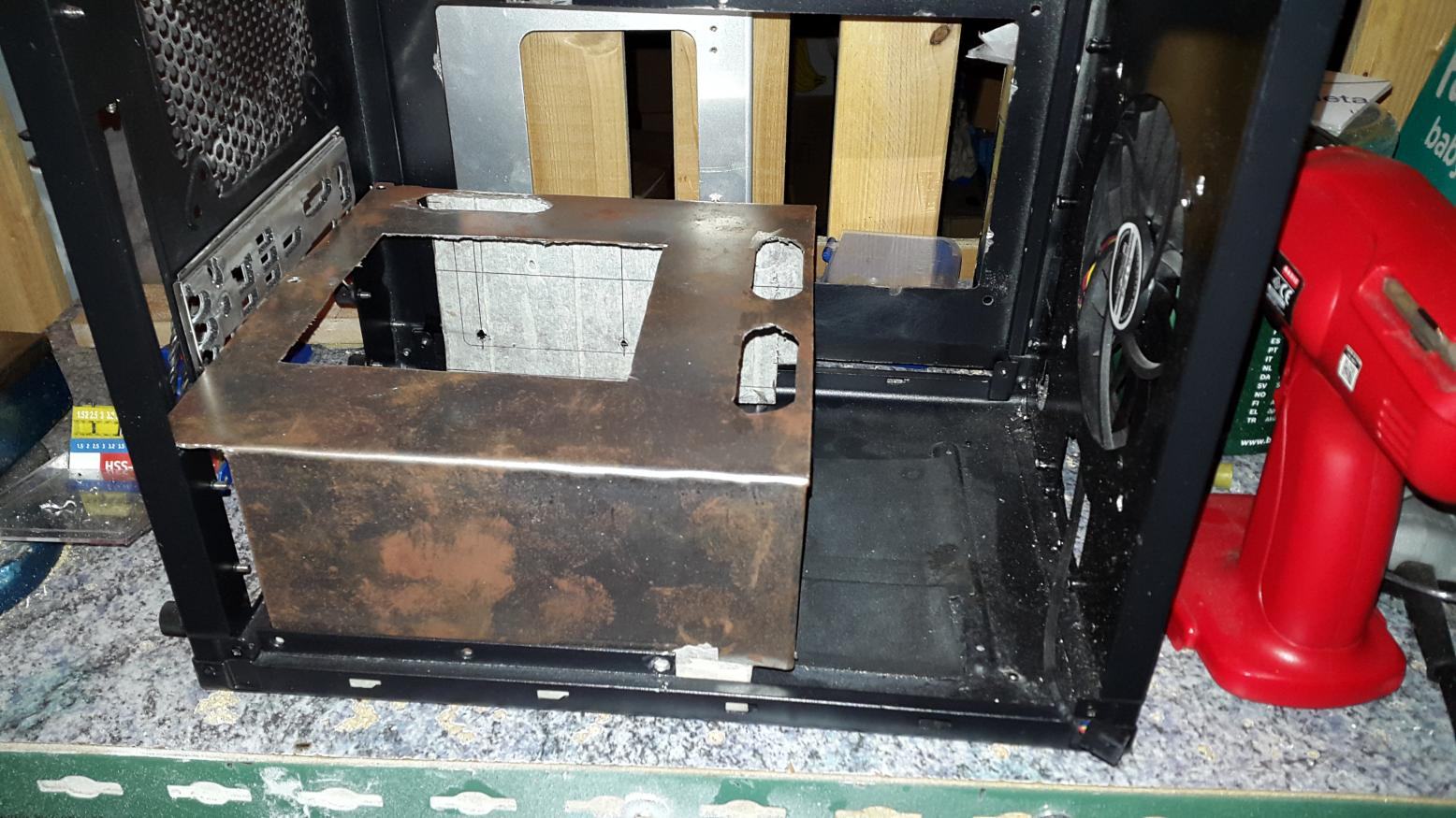

Danach habe ich den MB Tray ausgebaut und Platz für eine CPU Backplate geschaffen

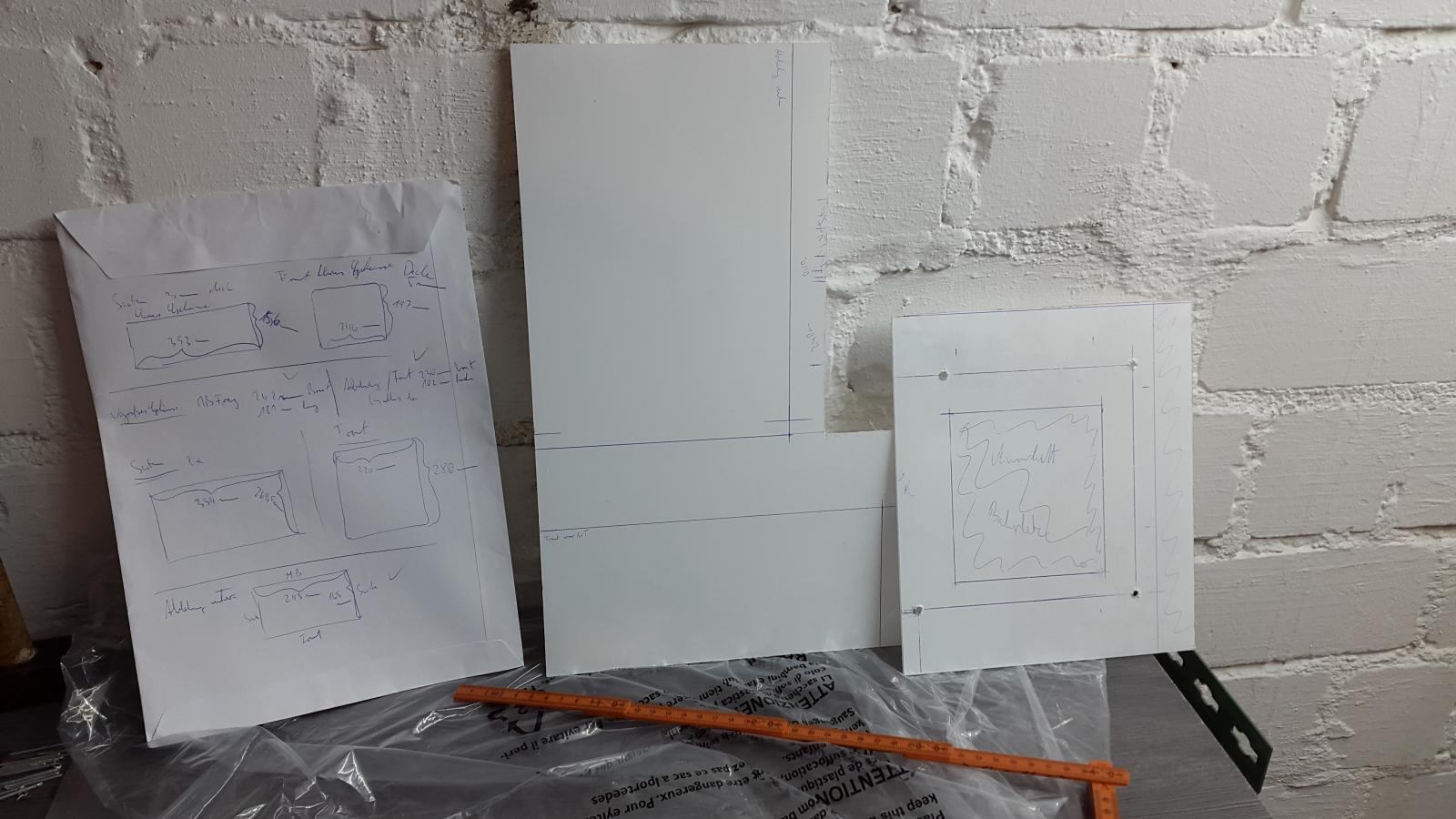

Die Skizze für das Dach war hier auch schon fertig:

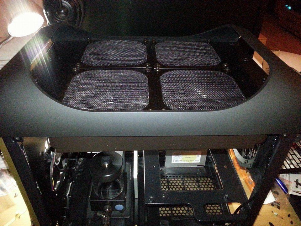

So sieht dann der Passtest aus
Und so letztendlich eingebaut:
Und seid nachsichtig mit mir. Habe leider keine Profikamera und muss noch mit meinem Samsung Galaxy Alpha die Bilder schießen. Sagt bescheid wenn etwas unscharf ist und ich liefere schärfere Fotos nach :).

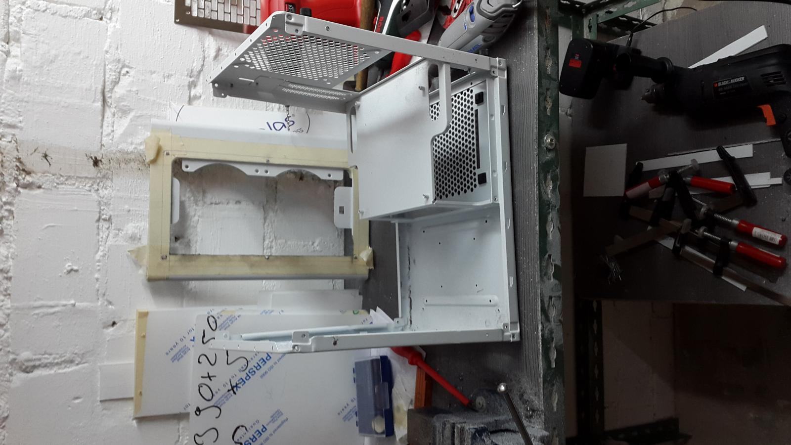

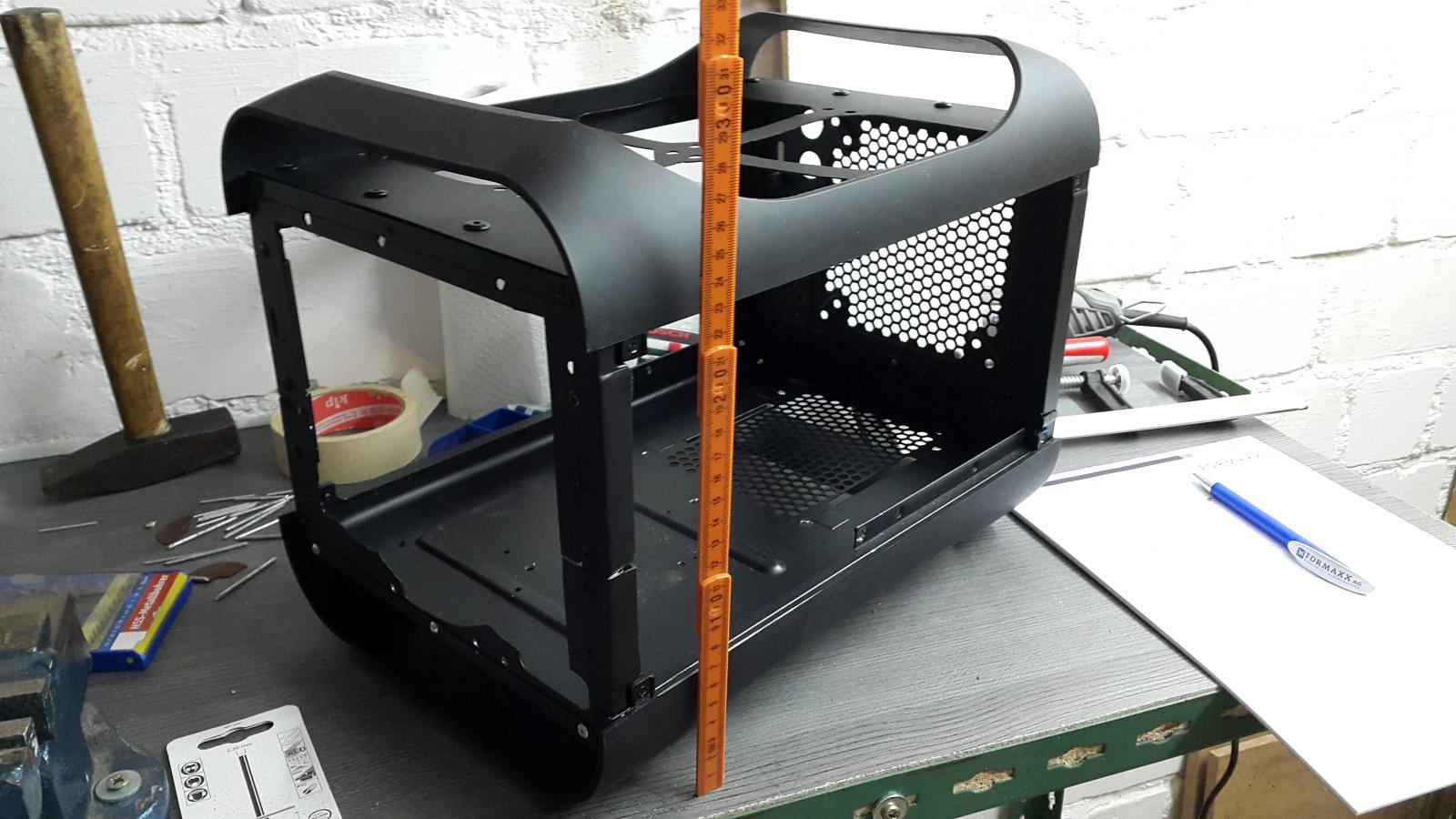

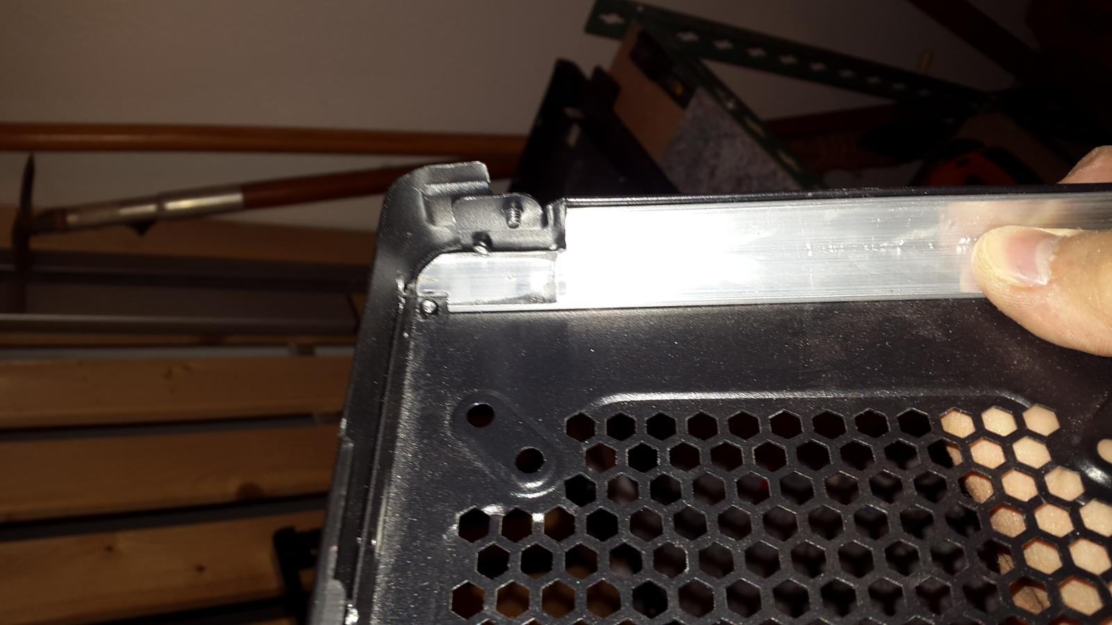

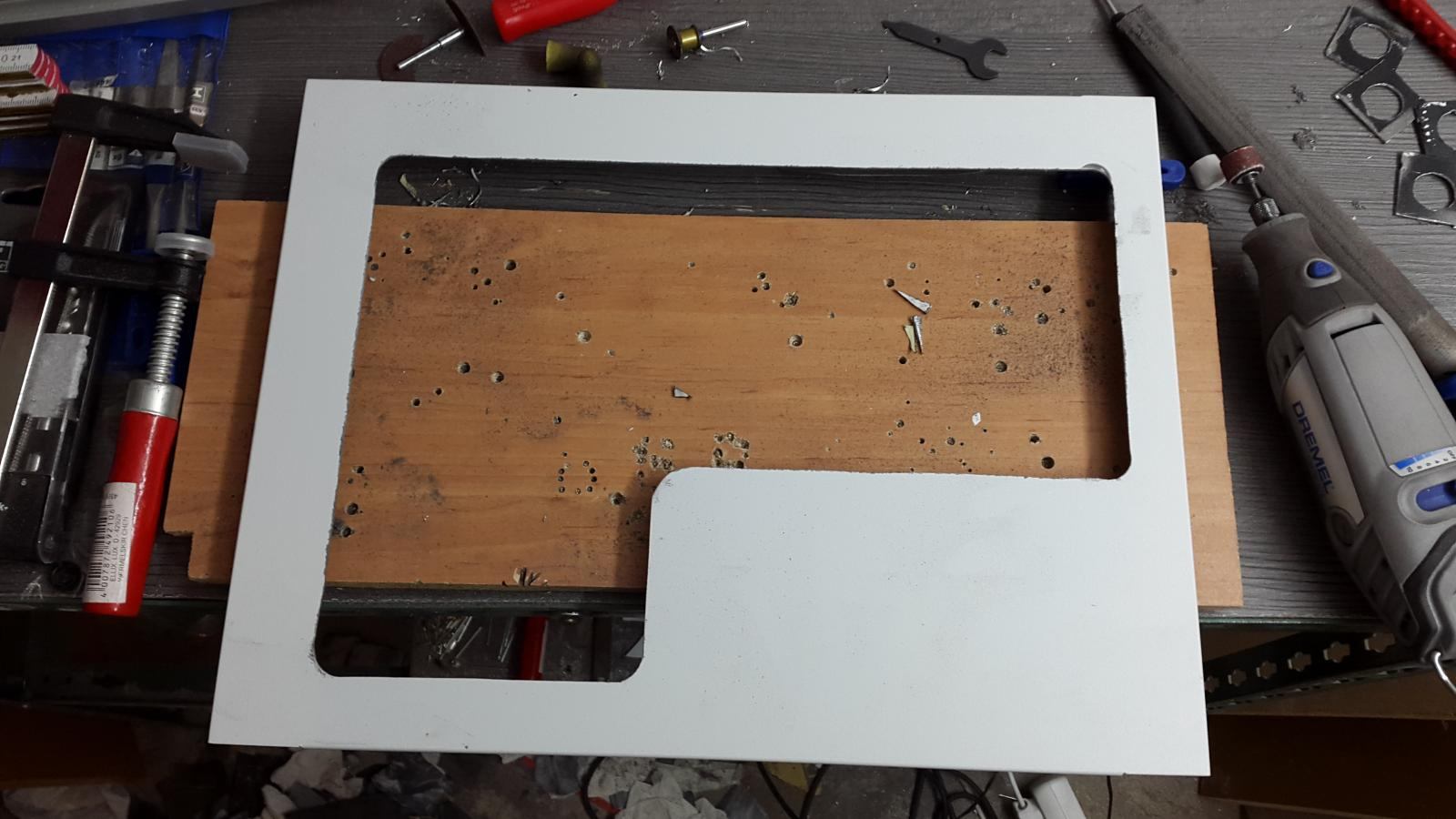

Dach ab
neues dran

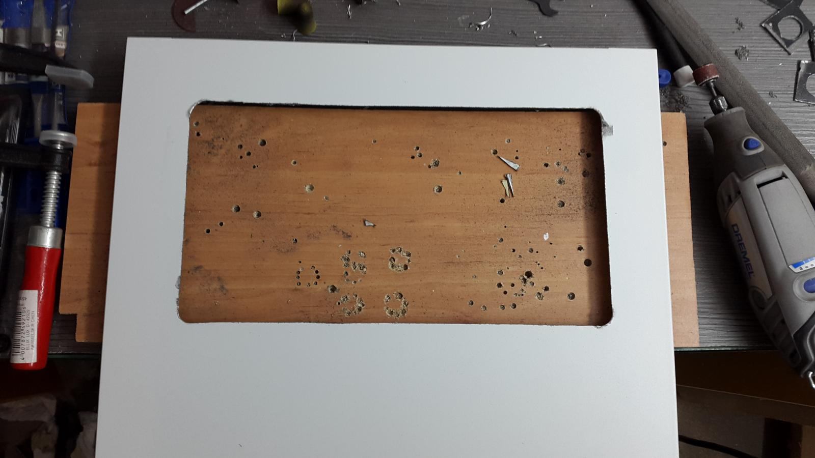

Das Ganze habe ich einfach mit drei Nieten pro Seite befestigt.

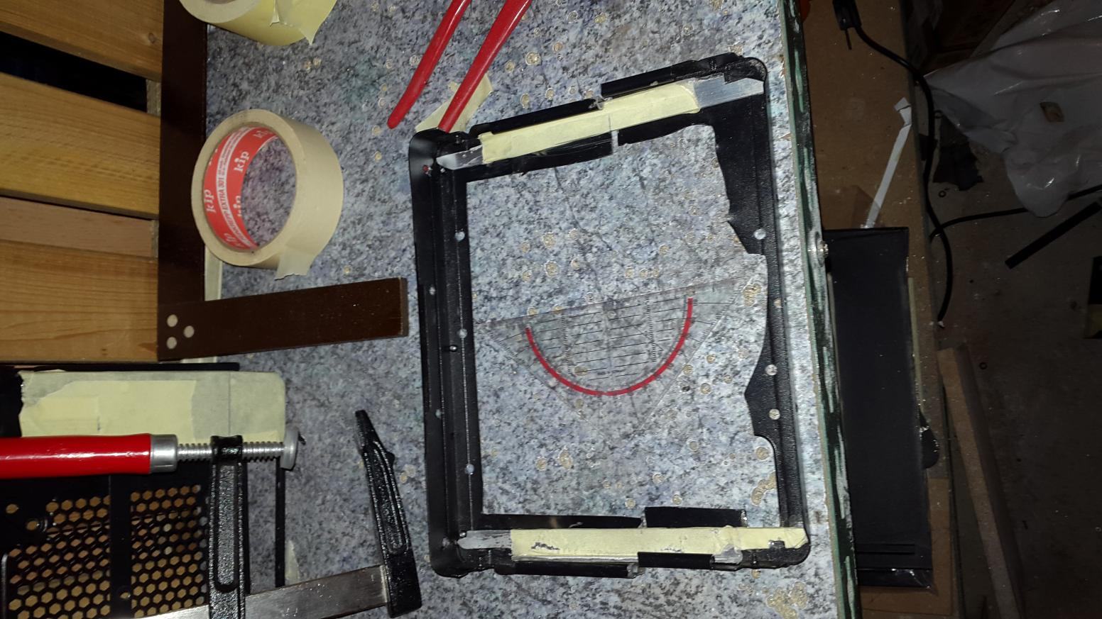

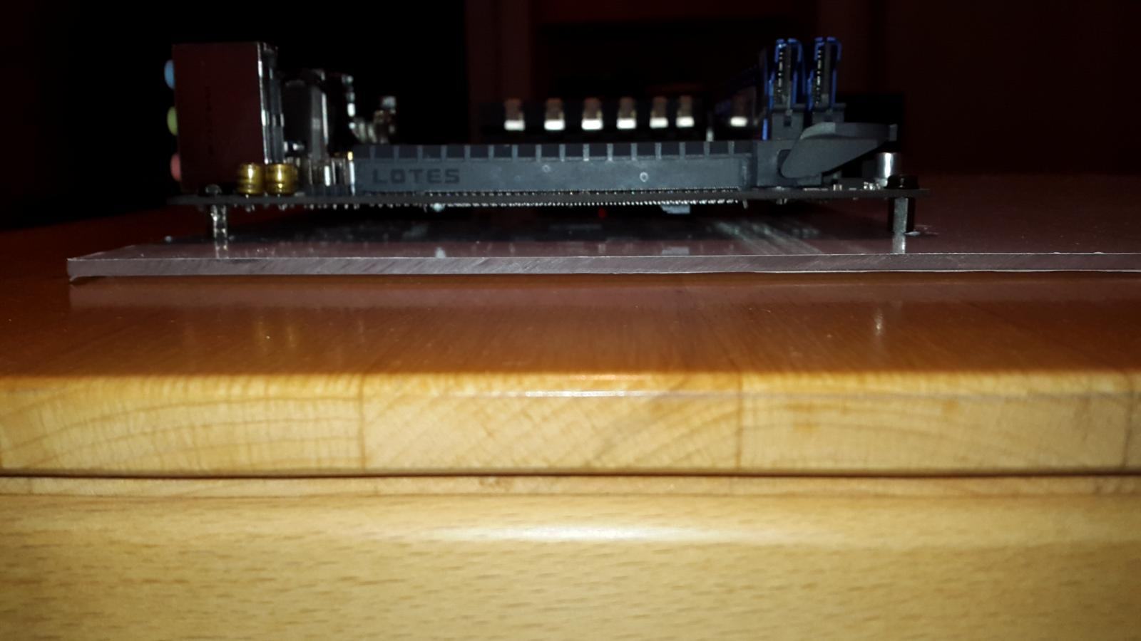

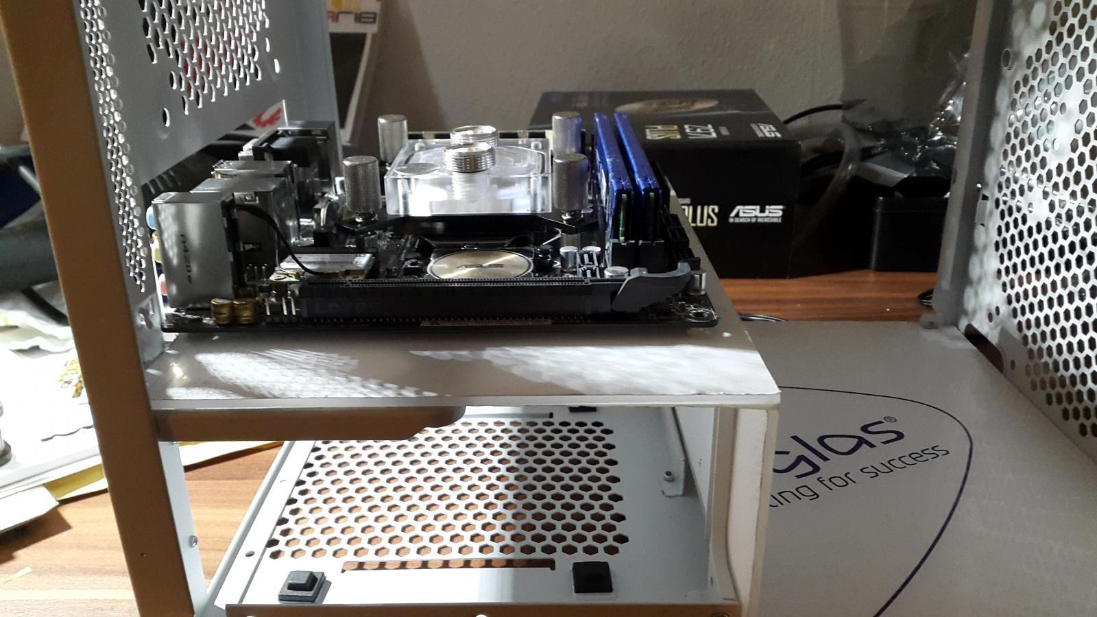

Das war der Versuch ein MB Tray selbst zu erstellen. Aber Ohne genauste Biegungen wie man es nur mit einer Abkantbank hinbekommt passen die Maße nicht 100%. Hatte das Blech zwischen 2 Platten eingeklemmt und quasi mit dem Hammer gebogen :d
Für den MB Tray habe ich eine neue Idee, bei der ich keine Biegemaschiene benötige. Lasst euch überraschen.

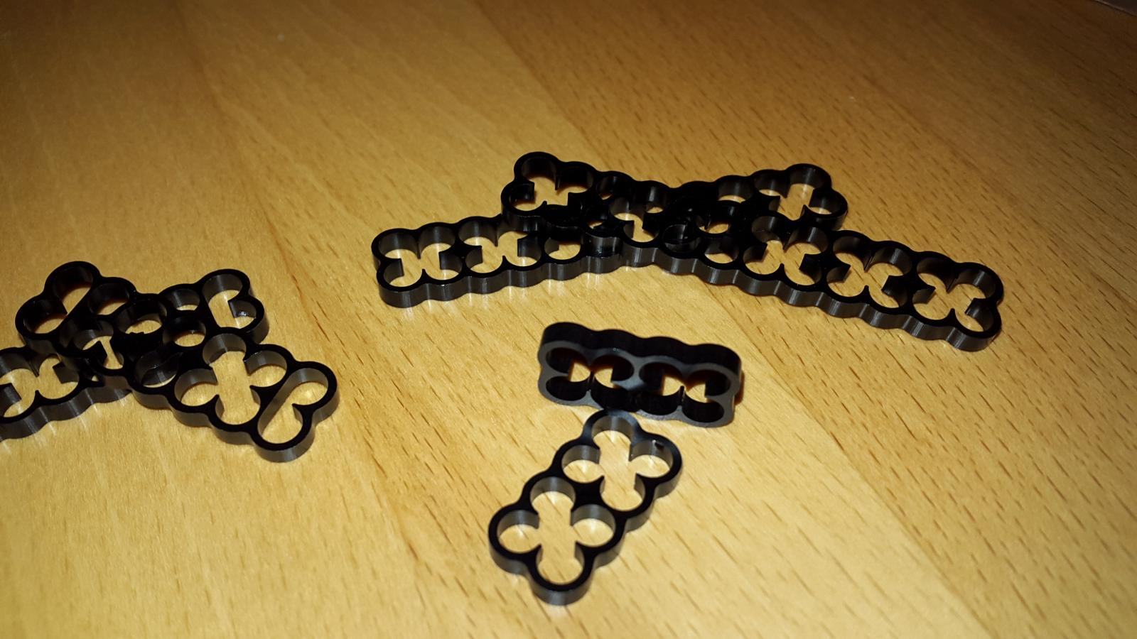

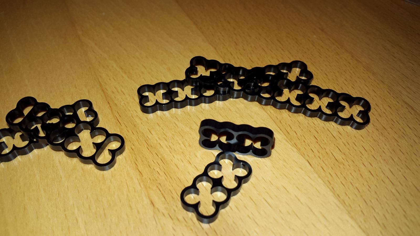

Zwischenzeitlich gemütlich Sonntag Mittag auf der Couch gedanken über das Sleeving gemacht. Was haltet Ihr davon?

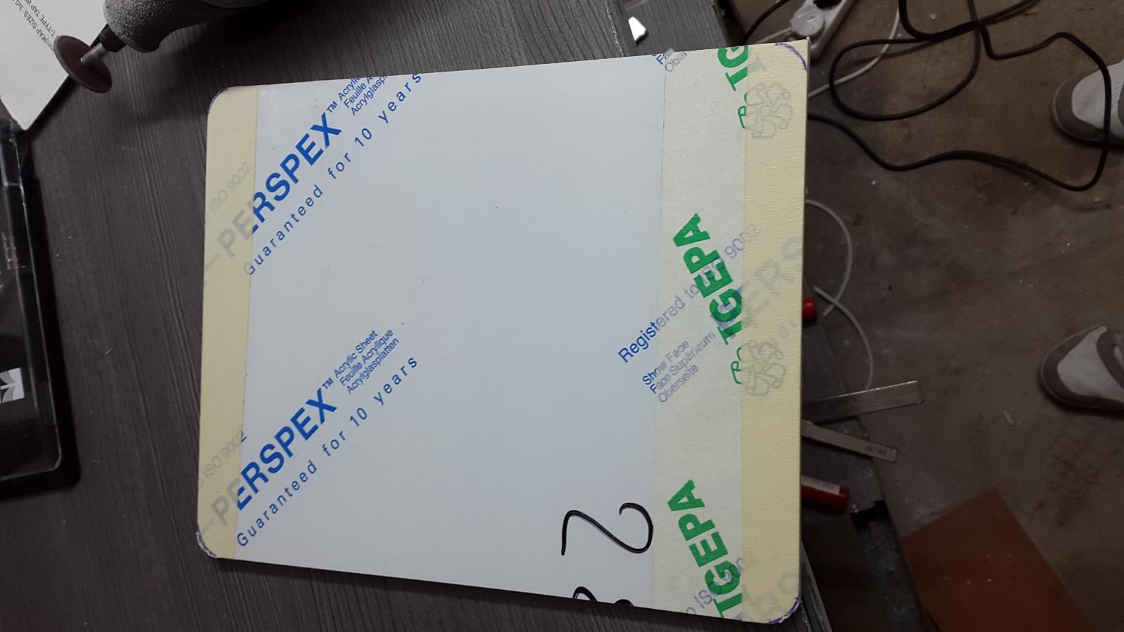

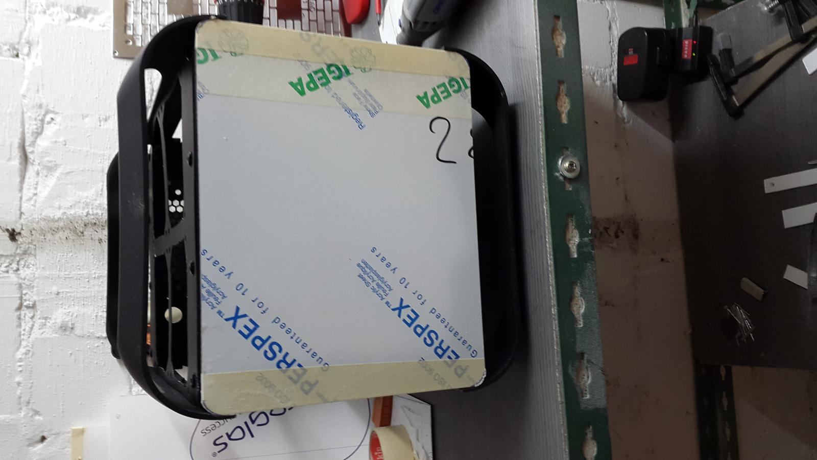

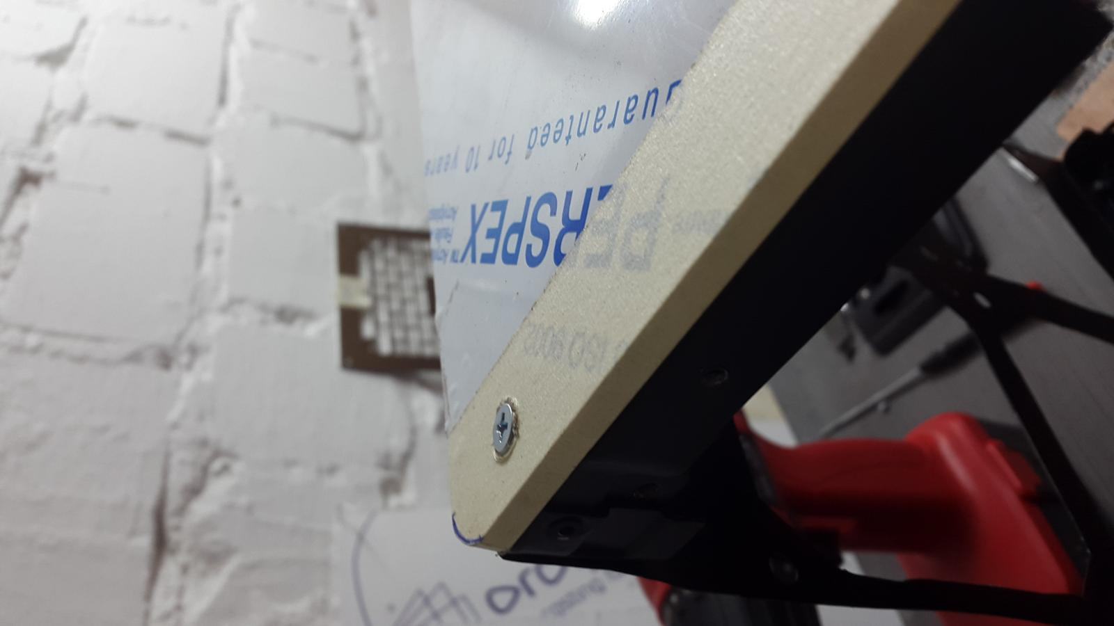

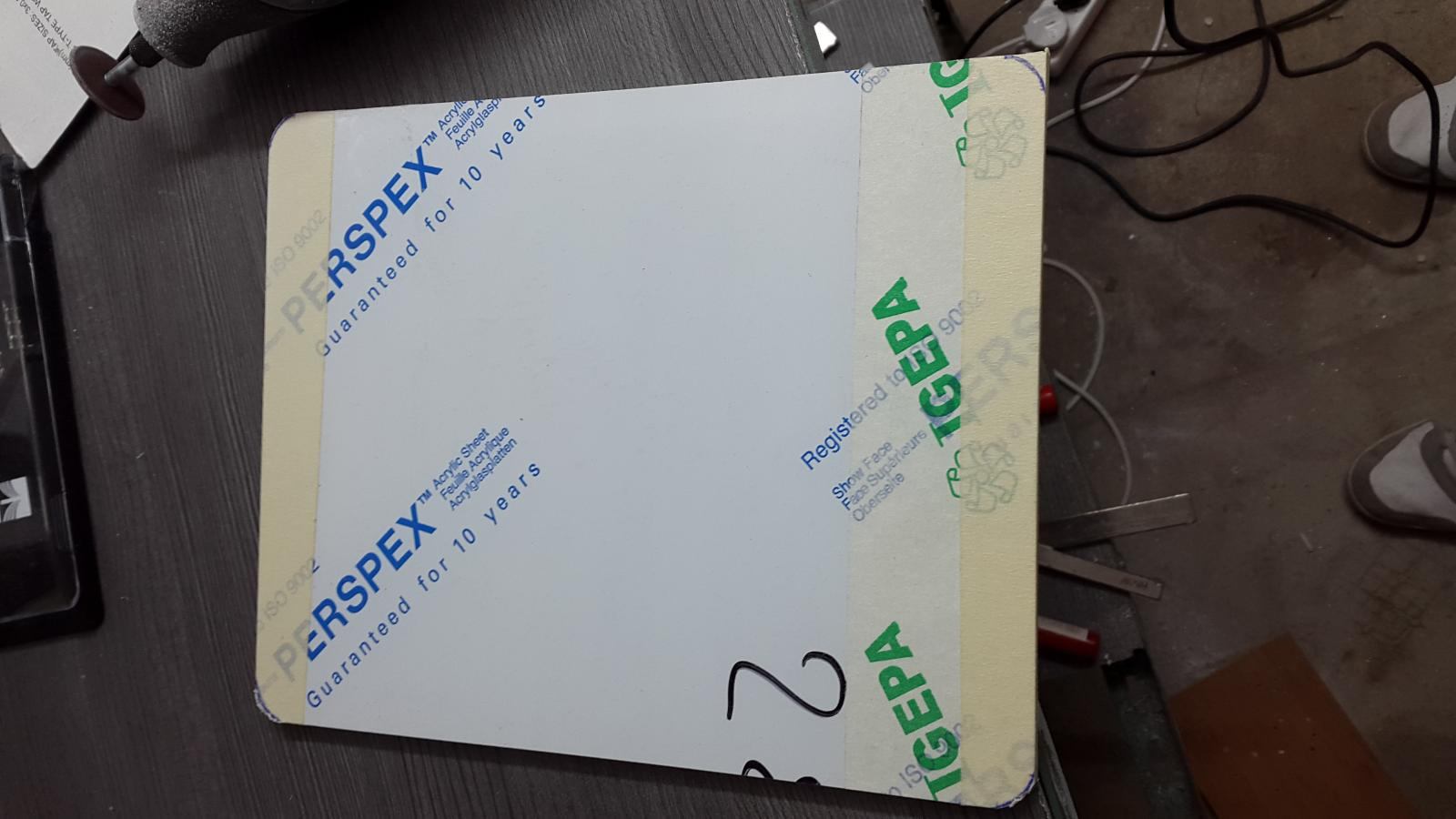

Warum unbedingt Metall? Acryl tuts auch und ist viel einfacher zu verarbeiten.

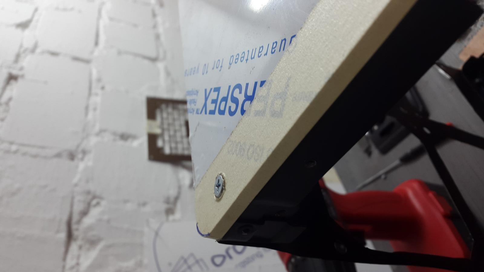

und es passt wie angegossen
morgen dann die Seiten in passender Höhe und das Tray sauber ausschneiden:banana:
Bis Ende des Monats sollte Alles da sein. Dann gehts Schlag auf Schlag ;)

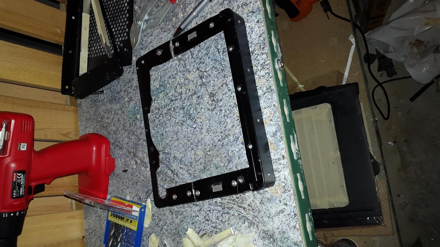

Metallarbeiten sind ganz schön langwierig :heul:. Die Front und die Rückseite des Anhängers ist auf die passende Höhe "gestutzt". Jetzt muss ich nur noch bei der Rückseite ein bisschen Feinschliff betreiben, die Seiten kürzen und dann lackieren.
IMG_20150919_133458.jpg IMG_20150919_133451.jpg IMG_20150919_140450.jpg IMG_20150920_131703.jpg IMG_20150920_213800.jpg
Und die passenden Löcher für den 140er Radi sind auch schon gemacht

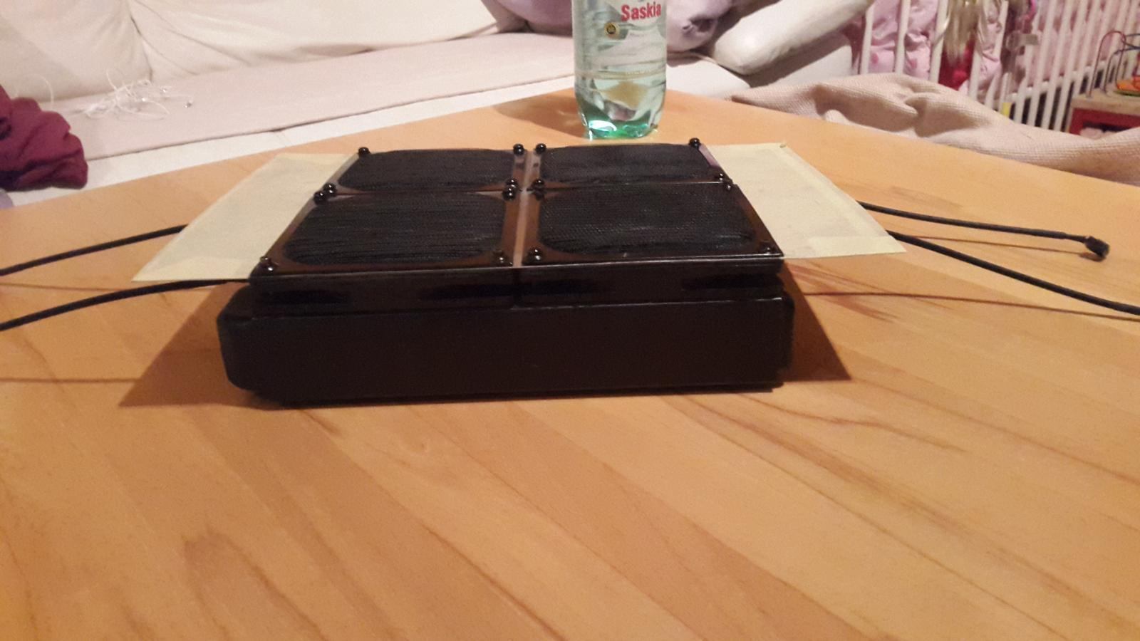

Sorry dass es sich so lange verzögert hat. Mein Umzug hat doch etwas mehr Zeit in Anspruch genommen. Somit konnte ich nur ab und zu ein wenig Kleinigkeiten erledigen. Ab dieser Woche bin ich wieder voll dabei. Es fehlt auch nur noch eine Bestellung und der Umbau macht einen riesen Schritt nach vorne. Der Anhänger ist soweit fertig. Es fehlen nur noch die Seitenteile und die Front. Hier werde ich ein bisschen was mit Acryl und Lack basteln. Dabei werden das Bitfenix Logo und der Schriftzug eine entscheidende Rolle spielen. Lasst euch überraschen. So sieht der Anhänger aktuell aus:

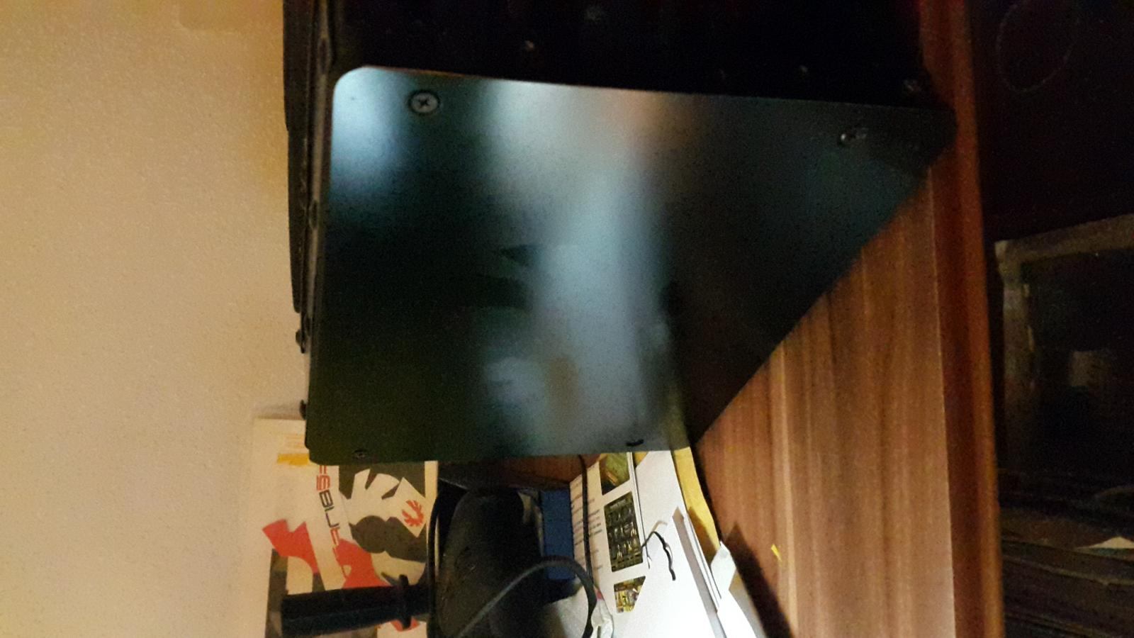

Und hier erfolgen ein paar nette Ausschnitte für das Netzteil und die untere Fläche als Abdeckung:
Ich musste feststellen dass Kanten polieren ein bisschen Zeit in Anspruch nimmt.

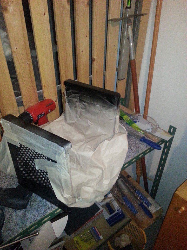

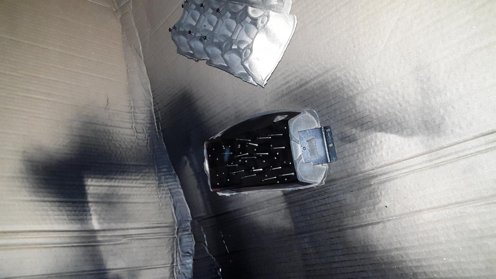

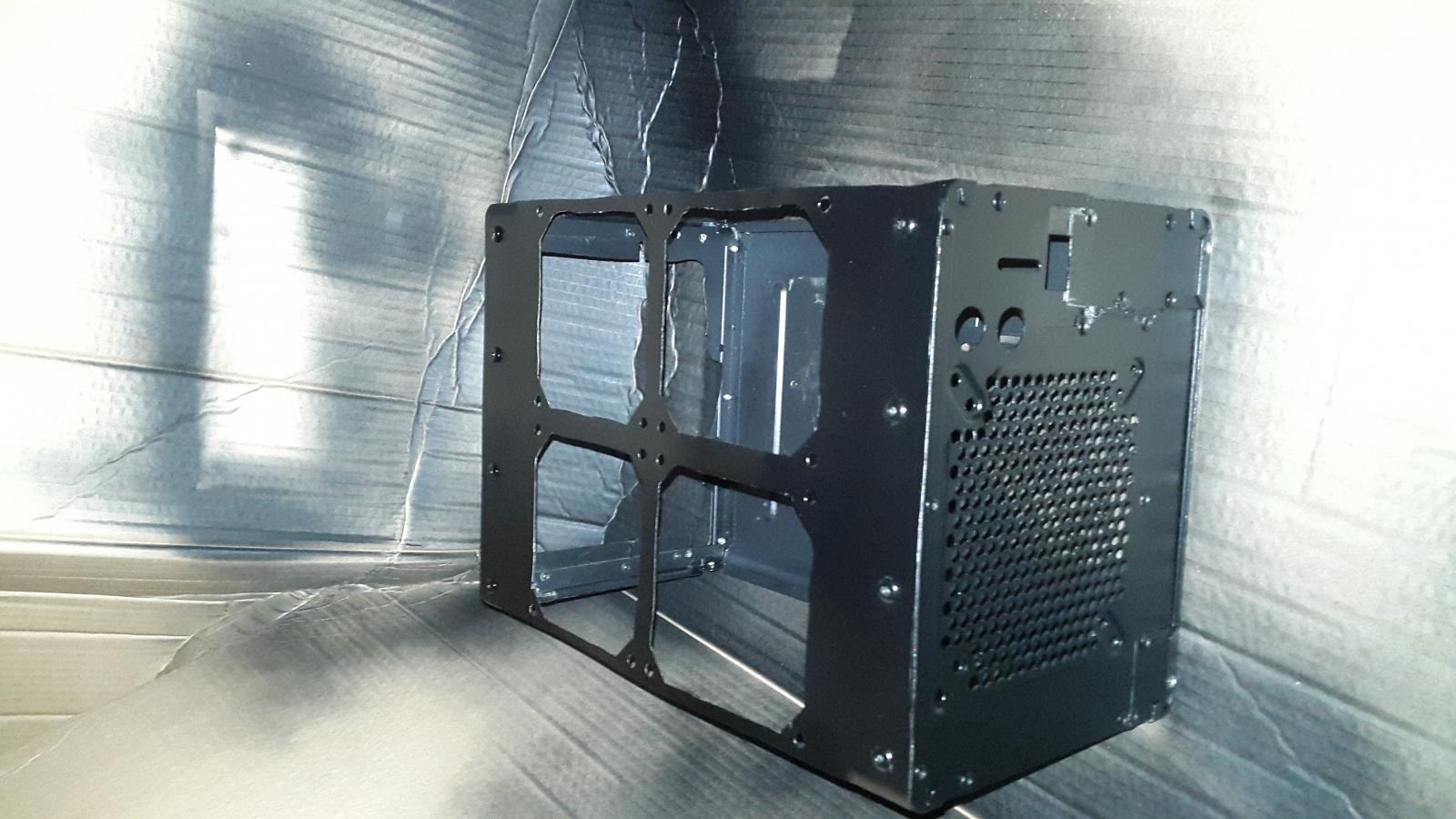

So langsam gehts in die Heiße Phase über. Der Anhänger ist nun fast fertig. Es fehlen nur noch die Lackierarbeiten am Plexi. Hier wird es eine kleine Überraschung geben, die hoffentlich so ausfällt, wie ich es mir ausmale. Übrigens so eine alte Eierverpackung ist der ideale Halter für Schrauben zum Lackieren :d
Die Lackarbeitem am Anhänger sind nun soweit erledigt. Heute werden die Radiatoren und die restlichen Teile eingebaut.

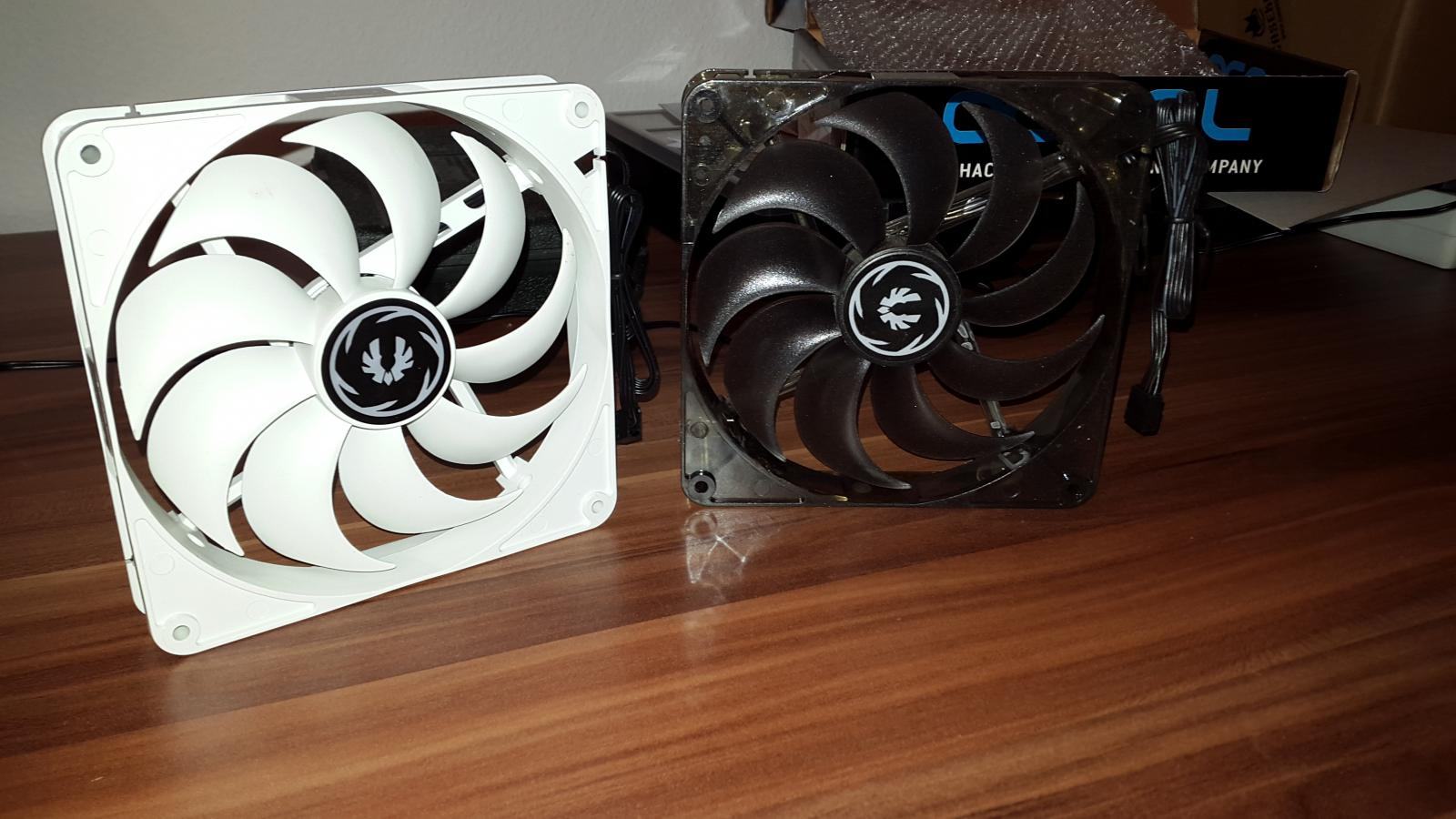

Unter Anderem diese schicken PWM Lüfter

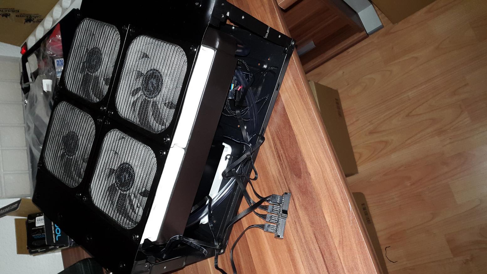

Gestern Abend noch ein bisschen tätig gewesen. Unter Anderem der erste Testlauf mit den Bitfenix Spectre PWM Lüftern (4*120er und 1*140er). Alle auf volle Last laufen lassen. Sind leiser als ich gedacht hätte. Natürlich werden Sie aber über PWM schön lautlos geregelt :).
Hier ein Blick von Oben. Finde diesen Schwarz/Weiß Kontrast richtig schön. Mal was Anderes als nur Rot oder Blau :P.

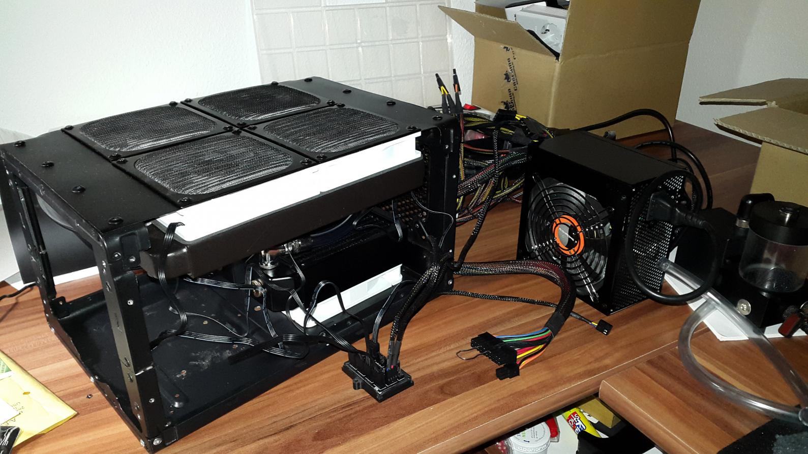

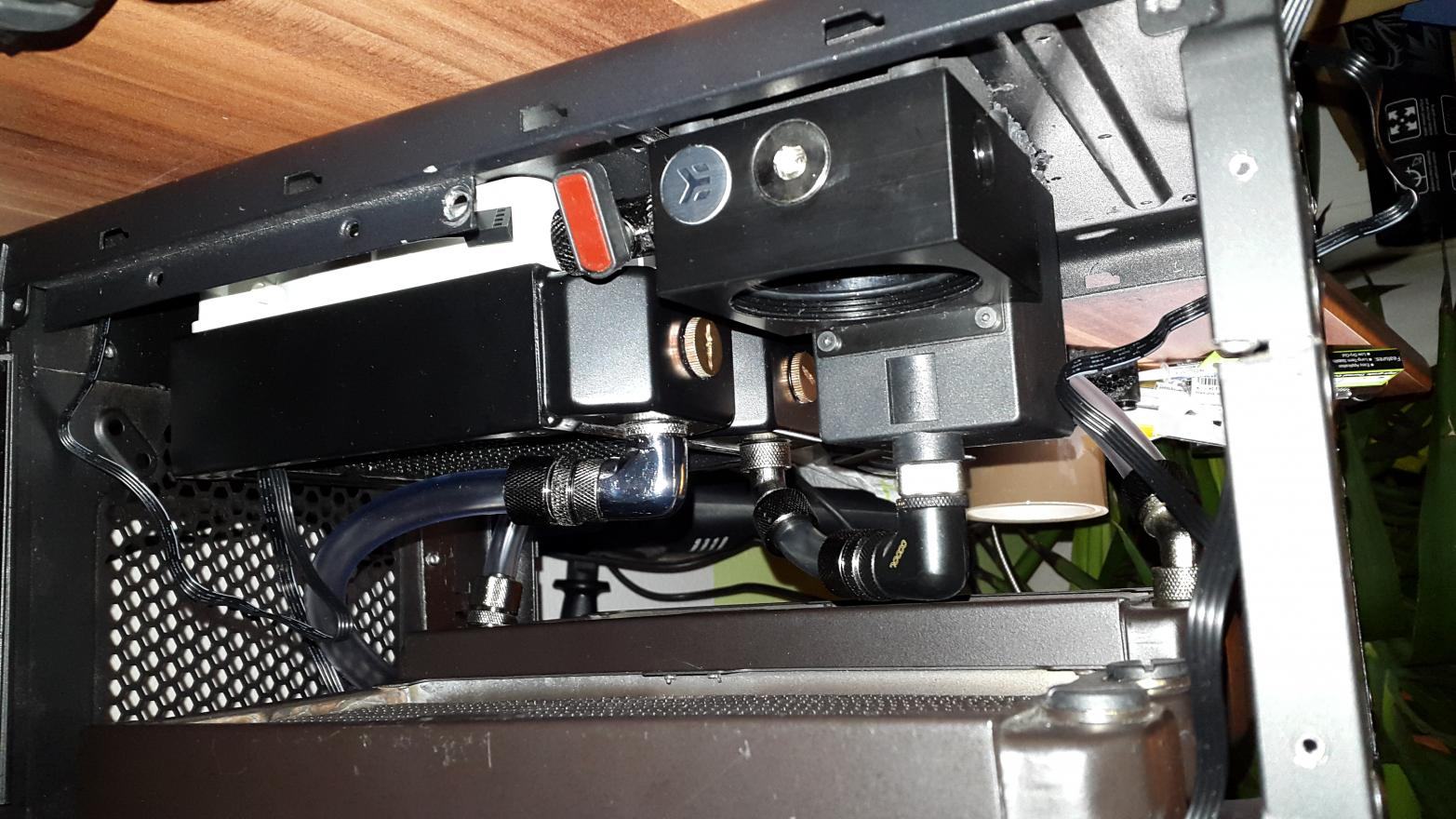

Hier war ich noch am Anfang des Schlauchverlegens. Das war ne ganz schöne Fummelarbeit. Im Nachhinein wird der Inhalt des "Anhängers" nicht mehr sichtbar sein. Parallel hatte ich gestern noch die Seiten und die Front lackiert. Die Seiten sind nun auch fertig. Über die Front muss ich nochmals drüber gehen und werde euch das fertige Konzept präsentieren :). Hier was für Zwischendurch:

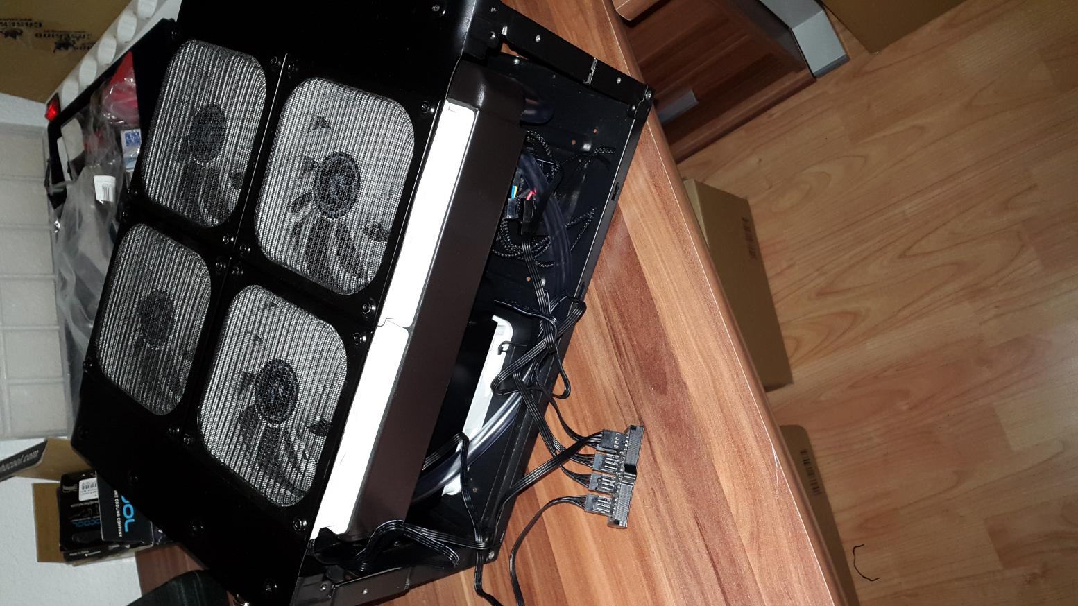

Stück für Stück hab ich mich die letzten Tage durchgearbeitet

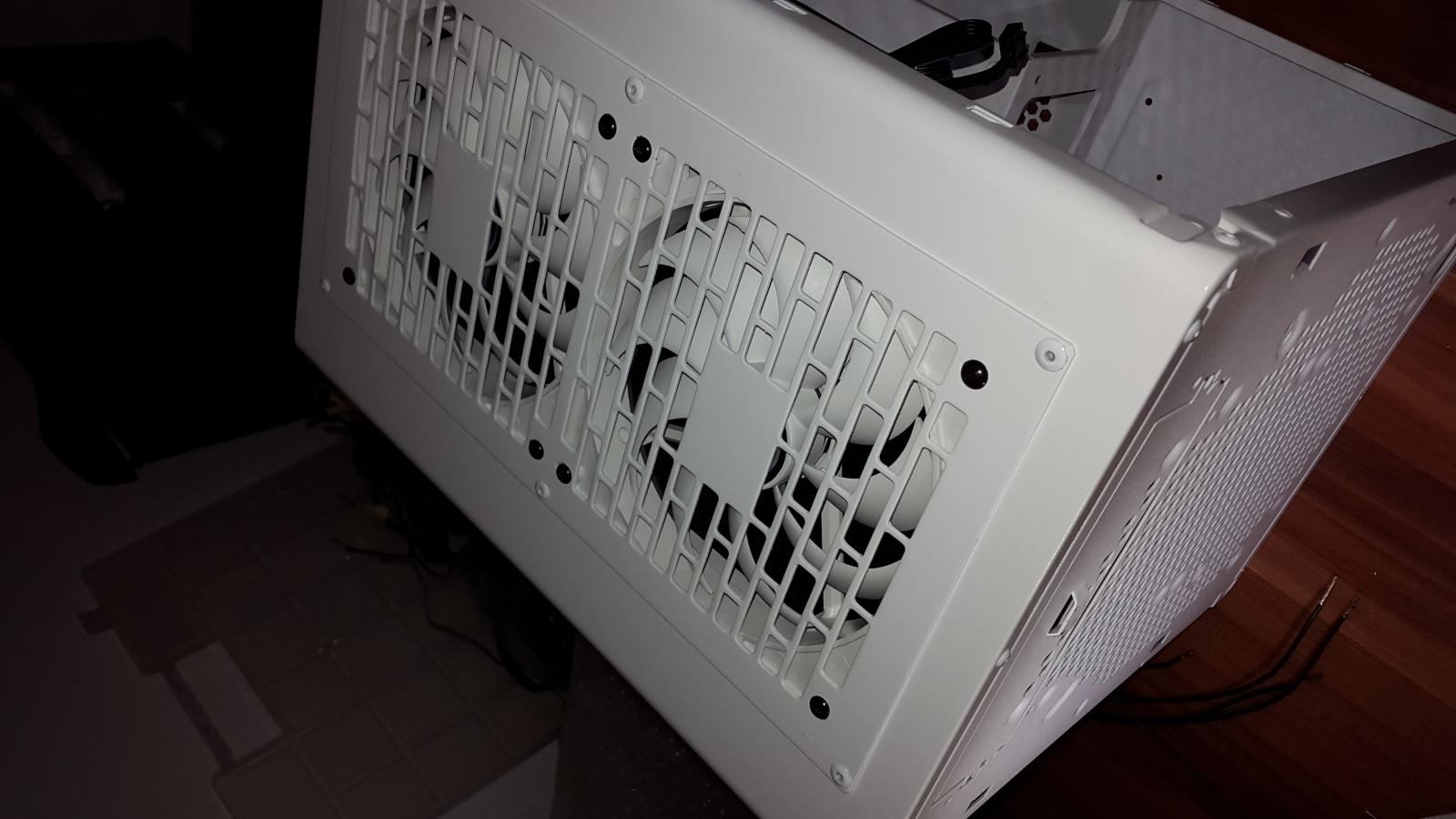

Hier schon mal der einbauch des 280er Radiators mit 2*140er Spectre PWM in Weiß. Sieht einfach super aus
hier nochmals von der Seite

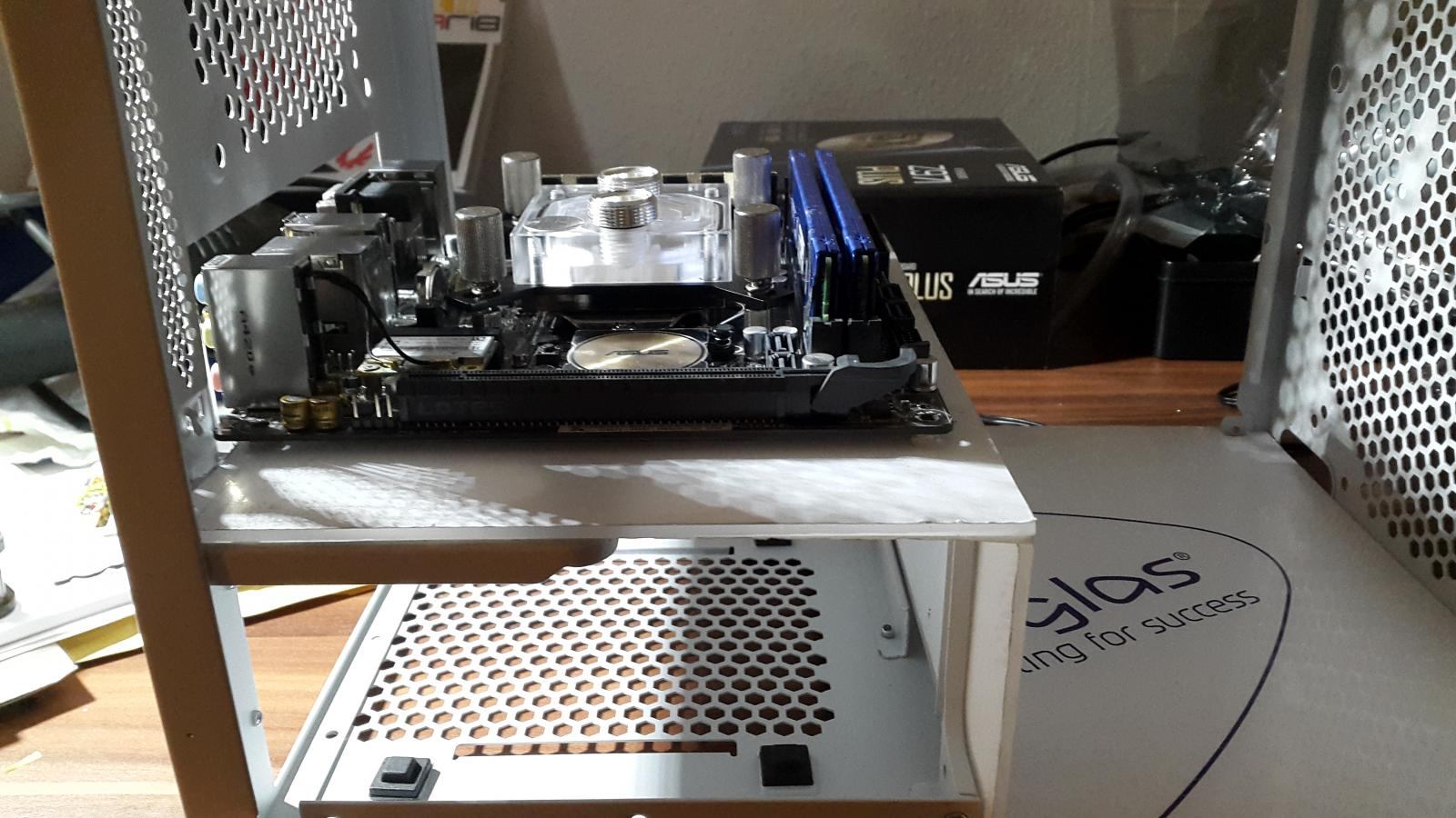

Nun kann man durch die Seitenteile einen Blick auf die Hardware und die Wasserkühlung werfen

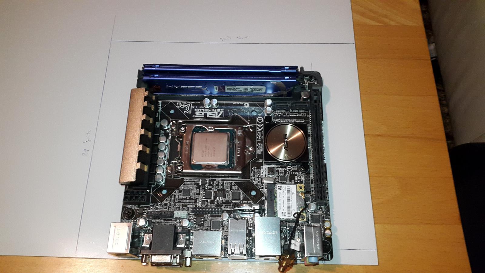

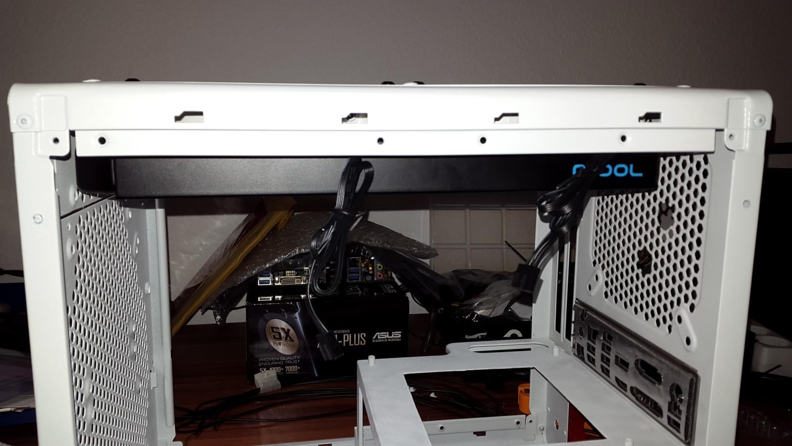

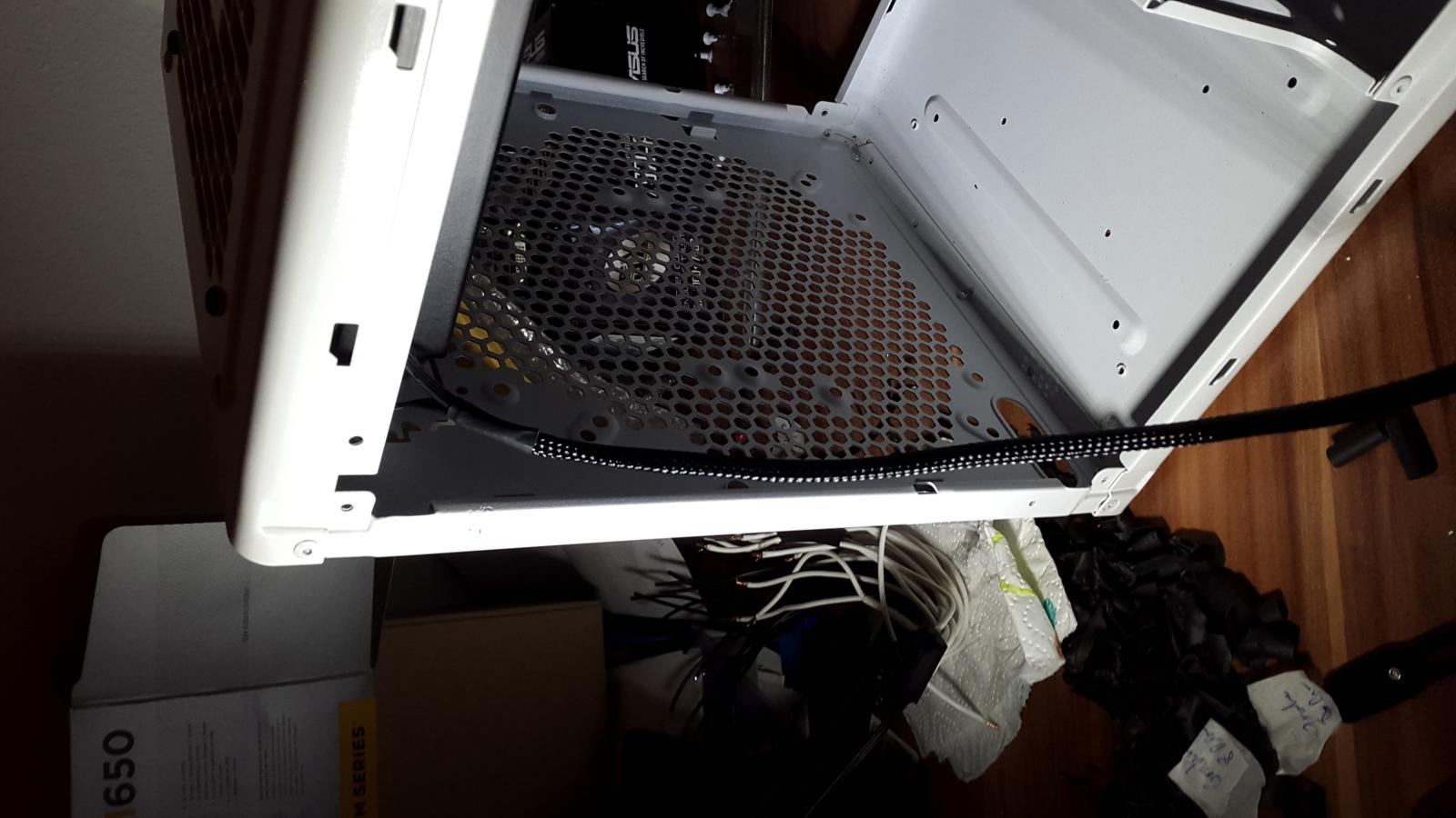

Das erste KAbelmanagement ist auch schon erledigt.
Mainboard passt

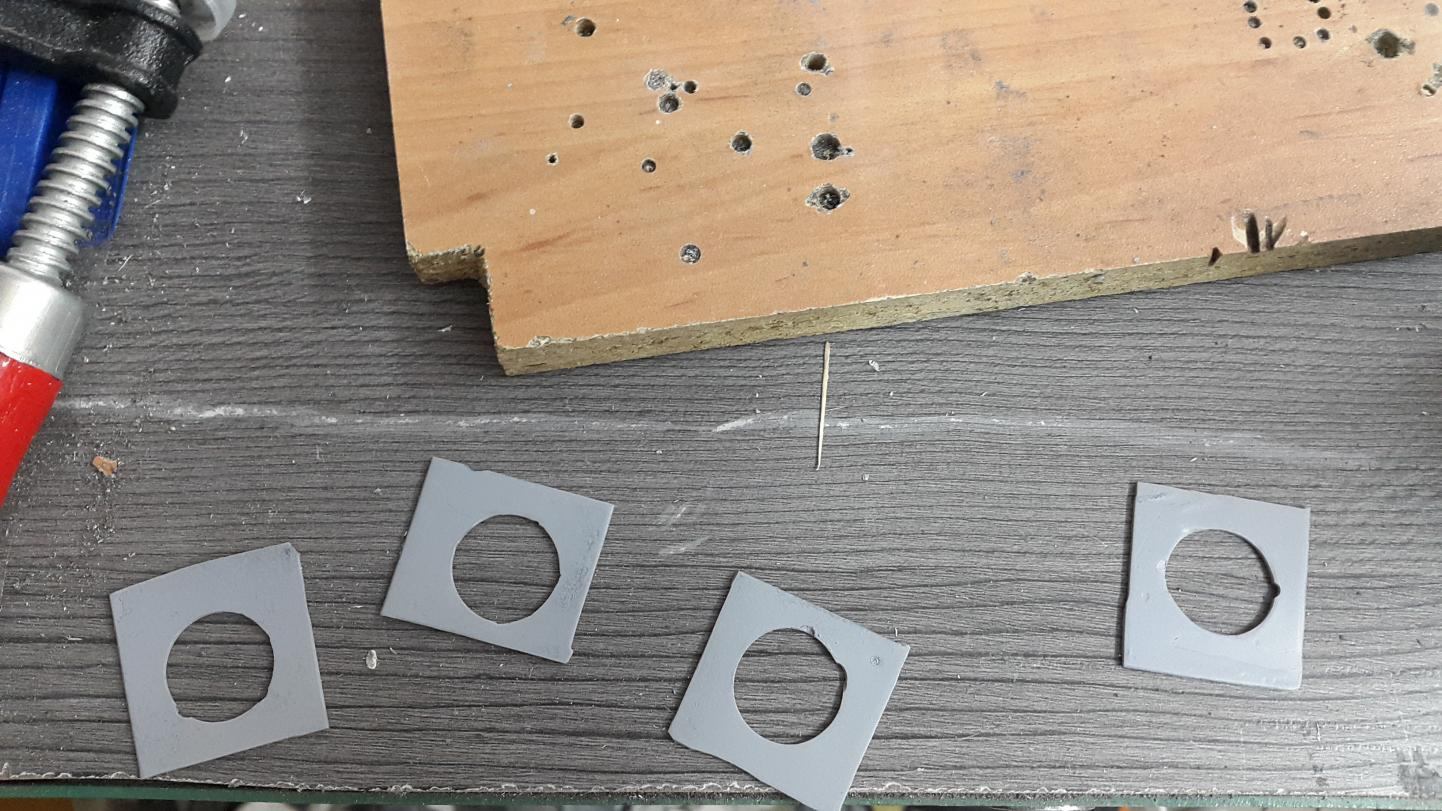

Manchmal muss man sich die Trennscheiben selber machen. Habe keine gefunden mit einem 19er Loch und 1mm dick. hier die Rohfassung

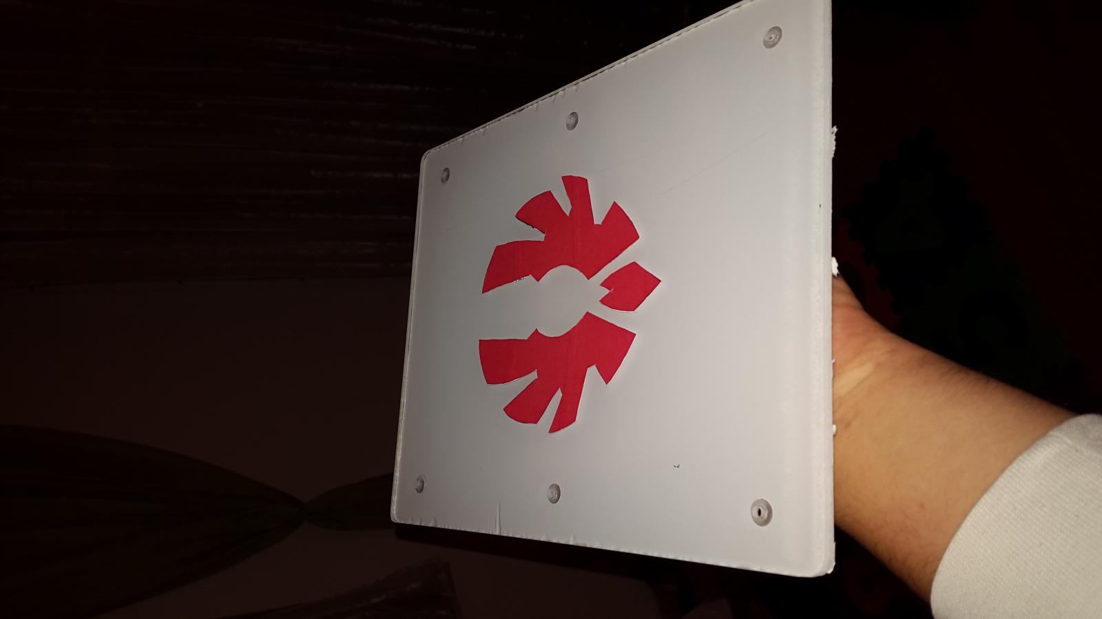

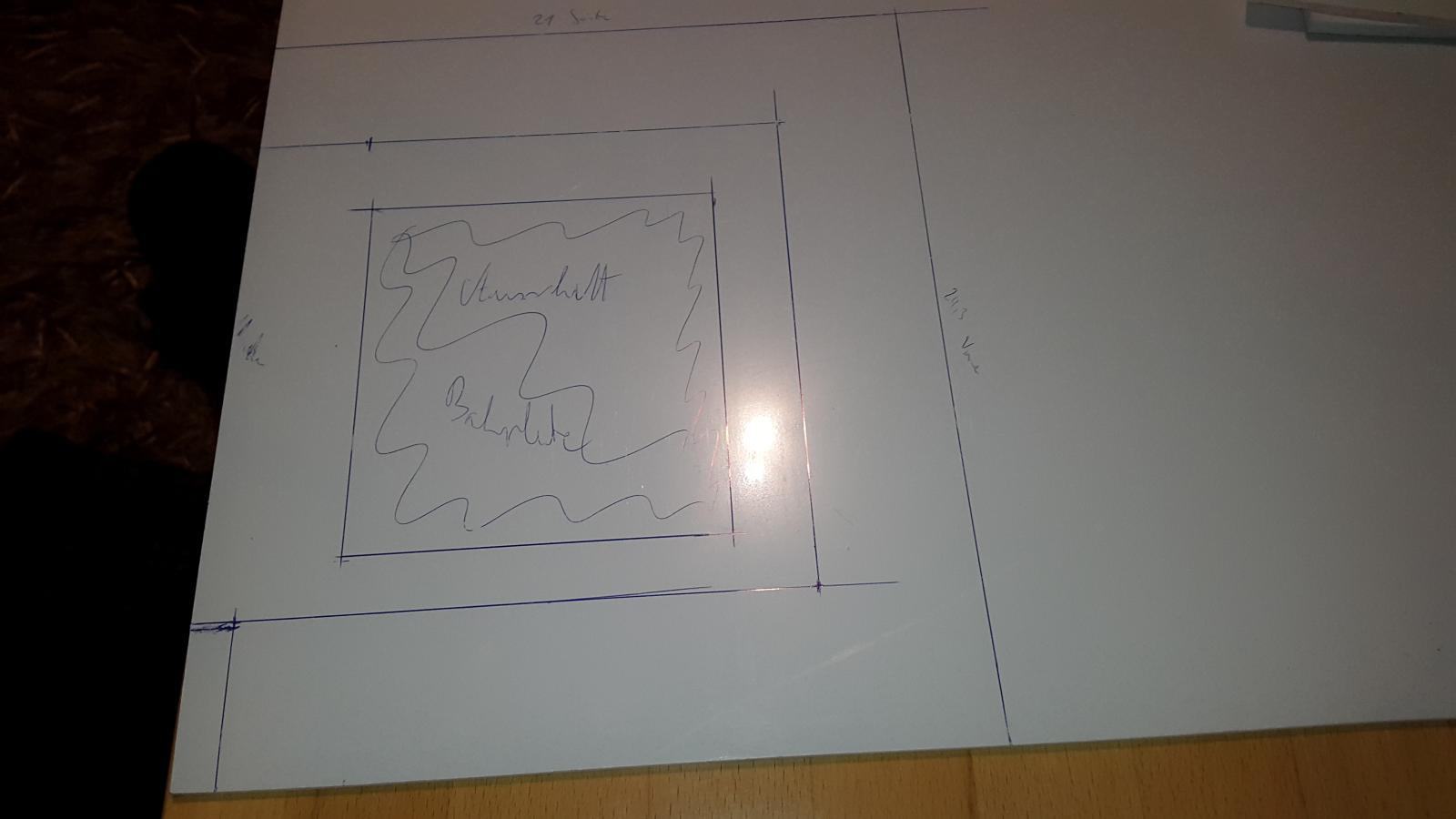

Die Acrylarbeiten sind auch schon fast beendet. Hier seht Ihr wie die Front entsteht. Es wird eine Acrylplatte als Abdeckung dienen, dessen Rückseite das Bitfenix Logo in verschiedenen Farben erleuchten wird
Bei er Frontplatte vom Anhänger habe ich das Logo undurchsichtig lackiert. man erkennt es auch nicht auf den ersten Blick sondern erst wenn man es von der Seite betrachtet.

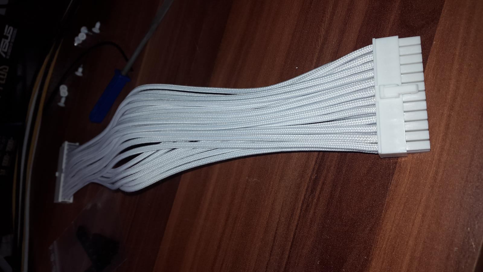

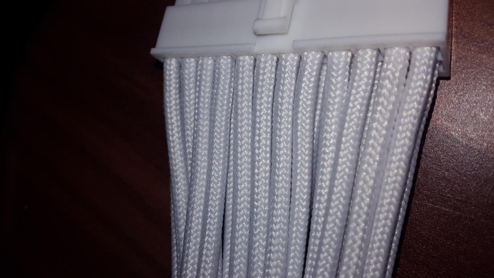

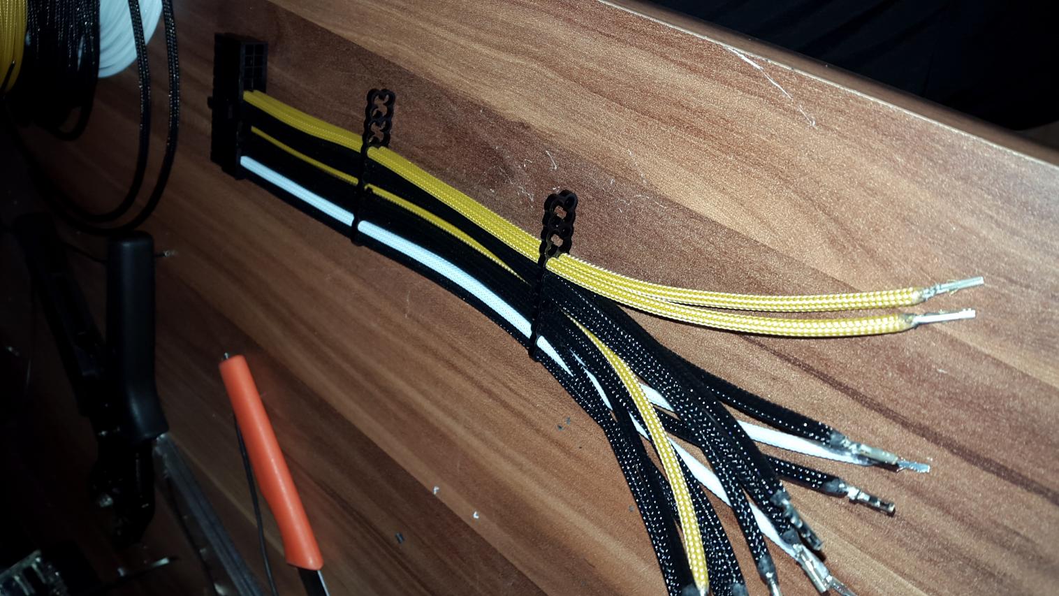

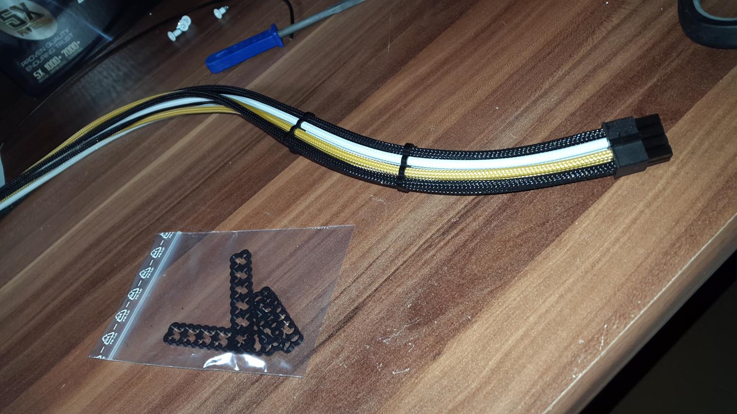

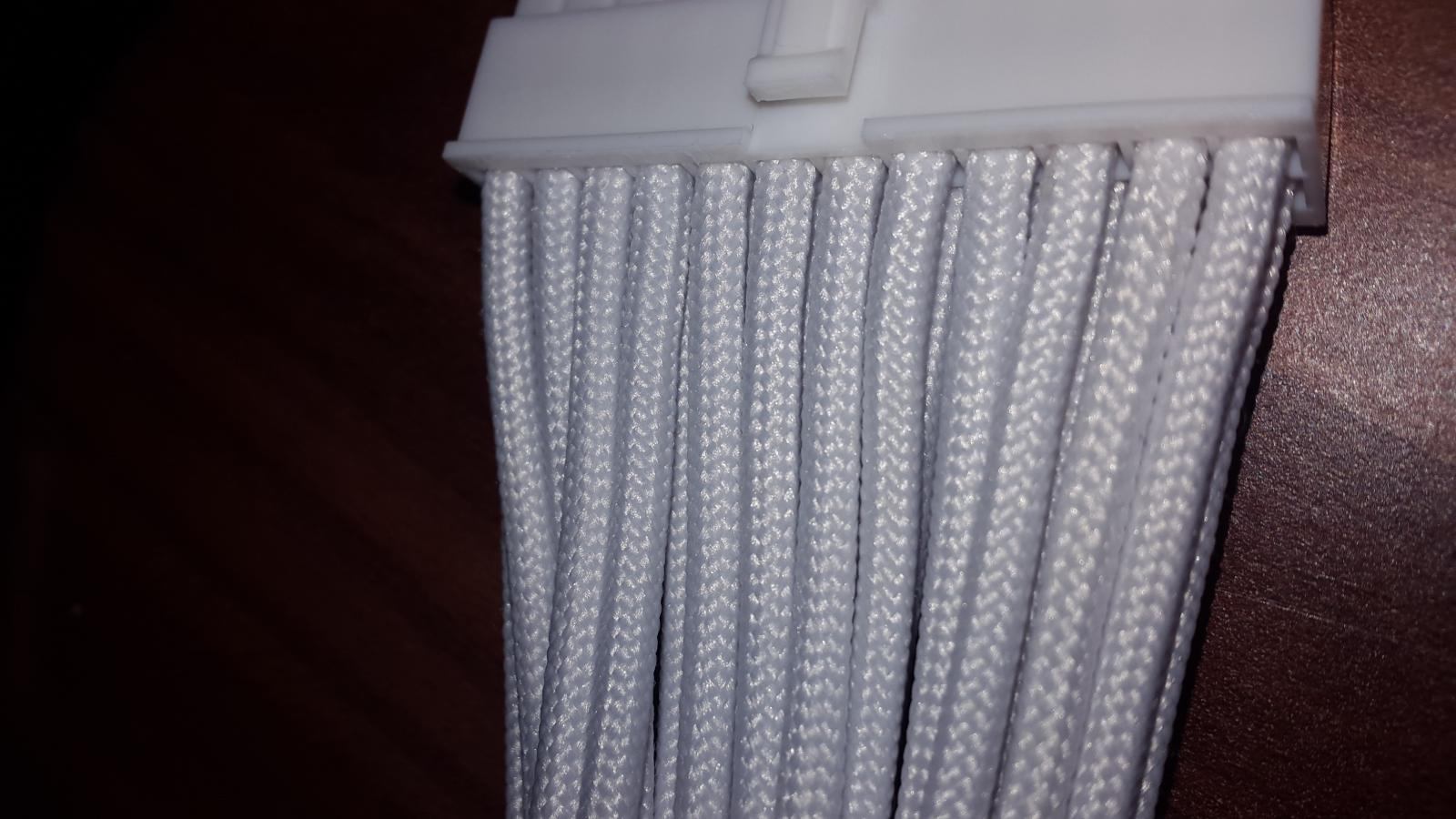

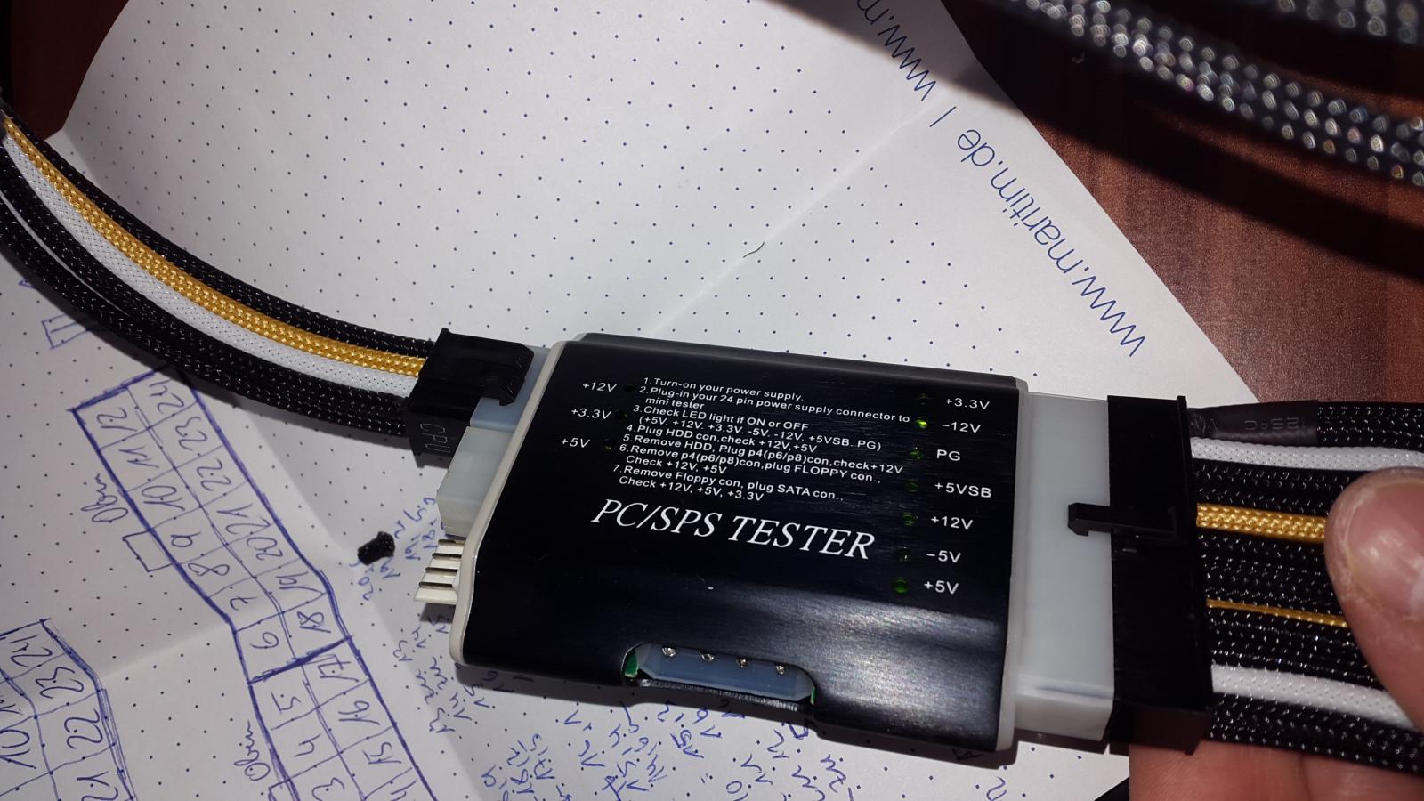

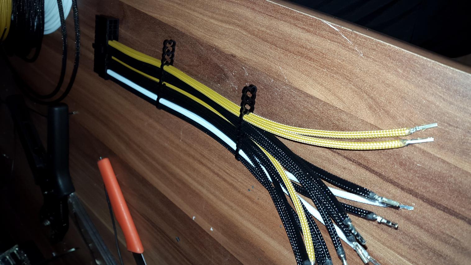

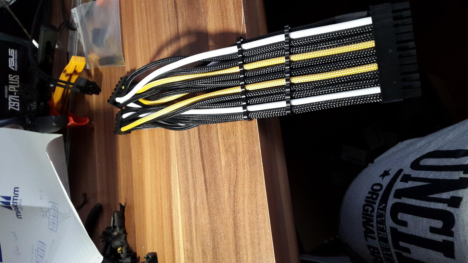

Eigentlich wollte ich die gesleeveden Kabel von Bitfenix nehmen. Diese fühlen sich super an und sind sehr flexibel.

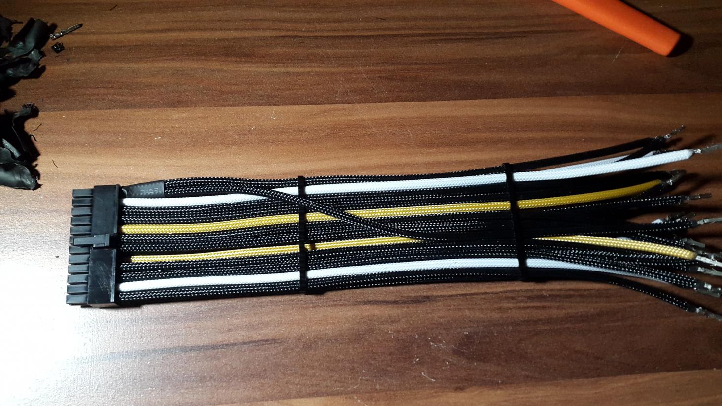

Jedoch ist das Gehäuse so kompakt, dass wenn ich ein ordentliches Kabelmanagement haben möchte, komme ich nicht an ein voll modulares Netzteil mit eigens erstellten Kabeln:
Leider hat sich hier Corsair nicht mit Ruhm bekleckert, was das Thema Sleevefreundlichkeit betrifft. Die 2 Stränge vom 24Pin müssen auch noch überkreuzt werden.
kurzer Check zwischendurch; alles OK. Fehlt nur noch eine Lieferung und die VGA Kabel können auch fertig gestellt werden.
