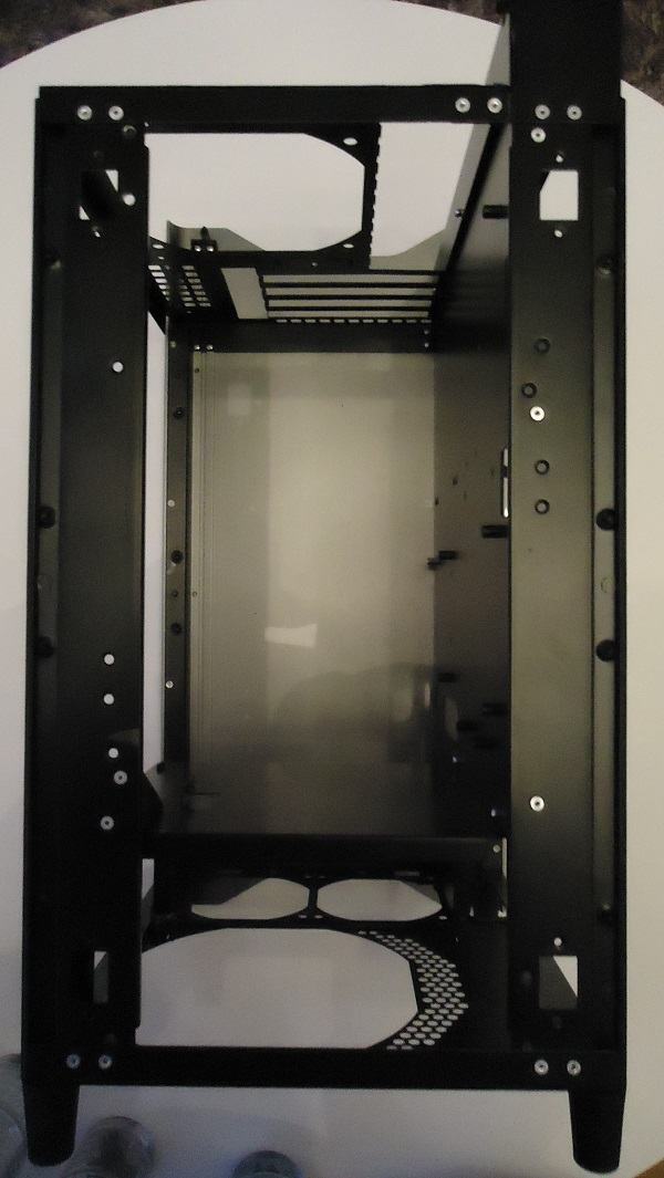

Hi, wie der Titel schon sagt bin ich auf den Trichter gekommen in meinen FT03 eine Wasserkühlung einzubauen. Ich hatte bis vor kurzem das Corsair T600 in weiß, aber es ist echt ein großes Gehäuse und nimmt eine ganze menge Platz weg. Und alles was ich im Corsair hatte, passt auch ohne weiteres in FT03 nur mit der Kühlung muss ich halt mal gucken ich denke mal einen Radiator werde ich nach draußen verbannen müssen :) Falls ihr ein paar gute ideen habt immer raus damit bin für alles offen ;)

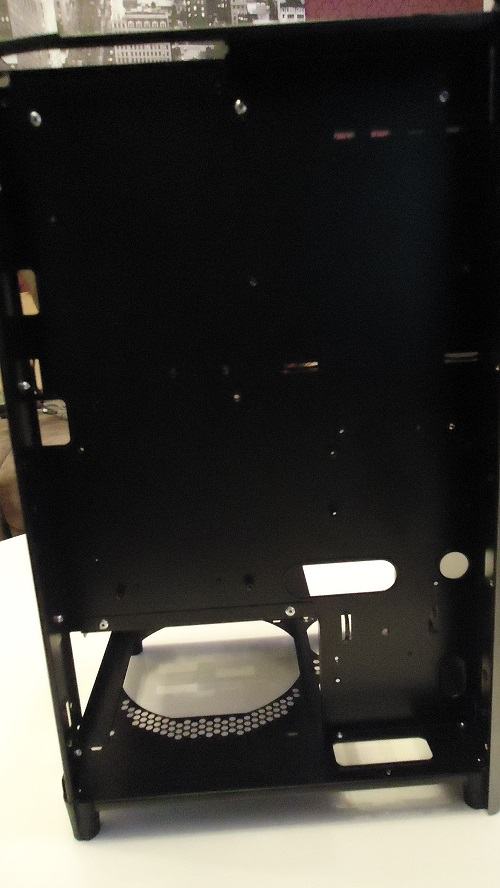

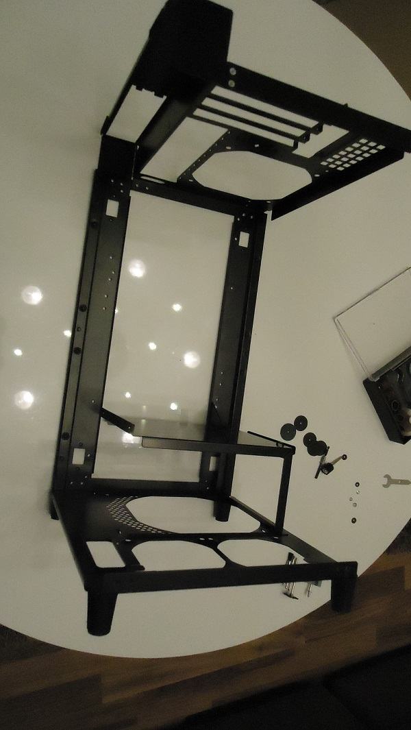

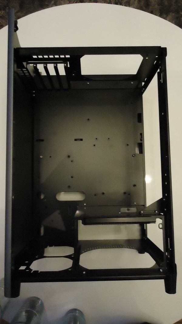

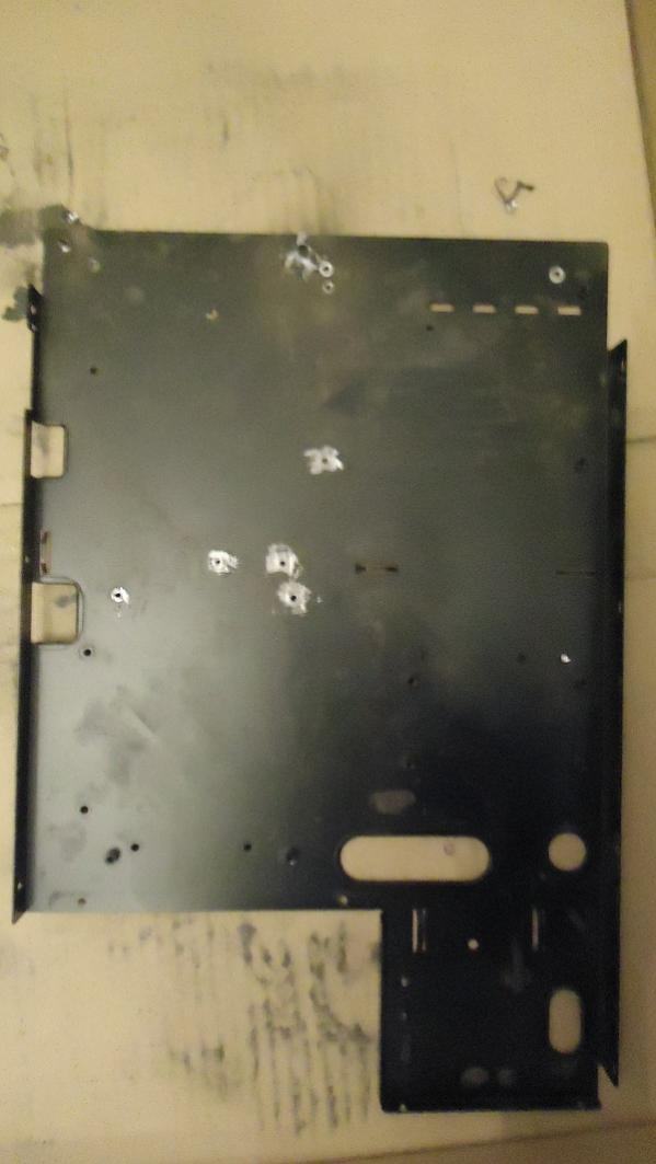

Also ich hab schon einmal das Gehäuse zerlegt und ein wenig rumgedremelt, das sieht dann wie folgt aus ;)
Und noch ein paar Bilder das muss für heute ersteinmal reichen ;)
---------- Post added at 22:40 ---------- Previous post was at 22:28 ----------
Mit so einen teil löcher bohren hat es echt in sich, ich musste mit 2 Bohrmachinen im wechzel arbeiten eine lag dann immer im Gefrierfach weil die so heiss geworden sind :sick:
