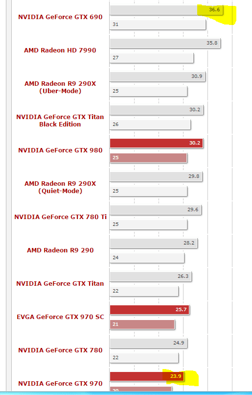

Könnte eine ASUS 690 für 400€ bekommen. Laut Deinem verlinkten Test schlägt die 690 eine 970er um Längen. Und wäre damit vom P/L die bessere Wahl. Oder habe ich einen Denkfehler drin. Von FHD wollen wir gar nicht reden.

Habe gerade nachgerechnet. Das sind über 40%.Anhang anzeigen 302534
Rechnen? du brauchst nur mit der Maus über den Wert gehen, den du als Basis haben willst und er errechnet es dir selbst. Es wäre sinnvoll zu schreiben, wo genau dein Screen herkommt. 40% wirst du mit der 690 nicht an Mehrleistung haben.
