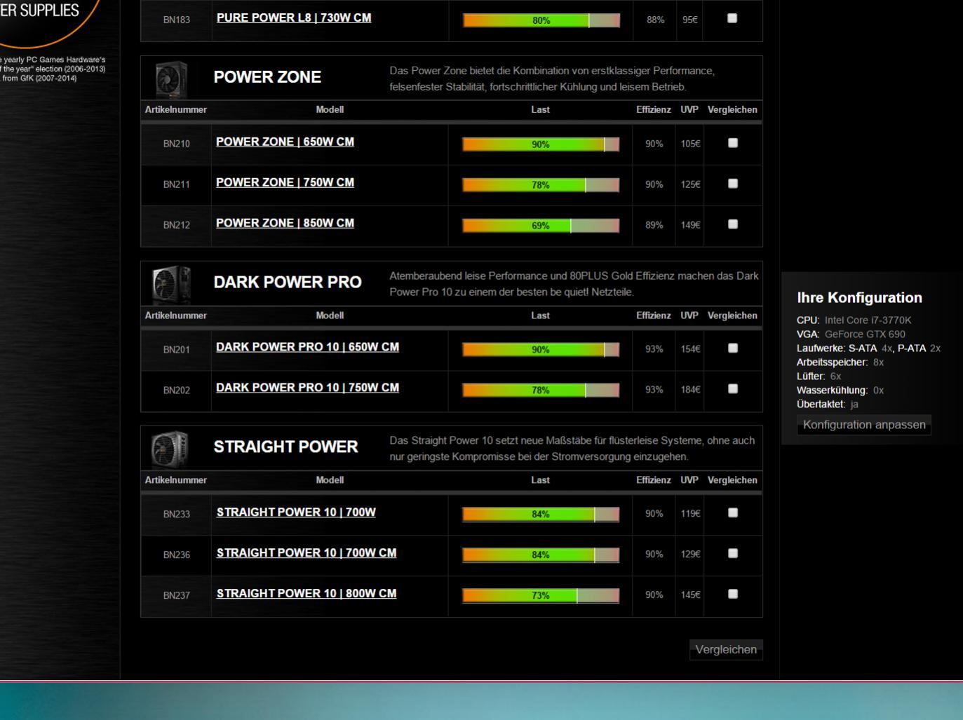

Also mit meiner 690er hab ich null Probleme obwohl auch angezupft. Braucht ein 980er SLI mehr als eine GTX 690?
War gerade auf der Seite von Bequiet.
Was meint Ihr?
wie gesagt, du hast es doch da, also teste es doch erst einmal :)
aber wenn du aufrüsten möchtest und es ein be quiet werden soll, dann für sli/cf auf jeden fall das p10 nehmen.
Wenn man den Werten von Toms Hardware traut, dann hast du Peaks von 500W+ bei nem 980er SLI. Die 690er liegt eher im Bereich um die 300W.
Laufen wird das wohl schon, die Frage ist eher, wie verträglich sind die Peaks für das NT. Wenn es die Peaks nicht abfedern kann, könnte dir die Hütte einfach ausgehen... Kann, muss aber nicht.
Ich probiers mal aus. Sonst kauf ich mir gleich ein 850er BeQuiet
