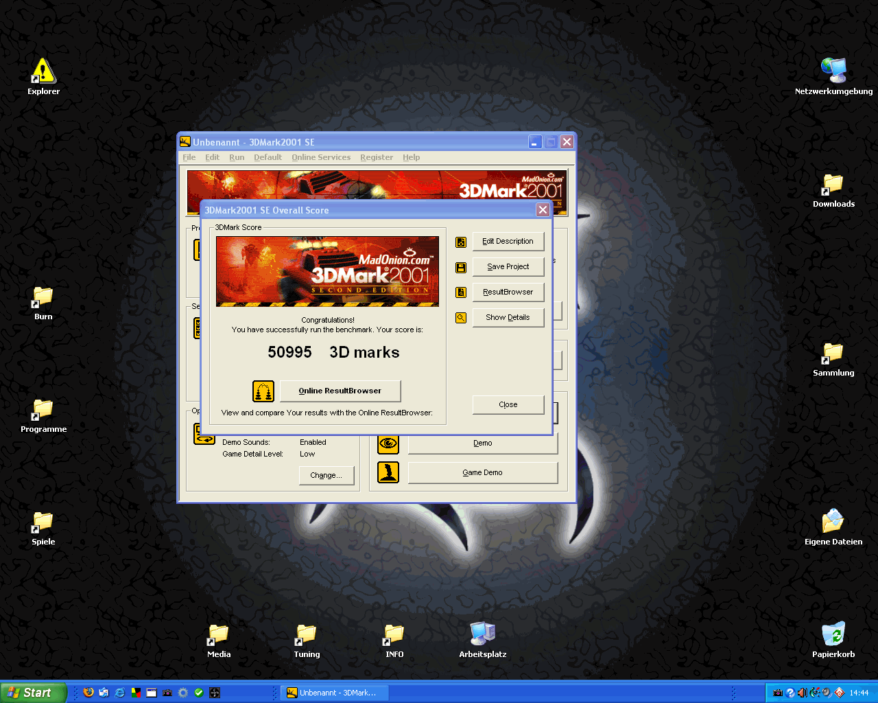

eine gutgehende 1950er oder 1900 GT @ 620/1600 mit einem 6600 @ 3,6 geht nahe an die
3D2001 :..... 50000
3DMark 03:...20000
3DMark 05:...12000
3DMark 06 :...5800
man sieht an diesen zahlen am besten wie gross der einfluss der cpu bei den ersten beiden benches ist.
zum teil hab ich bei 3D 2001 999 fr. , und drüber gehts nicht mehr.
Und so siehtdas dann aus ;)

ich hab bei 50015 aufgehört ...:-)
was haste für ne 1950er variante ?
habe fast zu 100% Deine o.g. Werte in allen DM`s.
999 fr. sieht im 2001er einfach geil aus :-))
