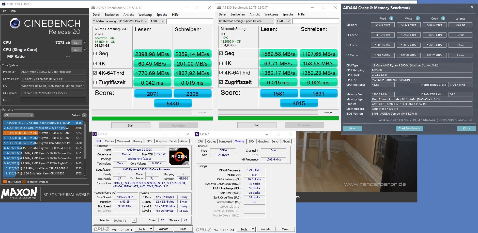

Bin durch Zufall an ein X570 gekommen. Vorher X470 (Asus x470 Prime mit prima zweiter NVME Anbindung)
1TB 970EVO und 0,5 TB 970EVO

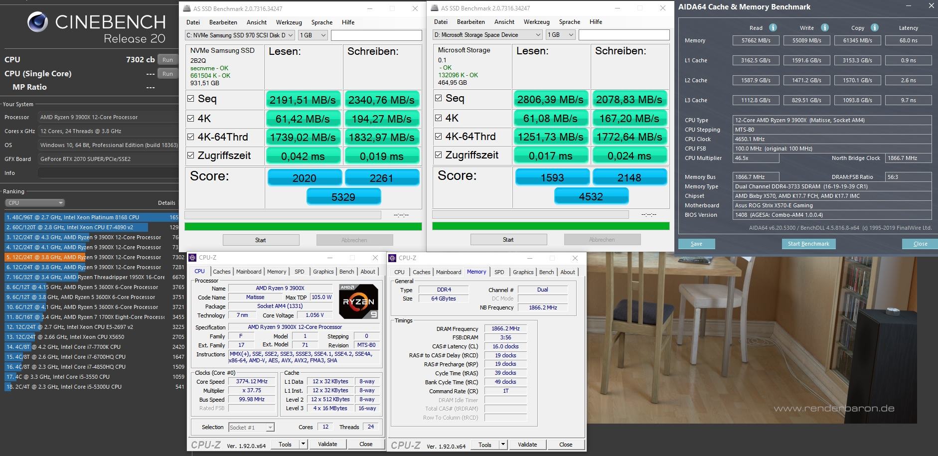

Selbiges dann mit X570 und anderen Möglichkeiten im Speicher und Optimierungen die kaum auf NVME Performance Einfluss haben sollten.
Hilft dir nur bedingt weiter, wobei ich glaube, mit X470 und raffiniertem Lane Sharing (X470Prime) kaum einem typischen X570 im PCIe 3.0x4 sich kaum was schenken.
Da dürften die problemloseren RAM Vollbestückung (beim X570) mehr ausmachen.

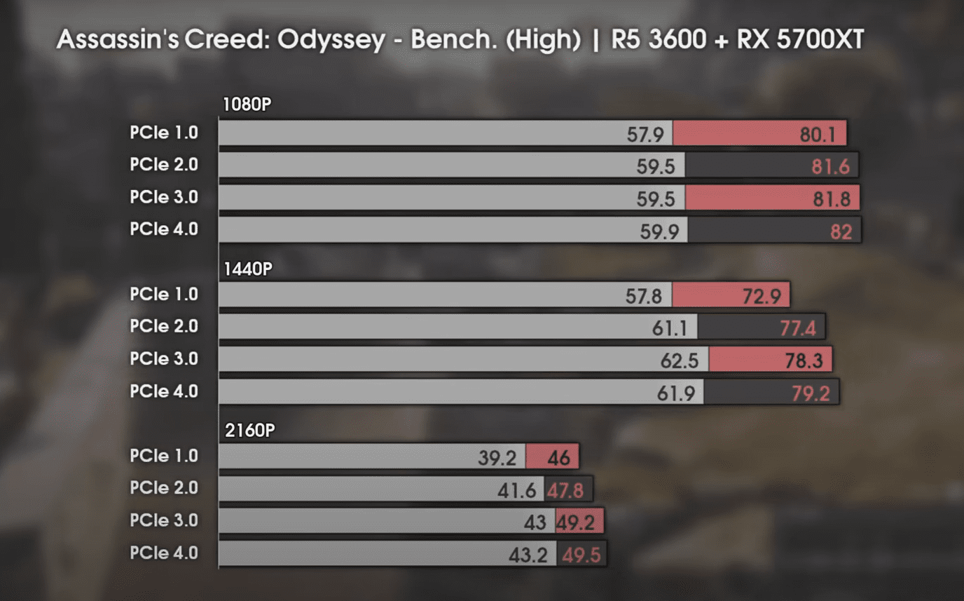

Hier das ist zwar nicht vom Thema SSDs. Wie verwertbar diese Daten sind steht natürlich im Raum. Grundsätzlich aber sehr interessant:
Quelle:
Nach den Benchmarks vom Video zu urteilen nach: 1080P => PCIE 1.0, WQHD (1440P) => PCIE 2.0, 4K (2160P) => PCIE 3.0, 8K (3072 P) => PCIE 4.0 wären jetzt so meine Schlüsse. Die Ergebnisse sind in der Regel im Bereich der Messtoleranzen.
