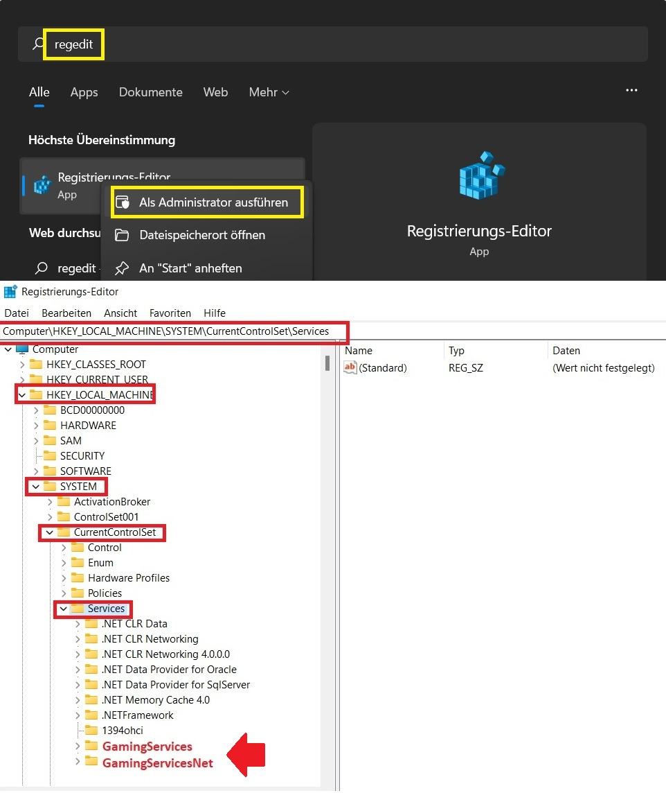

Regedit als Admin ausführen.
Unter Computer\ HKEY_LOCAL_MACHINE\ SYSTEM\ CurrentControlSet\ Services
folgende Ordner löschen:
GamingServices
GamingServicesNet
PC neu starten.

Das video hat geholfen. Ich konnte die xbox gaming sevices nicht installieren. Danach ging es. Thema erledigt. ;)
