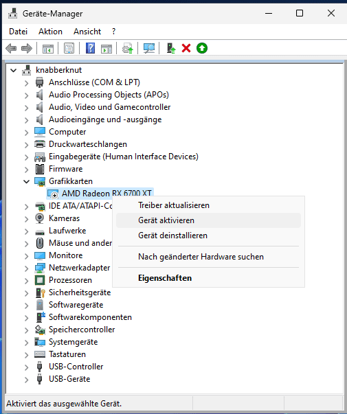

Seit einigen Tagen habe ich plötzlich seltsame Abstürze beim Spielen von XCOM2. Bis vor wenigen Tagen konnte ich absolut ohne Probleme spielen, die Probleme haben von einem auf den anderen Tag angefangen.
Das Problem äussert sich dadurch, dass das Spiel auf einmal hängt, dann gehen kurz danach beide Monitore aus und haben kein Signal mehr. Es bleibt nur noch der Hard Reset als einzige Option. Nach dem Reboot ist im Geräte-Manager die Grafikkarte deaktiviert (siehe Screenshot unten). Nach Reaktivierung der Grafikkarte und einem erneuten Reboot ist dann wieder alles gut.
Mittlerweile kann ich XCOM 2 nicht mal mehr starten, der Absturz erfolgt schon vor Erscheinen des Hauptmenüs.

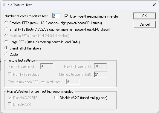

Mach mal einen Test mit Prime95 + Furmark gleichzeitig. Wenn das durchläuft, dürfte zumindest mal das Netzteil OK sein (auch wenn das kein Wunderwerk der Netzteiltechnik ist - hoffentlich ist es wenigstens das 2018er, also CP-9020171-EU).

Das Verhalten tritt typischerweise dann auf, wenn die GPU einen Knacks hat oder Kontaktprobleme an ihren Strombuchsen bestehen. In einer Rezi zum Netzteil ließ mich folgender Satz aufhorchen:
Das einzige was etwas stört war, dass ich den Pcie 8 Pol stecker von der Ummantelung lösen musste weil die 2 abnehmbaren stecker zu kurz geklebt wurden. Aber nicht weiter tragisch.
Ich würde also unbedingt mal prüfen, ob da alles komplett richtig sitzt, und im Zweifelsfall neu verstöpseln.

Mit dem R5 3600 hast du übrigens noch einen möglichen Ausfallkandidaten... das würde sich dann am ehesten bei maximalen Takt äußern, also z.B. bei Prime95 mit nur einem Thread.
Das hab ich gemacht, für über 30 Minuten, beides lief parallel ohne Probleme. Die maximalen Temperaturen lagen gemäß HWiNFO bei 74°C (GPU) respektive 94°C (CPU).
An der GPU und am Netzteil scheint es demnach nicht zu liegen.
Auch der Stromstecker an der Grafikkarte sitzt ordentlich.
Was genau meinst du damit? Wie kann ich Prime95 mit nur einem Thread starten? Beim Starten von Prime95 habe ich folgende Optionen:

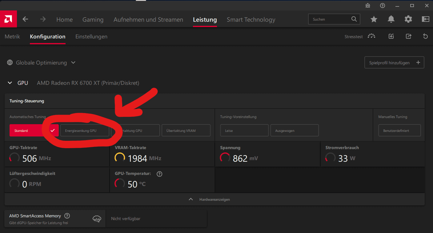

GPU mal per MPT etwas einbemsen? Einfach um zu sehen, was passiert? Mal auf 150W? Ich spiele XCOm 2 oft mit unter 150W auf der GPU.
Wie mache ich das am besten? MPT sagt mir nichts.
Kann ich das auch über die AMD Software Adrenalin Edition machen? Vielleicht über diesen Punkt?
Was das MPT ist findest du ab hier
