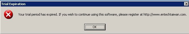

Erstmal meldete der sich mit 6x100MHz nach dem Cmos Clear, und dann nach dem hochfahren ins Win, hatte ich Ärger mit PowerStrip. Da kam diese Meldung: s. Anhang! Auch nachdem ich's deinstalliert und wieder neu installiert habe!
Diese Fehler verschwand aber irgendwann von selber *lol* und kann PS wieder benutzen. :)
