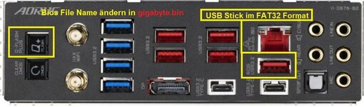

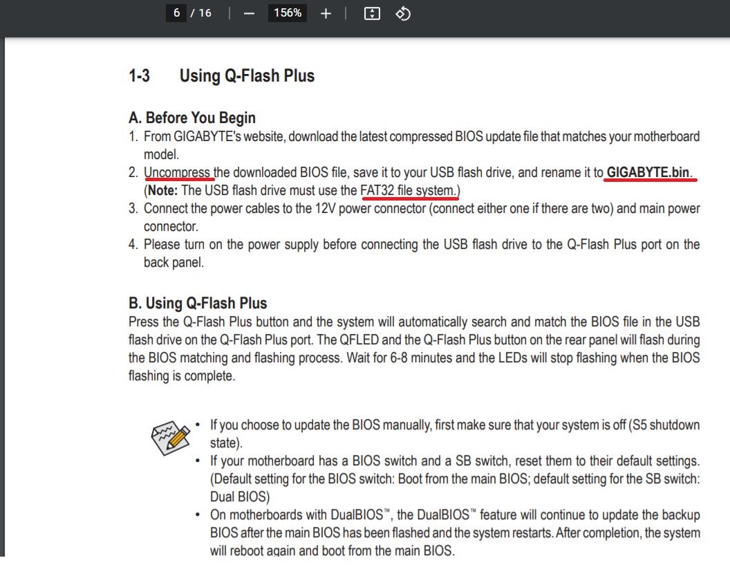

Der USB Stick für Q-Flash Plus muss das FAT32 Format haben, das Bios File muss entpackt und umbenannt werden in gigabyte.bin bevor es auf den USB Stick kopiert wird,
ansonsten funktioniert das Bios update per Q-Flash Plus nicht, im Gigabyte Handbuch Seite 6 wird das erwähnt bei der Anleitung für Q-Flash Plus.
Hier im Video wird erklärt wie Q-Flash Plus funktioniert.

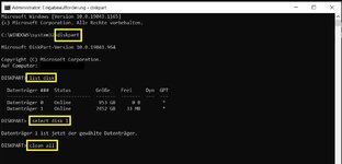

Oder den USB Stick mit diskpart> clean all komplett löschen, wenn sich noch versteckte Partitionen auf dem USB Stick befinden funktioniert das flashen mit Q-Flash Plus nicht.

In der Windows Datenträgerverwaltung werden die versteckten Partitionen die z.B. bei einem Linux USB Boot Stick erstellt werden nicht angezeigt.
Das einfachste ist mit diskpart> clean all den kompletten USB Stick zu löschen, clean alleine reicht nicht nur mit clean all werden auch die versteckten Partitionen gelöscht.
