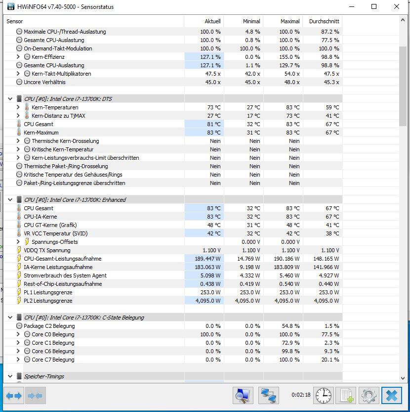

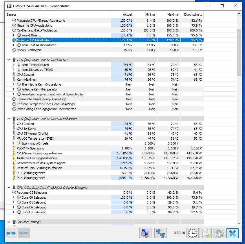

Beim Hero läuft es so, wie ich es "stock" erwarte: Die CPU verbraucht ca. 220W, wird dabei bis zu 93 Grad heiß und schafft 31054 Punkte.
Beim Apex verbraucht die CPU aber nur 188W, wird dabei auch nur 80 Grad heiß und schafft nur ca 20000 Punkte. Was mich am meisten wundert: die Taktraten sind dabei identisch, 5300 auf den P-Cores, 4200 auf den E-Cores. Beide Boards sollten "stock" sehr ähnliche Werte haben denke ich. Übersehe ich irgendwas?
Schau mal mit HWInfo64 und dort Sensors nach wie hoch die Leistungsaufnahme bei CB23 MT ist, wie hoch die Power Limits sind und wie warm die CPU wird. Die Punkte bei MT hängen vor allem vom Power Limit ab.
Meinst du PL1/PL2? Screen ist vom laufenden CinebenchR23.
Edit: habe mal die Pumpe und Lüfter aufgedreht, Temperaturen sind stark gesunken, CPU verhält sich exakt gleich^^

Die CPU nimmt knapp 190W obwohl sie auf 253W PL2 konfiguriert ist und auch nicht zu warm ist. War dies während Cinebench? Wenn ja, dann dürften wohl die Zieltaktraten zu gering sein. Oder hast Du was an den Spannungen verändert? Wenn man ihr nicht genug Spannung gönnt, ist es auch kein Wunder wenn sie den Takt nicht so hoch bekommt.
Ja, es war während eines Cinebench Laufs. Nö, die Einstellungen sind stock. Hast du einen Tipp, welche Werte ich mal probieren sollte?
