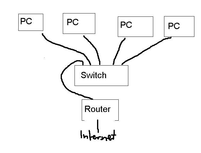

hier mal ne kleine zeichnung wie ich das meine :P
das PC PC PC ist halt irgend nen netzwerkgerät :P
Wenn die anderen Router kein GBit haben, bringt das aber auch alles nichts.
