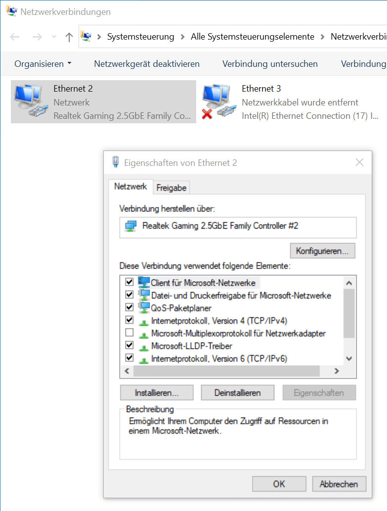

Weiß aber immer noch nicht wie ich nun den Adapter umstelle. Es kann meines Wissens von Win 10 ausgehend nur ein Netzwerk angesteuert werden?
Also das OS ist bei MyFritz! völlig egal, da ja im Browser öffnet oder in der AVM Fritz App...und lieber mit IP Adresse rumfrickeln, statt einen stabilen, bereits implementierten Dienst zu aktivieren, finde ich viel zu viel Mühe für ein gelöstes Problem. Wie du das mit dem Adapter umstellen meinst, verstehe ich nicht so ganz. Geht es um verschiedene IP Sets? Wenn ja, dann https://www.netsetman.com/de/freeware - der NetSetMan ist ein Tool, was verschiedene IP Sets unter Windows speicher und umstellen kann. Alternativ kannst du aber auch jede Fritzbox in einen eigenen IP Kreis packen, deiner Netzwerkkarte in Win eine statische IP aus jedem dieser Netze zuweisen und schwups ist jede FB von deinem PC erreichbar.
Du kannst einfach der Netzwerkkarte mehrere IPs zuweisen.
Auf der Seite, auf der du die IP, Gateway, DNS etc. einträgst, einfach auf "Erweitert" klicken.
Da kannst du dann weitere IPs, Gateways, DNS, etc. hinzufügen.
Also z.B. 192.168.178.100 und 192.168.177.100 und 192.168.176.100 eintragen.
Hier wäre ich den Netzwerkverbindungen und in den Adaptereinstellungen:
Da siehst oben rechts auch Ethernet 3, das wäre die zweite LAN-Dose für die zweite Fritzbox.
Wo genau wären die Einstellungen vorzunehmen?

Wie es aussieht kann Windows 10/11 leider immer nur einen Adapter ansteuern?
Äh, nö, wie kommst Du denn darauf? Man sollte bei nur einer der Netzwerkkarten ein Standardgateway eintragen, damit Windows weiß, wo es Pakete hinschicken soll, für dessen Zieladressen es keinen Eintrag in der Routingtabelle gibt, aber prinzipiell kannst Du wunderbar mehrere Netzwerkkarten einbauen und konfigurieren. Mit den Anforderungen, wie Du sie hast, kannst Du folgendes konfigurieren:
  • auf Netzwerkkarte 1 eine IP aus dem Subnetz 192.168.178.0/24 mit Standardgateway
  • auf Netzwerkkarte 2 eine IP aus dem Subnetz 192.168.177.0/24 ohne Standardgateway
  • auf Netzwerkkarte 3 eine IP aus dem Subnetz 192.168.176.0/24 ebenfalls ohne Standardgateway
So kannst Du alle drei Fritzboxen konfigurieren, sofern Du die richtige Netzwerkkarte mit der richtigen Fritzbox verbindest.
