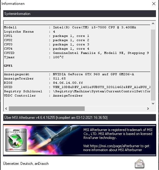

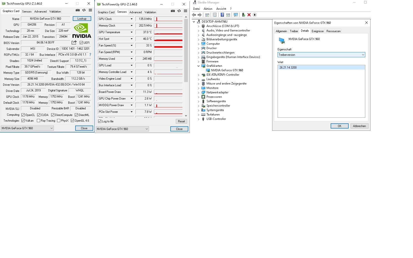

Ich habe die Graka ausgebaut ,ne weile intern getestet und mit wiedereinbau den frischesten NVidia installiert und sicherheitshalber den Haken gesetzt "alte Einstellungen löschen"

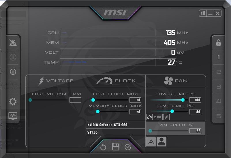

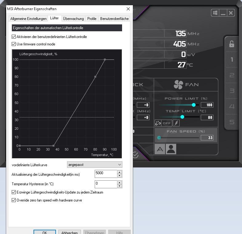

Ich verstehe auch nicht weshalb MSI Afterburner keine Verkleinerung der Lüfterdrehzahl zulässt ... egal wie und was ich ändere (versuche :) )
Da sich physisch die Karte nicht verändert hat ,bleibt ja eigentlich nur "ältere Afterburner Version,älteren NVIDIA Treiber, evtl. älteres Win10" - besorgen ....
Keine Option davon gefällt mir aber ich möchte zumindest testweise sehen das die Lüfter noch anhalten können im Idle ,so wie es früher ohne alle Tools war.
mfg renaldo

Soweit ich weiss funktioniert ZeroFan nur mit automatischer Lüfterkontrolle. Sobald Du auf manuelle Lüfterkontrolle umschaltest, ist die minimale Lüfterdrehzahl bei 33%.
Jep so war es ja auch immer ,nur irgendwann hat es sich wohl verändert und deshalb habe ich Afterburner gestern erstmalig installiert und getestet.
Edit: Mit Beenden des Automatikmodus und mein festlegen Lüfter Null bis 40° (nur zum Testen) und Tool als Admin gestartet ,funktioniert das auch nicht ,ich kann lediglich die Drehzahl bis 100 % erhöhen ,das funktioniert aber nach unten ist bei 33% Schluss
Die automatische Lüfterkontrolle obliegt doch ausschließlich der Grafikkarte ?

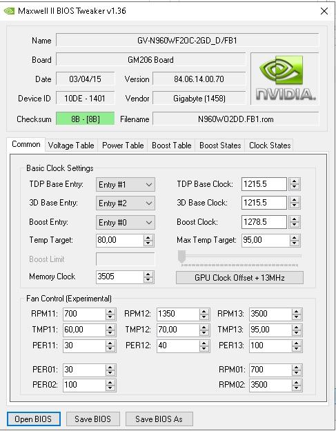

Bios Tweaker Hammer aber ... :)

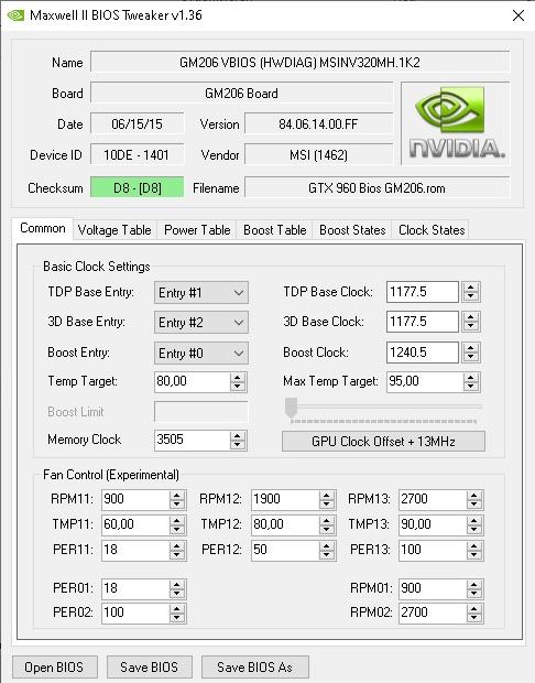

ich kuck da natürlich völlig verständnislos drauf :) aber mit Lüfter 0 sehe ich mal garnix ... und deshalb beschleicht mich gerade ein ungutes Deja-vu :(
Aber schau doch bitte noch mal ... das eine Bild ist meine MSI GTX960 und das andere Bios ist ne Gigabyte 960 https://www.gigabyte.com/Graphics-Card/GV-N960WF2OC-2GD#ov die ebenfalls bei Verkauf mit "0DB im IDLE" beworben wurde ,die nennen das dort anders "When the GPU is under a set loading or temperature, the fans will remain off, creating an absolutely silent environment for gamers"

Okay, jetzt mal ne sau doofe Frage. Welche Farben hat das Plastik am Grafikkartenkühler? Ist das Rot-Schwarz oder Schwarz-Weiß? :fresse:
Lt. Dem bios Editor Bild da wird der Lüfter auch nie stehen bleiben
Deshalb auch meine Frage nach dem geflashten Bios oder eben jetzt der Farbe der Grafikkarte. Sollte es ne rot-schwarze Karte sein, dann ist defintiv das falsche Bios auf der Karte, wenn es ne schwarz-weiße Karte ist dann hatte sie nie nen Fanstop. Zumindest entspricht der Screenshot exakt den Werten der GTX 960 Armor und nicht der GTX 960 Gaming 4G.
Der Einzige der hier gelegentlich sau doofe Fragen stellt bin ich :) es ist die Vier Gig Statt Zwei Gig VRam Version mit Schwarz/Weissem Kühler (Bild)
Das leuchtet mir ein,jetzt ist die Frage weshalb es früher anders war,und die Karte es definitiv gemacht hat. Ich weiss das genau dieses Gimmik ein deutlicher Kaufgrund war und hätte das! (Zero Fun) nicht wirklich funktioniert ,wäre die Karte sofort wieder zurückgewandert (damals gabs Grakas wie Sand am Meer :d )
Ich sehe in dem Bios meiner Karte ja auch nix mit 0 Umdrehungen aber warum steht auch in dem anderen Bios von der fremden Gigabyte Karte (das ich vorhin zum Vergleich besorgt habe) nix drin von 0 Umdrehungen trotz Werbung auf der Homepage und auf dem Karton der Karte ??

Das macht alles aber leider nicht verständlicher für mich denn auch das Bios der beworbenen Gigabyte N960WF2OC-2GD hat ja keine Einträge die darauf hindeuten das die Karte es auch tatsächlich kann und macht ...
noch vorhin hätte ich geschrieben das ich mir ein Bios von der damit ebenfalls expizit vom Hersteller beworbenen MSI Gaming 4G besorge und dort mal reinschaue (durch Deine Hilfe vorhin kann ich das ja jetzt ) aber es kommt noch verückter ...

Also Laut Bioswerten kann die Karte kein ZeroFan,vorhin aber hat es funktioniert und ich glaube nicht an einen physischen Defekt weil die Lüfter zwar (für mein Empfinden) viel zu spät angesprungen wären (immerhin hatte die Karte schon heftige 57° ) aber! sofort mit Start des Valey Graka Benchmarks selbstständig angesprungen sind ...
Wenn die Karte also technisch in Ordnung ist (und davon gehe ich aus) wo kann dann das Händling für ZeroFan noch (vielleicht versteckt) hinterlegt sein ?
Immerhin wird ja die Gigabyte (das zweite Bios oben Bild das ich zum Vergleich geöffnet hatte) offiziell damit beworben und auch da ist keine schnelle Info im Bios ersichtlich ...

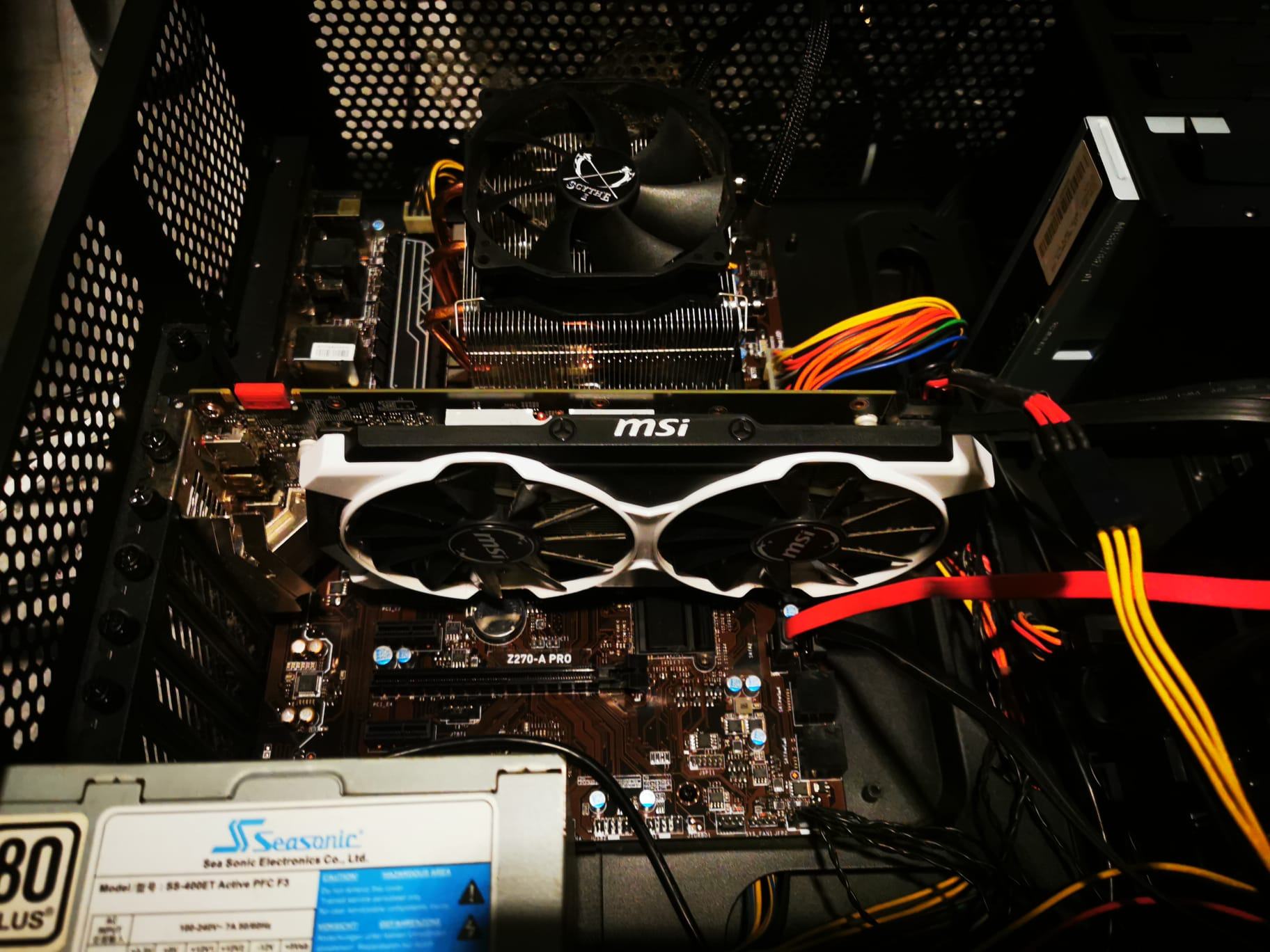

Ich habe als ich die 57° realisiert hatte ,die Lüfter angefasst ... gemerkt das sie still stehen und sofort mein Handy gezückt .... morgen stelle ich es hier rein (will nur versuchen meine blöden Kommentare wegzumachen) :haha:

Btw. bei der GTX 960 Gaming Karte steht als erster Eintrag 0% @ 59°C und als nächster Punkt 15% @ 60°C im Bios. Also genau das was man von einem Zero Fan Modus erwarten würde. Bei der Armor ist der erste Eintrag 18% @ 60°C, also ist für niedrigere Temperaturen nichts anderes definiert, was bedeutet, dass die Karte bei niedrigeren Temperaturen mit genau den 18% PWM arbeiten müsste.

Alles gut exi ,dadurch hatte ich ja Gelegenheit das Handy zu zücken
Zeigst Du mir die Stelle im Bild bitte nochmal konkret ? Ich sehe es einfach nicht :(
Das Linke Bild ist mein Bios ,das rechte diese fremde Gigabyte Karte aber ich erkenne dort nix mit "erster Eintrag 0% @ 59°C und als nächster Punkt 15% @ 60°C im Bios" (ich sehe nichtmal die einzelne 0% auf dem Bild)

Es gab vor 12 ! Jahren eine perfekt funktionierende Software Lösung (ein Klick in der Taskleiste) um meine Graka komplett!!! Stromlos zu machen und damit uferlos effizient zu sein,aus nie geklärten Gründen wurde dieses Wahnsinns Gimmik einfach irgendwann in aktuelleren Geforce Treibern deaktiviert.
bei Interesse:
Und nun erlebe ich es wieder ...
NVIDIA hat still und heimlich in aktuelleren Treibern dieses jetzige (auch für meine Karte funktionierende) Gimmik "Zero Frozr" deaktiviert oder entfernt. ... (kriegt ja kaum einer mit)
Mit dem uralten Standard Win10 Treiber sind alle Lüfter im Idle aus ,so wie damals bei Neukauf.
Klar könnte ich jetzt rumtesten ab wann ungefär und dann den letzten funktionierenden installieren ... aber da zwischen 3 Jahren Treiberentwicklung für meine GTX960 gerade einmal lausige ca. 6 Frames pro sekunde liegen ...klemm ich mir das ,bin wieder enttäuscht über diesen Verein dort und nehme mir wie vor 10 Jahren erneut vor ... keine Nvidia Karte mehr .... (ich werd in ca. 3 Jahren auch das hier wieder verdrängt haben )
Egal ,hier sind wieder alle Lüfter aus im Idle .... mfg renaldo
