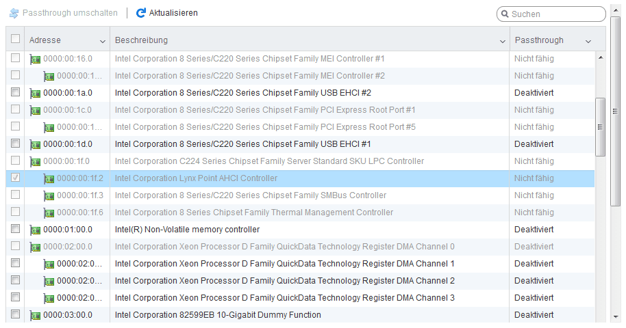

Nun versuche ich, mich mit dem Verbrauch zu arrangieren und weiterzumachen. Kurze Zwischenfrage: Ist es normal, dass ich den SATA-Controller selbst in der neusten ESXi 6.5.0 U1 nicht per Webinterface durchreichen kann?
Falls ja, muss dies somit über die Konsole/SSH erledigt werden?
