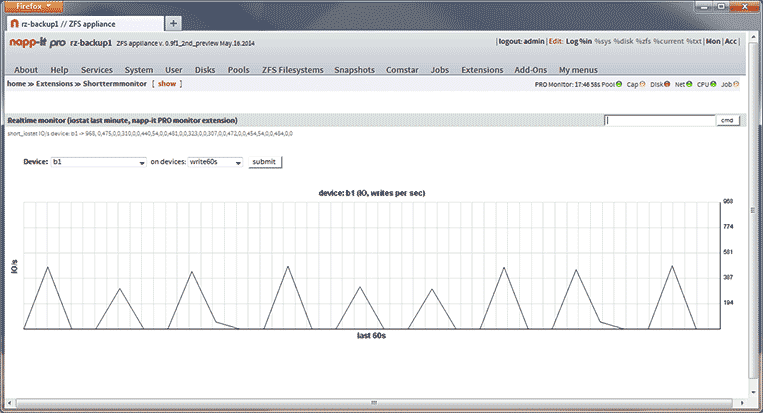

Hallo gea,
die neue Version mit Realtime Monitor ist ja wirklich eine coole Sache. Das gefällt mir schon richtig gut! TOP!!!
Hast du evtl. geplant das Monitoring noch etwas auszubauen, damit man auch auf längere Zeiträume zurückgreifen kann und sich dort informieren kann, wie sich das System über Tagen, Wochen, Monate, Jahre verhält?
Grüße
EDIT: Wenn ich mir noch was wünschen darf, vielleicht noch ein TAB, bei dem man mit verschiedenen Farben Read, Write etc. in einem Diagramm auf einen Blick hat...
Danke gea!!!
