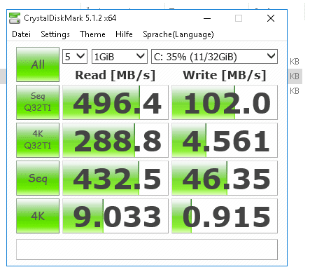

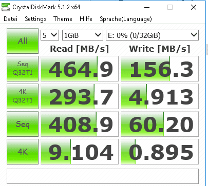

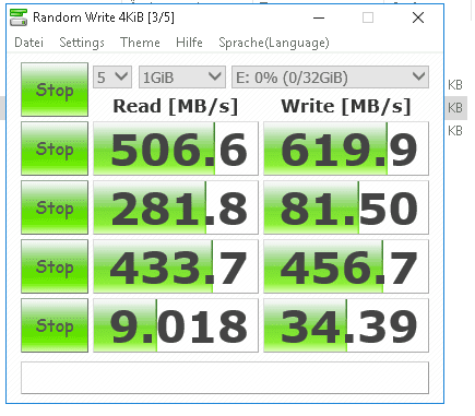

Moin, mal eine Performance Frage:
ich betreibe ein Raidz2 mit 7x 4TB an einem 9211-8i auf einem ESXI -> durchgereicht an Napp-IT mit 10GB RAM.
Der Pool hat die übliche 90% Grenze, so dass er nicht komplett gefüllt wird.
Als der Pool noch leer war, hatte ich mit ddbench super Werte. ca. 750MB/s schreiben und 530MB/s schreiben.
heute, wo der Pool noch 43% Platz hat sind die Werte bei: 400MB/s SCHREIBEN und 230MB/s lesen.
Also generell ist er ordentlich langsamer geworden und der Lesewert ist sogar merklich geringer als die Schreibleistung.
Ist das normal, oder habe ich etwas übersehen? Das die Leistung sich verringert wenn Daten drauf kommen war klar, aber das ist schon ordentlich finde ich.
Unabhängig davon wie aussagekräftig ein dd Benchmark ist, muss klar sein dass Performance eine Funktion der Füllrate ist. Wenn ein Pool fast voll ist geht die Performance massiv zurück, daher die 10% Basisreservierung die ich beim Anlegen des Pools vornehmen
Bereits ab ca 30% Belegung geht die Performance spürbar zurück, nicht zuletzt dadurch dass da eine verstärkte Fragmentierung einsetzt und damit die geringen iops eines Raid-Z (wie eine Platte) zum Tragen kommt. Das ist bei jedem Dateisystem so, die ZFS Sicherheitsmassnahme CopyOnWrite verstärkt das noch mal etwas. Bei tatsächlichen Zugriffen (nicht bei synthetischen wie sequentielles dd mit QD1) ist das aber unkritisch da dann bei 10 GB RAM ein sehr großer Lesecache die meisten Lesezugriffe aus dem RAM bedient und die meisten Zugriffe zudem parallel ablaufen.
Zum Vergleich könnte man eine Windows VM auf NFS/ESXi anlegen und damit einen Performancetest auf C: machen, bei dem man die Auswirkung durch unterschiedliche Dateigrößen und Queue-Depths sehen kann (mit sync= disabled um die reine Poolperformance zu testen)
Danke für den Hinweis mit der Windows VM. Da sieht das ganze schon eine Ecke besser aus als mit ddbench. Da liegen knapp 500MB/s an.
