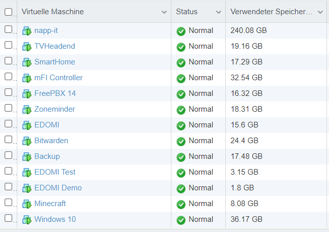

Also habe ich alle VMs im ESXi deregistriert, den Datastore gelöscht, einige VMs verschoben, Datastore wieder angelegt und VMs wieder registriert.

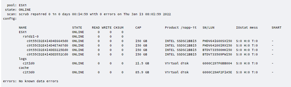

Dann habe ich mir mal die Storage Situation angeschaut und irgendwie werde ich nicht schlau draus.
Der Pool (ESXi) besteht aus 4 x 150GB SSDs im RaidZ1 und es gibt nur ein Filesystem "vm" für den Datastore.
391GB usable bei 600GB nominell und 556GB Raw Size macht ja soweit auch Sinn.
61GB available im Pool und 22GB GB im Filesystem macht auch Sinn, sollte ja dann 39GB sein, die reserviert bleiben.
D.h. im NAPP-IT Webinterface ist das erstmal schlüssig.

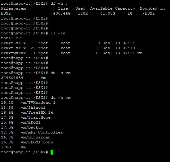

Im ssh Terminal dann das:
das erste df -h . macht Sinn und passt zur Angabe im Webinterface. Das würde bedeuten, dass ungefähr 370GB belegt sein sollten.
Danach sieht man, dass nur das Filesystem "vm" vorhanden ist. Das Verzeichnis .zfs ist leer, d.h. keine Snapshots.
Ein du -s vm ergibt dann 374301854 (kbytes? blocks?) allerdings mit einem "df -h vm" sind es dann in Summe 178GB statt 370GB.

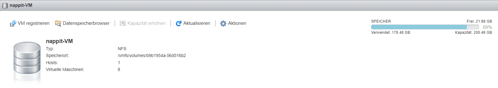

Die 178 GB entsprechen auch der angezeigten Größe in ESXI: (einige der unten angezeigten VMs liegen auf einem anderen Datastore)
Die Frage ist also: Warum ist bei einem Pool mit 391GB usable und nur einem Filesystem auf dem 178GB VMs liegen die Platte quasi voll (89% laut ESXi):
Ich bin sicher, ich hab irgendwo nen Denkfehler, aber ich komm nicht drauf.
