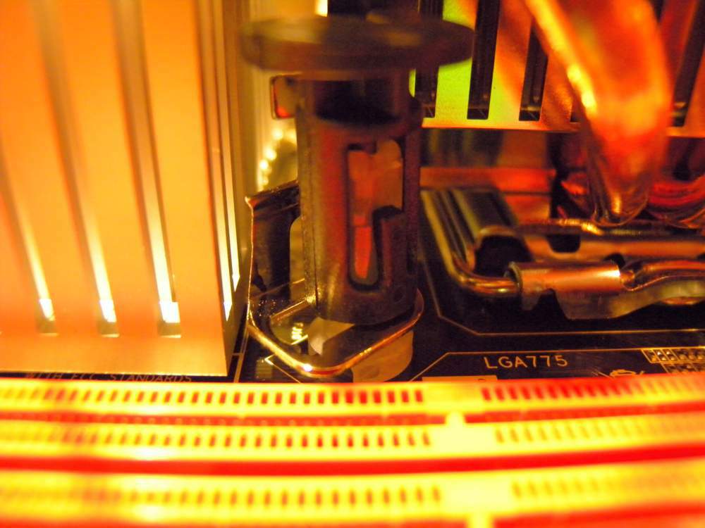

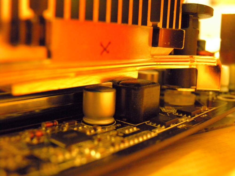

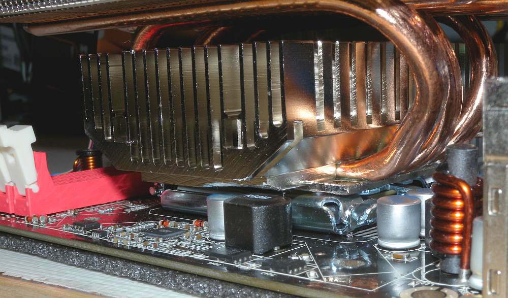

! Shurkin Rev B liegt auf einem schwarzen Bauteil auf der Platine auf >> hab etwas Material abtragen müssen.
! Shurkin Rev B Befestigungsklammer drückt gegen Chipsatzkühler >> hab etwas Material abtragen müssen.

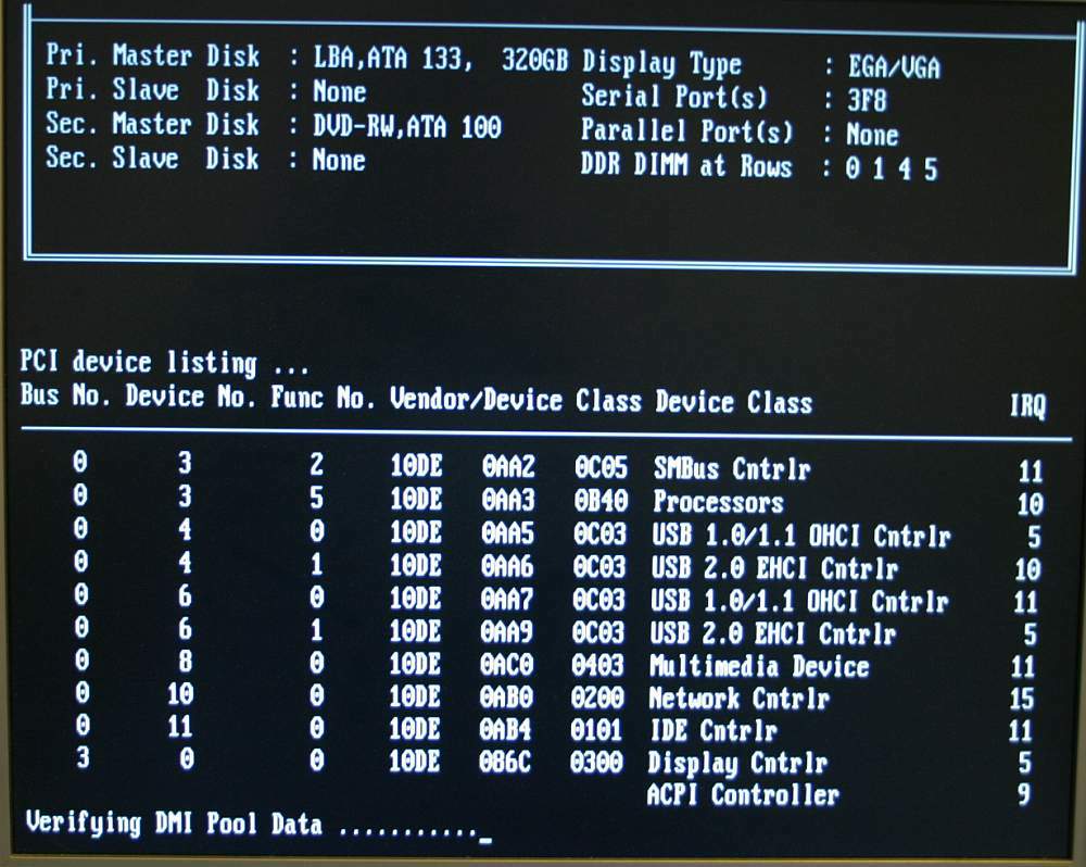

!!! Bootprobleme >> bitte um Tipps
Erste Versuche mit der Live Ubuntu CD und anschließender Installation waren ok.
Seit einem abgebrochenen inst. Versuch von Win 7, bootet der PC weder von CD noch von HDD, er bleibt immer bei „Verifying DMI pool Data“ hängen.
BIOS steht auf IDE; HDD und DVD Laufwerk wird erkannt an 0 Master und 1 Master.
Hab schon alles mögliche probiert, DVD Laufwerk gewechselt, RAM rausgenommen + getauscht, Boot Reihenfolgen, BIOS Voreinstellungen geladen und gespeichert, SATA Kabel getauscht, HDD in einem anderen Rechner Formatiert und Win XP instaliert ; HDD vom 2 .Rechner angeschlossen.….
Hilft alles nichts der neue kleine kommt nie weiter als bis „Verifying DMI pool Data“.
Die neue HDD läuft im 2. PC ohne Probleme.
Das Bios kann ich normal bearbeiten und beim Einschalten kommt ein normaler „pip“ Ton
>> Hat noch jemand einen Tipp – schon mal danke an alle die mitdenken.
Grüße
loeter

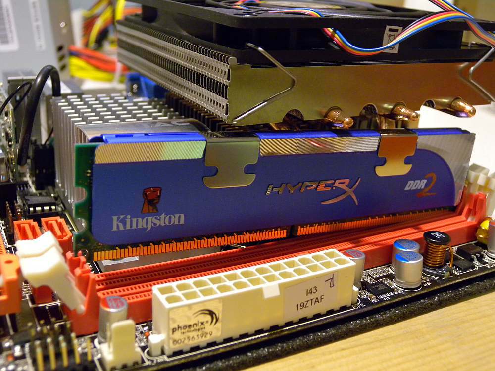

17.11.09 noch Bilder zum Beitrag !
(übrigens Hyper X lassen sich mit montiertem Shurkin B gerade noch wechseln).
und die Stelle wo der "kleine" hängt
Danke für den 1. Tipp
CMOS hab ich 2 mal mit Batt raus und Jumper umstecken zurückgesetzt > hat nichts gebracht.
Bitte melden, wenn noch jemandem was einfällt DANKE

@ loeter
Mal nen CMOS Reset per Jumper auf dem Board gemacht?
