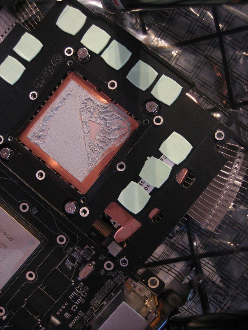

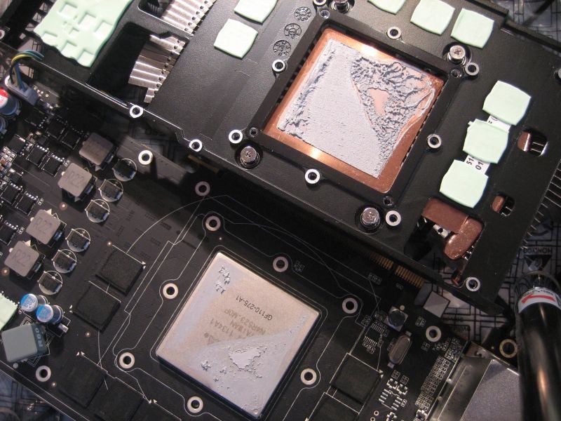

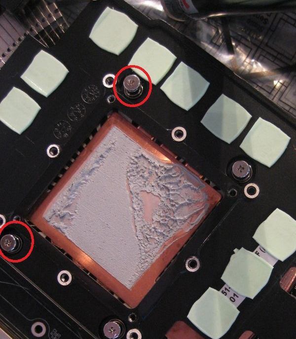

Hallo zusammen,
ich bin hier in dem Forum gelandet, weil sich meine tolle neue Grafikkarte etwas komisch benimmt. Entgegen diverser Rezensionen bläst der Lüfter mit der Lautstärke eines Föns und trotzdem liegt die Temperatur unter Last bei kuscheligen 98°. Die Lautstärke kann man zwar messen, aber es ist ja trotzdem auch subjektiv, ob es einem zu laut ist oder nicht. Also wollte ich den Kühler gegen was Großes, aber dafür Leises tauschen. Die Suche im Inet war aber eher entäuschend. Entweder gar keine Infos zum Layout Typ 2 oder die Aussage, dass nichts passt.
Irgendwann bin ich dann auf den Beitrag von hankb hier im Forum gestoßen, wo es endlich mal eine positive Info gab (http://www.hardwareluxx.de/community/f136/gtx-570-hd-mit-accelero-twin-turbo-ii-848422.html).
Ich habe mir dann den Twin Turbo II bestellt (müsste heute kommen). Den Kühler der Zotac habe ich jetzt schon mal abgemacht und da wollte ich mal Eure Meinung zu hören, äh lesen:
![Zotac_AMP_Typ2_1.jpg Zotac_AMP_Typ2_1.jpg](https://www.hardwareluxx.de/community/data/attachments/15/15939-4dbd1507fdab07f1671e3c784213115a.jpg)
![Zotac_AMP_Typ2_2.jpg Zotac_AMP_Typ2_2.jpg](https://www.hardwareluxx.de/community/data/attachments/16/16026-0ec97be08f9c2e457220522662a369c1.jpg)
![Zotac_AMP_Typ2_3.jpg Zotac_AMP_Typ2_3.jpg](https://www.hardwareluxx.de/community/data/attachments/16/16106-ef9c670e17ce40aef8e88ff30a3bf193.jpg)
Ich bin jetzt nicht der Hardware-Gott, aber das sieht doch so aus, als wenn der Kühlkörper gar nicht richtig auf der GPU aufgesessen hätte. Eine der vier Schrauben direkt an der GPU war auch auffallend schief. Nachdem ich sie einmal komplett raus gedreht habe, sitzt sie jetzt gerade. Evtl. ist der Kühler gar nicht so schlecht, wenn er denn richtig montiert ist. Ich gucke aber erst mal wie der Accelero passt.
