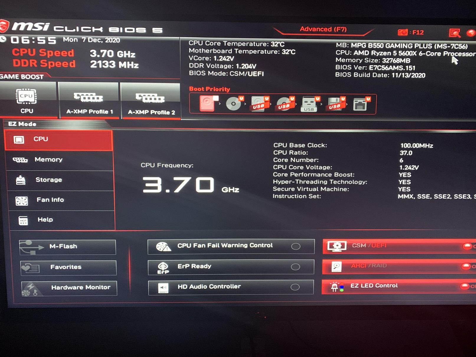

Probleme mit XMP Profilen weil ich nicht weiß was ich einstellen soll
Bios schaut so aus, scheint als wäre hier von Haus aus ALLES aktiviert, OC Game Mode, und beide Profile, ich habe mal das eine deaktiviert gehabt und danach konnte ich nichts machen, also habe ich das BIOS upgedatet. Ich hatte keine Chance ins Bios zu kommen

Bis aif xmp habe ich alles gelöst
es ist optisch für mich nicht zu erkennen ob es aktiv ist oder nicht. 1x habe ich da was umgestellt, aber keine Ahnung was immxmp Profil. Auf alle Fälle habe ich nicht mehr ins Bios können. Da hat nur Biosflush geholfen
Wenn der Strich unter dem XMP Knopf da ist, dann ists aktiv.

Da ich den ersten Post geändert habe, hier das Update
Und jetzt die Frage, was mache ich denn da falsch? Es steht dort auch, wenn der Gamingmode CPU (also der ganz linke Button), aktiviert ist, soll ich sonst nichts machen/ändern.

Links oben steht 2133 also ist XMP nicht an, spätestens nach nem Neustart würde dort dann ne andere Geschwindigkeit stehen..

Also oben links alles wegklicken bis die 3 Striche nicht mehr rot sind.
Dann F7 drücken.
Dann nochmal probieren XMP1 einzuschalten, aber nur XMP1. Nicht CPU OC und nicht XMP2. Dann neustarten.
Alternativ im mittleren Fenster etwas runterscrollen, ca in die Mitte. Dort gibts einen "Memory - just try it!" Menü. Dort draufklicken und aus der Liste 3200 16-18-18-38 suchen und auswählen.
Das ist nicht direkt XMP, aber ein im Bios hinterlegtes Ram-Setup was deinem XMP sehr nahe kommen sollte.

Roter Strich = inaktiv. Rote Schaltfläche = aktiv.
(Bei meinem MSI Bios ists anders, da ist der rote Strich die Anzeige für Aktiv - Danke MSI! :motz:)
Dann sorry, noch mal anders:
XMP1 anklicken damit es rot wird.
CPU OC Mode anklicken damit es rot wird.
Neustart

Probiere ich, habe aber bissl Schiss:
Denn gestern habe ich nur XMP1 angeklickt (Schaltfläche komplett rot), OC und XMP2 blieben rot unterstrichen
danach alles tot, beim Boot leuchtete dann die EZMode Fehlererkennung am Mobi für CPU und ich musste BIOS flushen (weil ich keine Brücke für die zwei Pins am Mobo habe).
danach ging es wieder.

Jetzt klappt es
Denn das Ding sagte immer "XMP1->DISABLED->Profile1"
Also dachte ich, es ist sowieso aktiviert... dabei sollte die Meldung einfach sagen "Profil1 activated" und fertig. Ich klicke drauf, also "dunkelrot", also "aktiv" und der schiebt mir DISABLED. Glaub das hat jemand falsch übersetzt
Vielleicht lag es am Bios (was weiß ich seit wann das beim Händler gelegen ist), dass das nicht gefunkt hat und ich nicht booten konnte, aber mit Bios ging es.

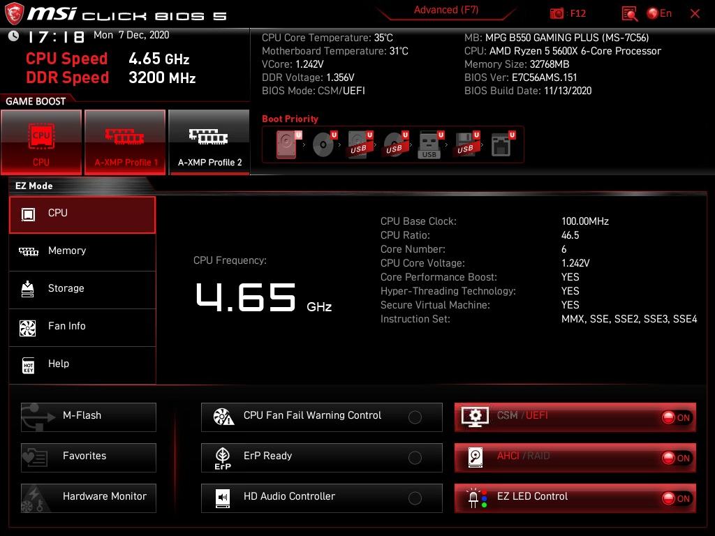

So schaut es jetzt aus
Ich schätze die 4,6GHz sind nur der max. kurze Boost
