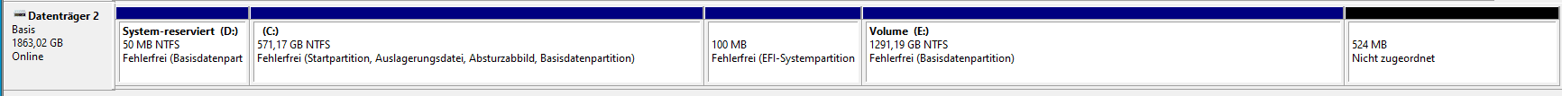

Hi,
Ich habe im nochmal eine Frage durch das Umwandeln habe ich jetzt eine System-reserviert mit Laufwerksbuchstaben (D)
braucht das Ding wirklich einen Buchstaben oder kann ich das LW ausblenden indem ich das D: entferne?
Trau mich gerade nicht einfach zu testen, falls es doch blöd ist und ich dann nichtmehr booten kann :/
danke :)
Normal kann der Buchstabe weg, aber wenn Du unsicher bist, erstelle vorher einen Systemwiederherstellungspunkt...
