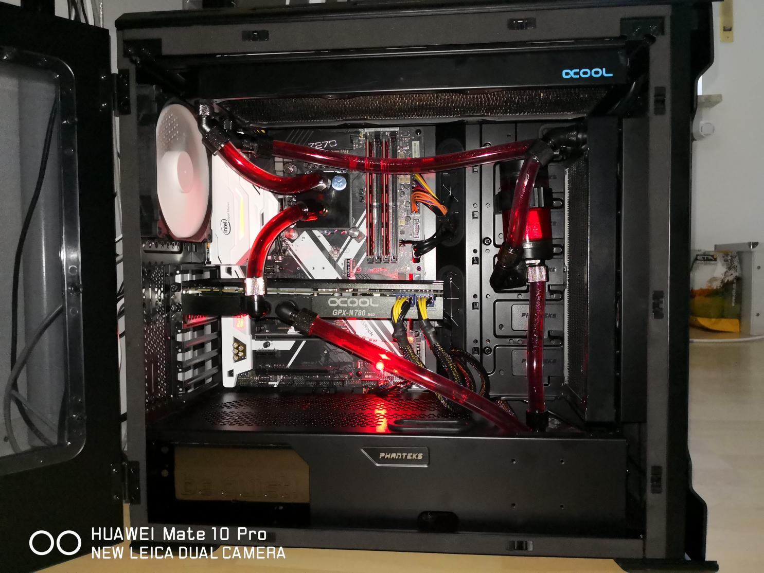

Jetzt habe ich oben einen 360er und vorne einen 280er Radi, die die kalte Luft reindrücken und hinten habe ich jetzt einen 140er Enthoo-Lüfter, der die warme Luft raus zieht.
Hardware ist ein Asrock Z270 Extreme4 und ein 7700k in einem Enthoo Evolve ATX-Gehäuse. Lüfter sind 5x Noctua 120 und hinten ein 140er von Enthoo der beim Gehäuse dabei war.

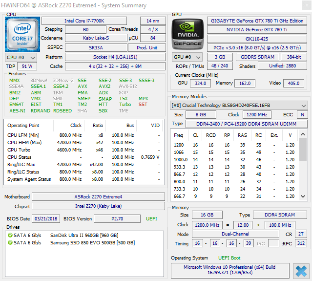

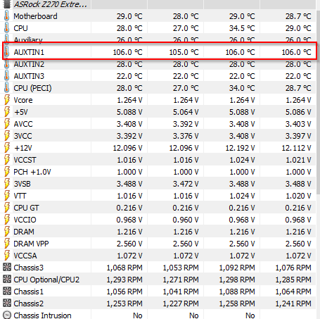

Ich habe mal HwInfo ausprobiert und mal die Screens angehängt. Geht es schon um die Auxilary, welche ich rot eingekreist habe?
Leider habe ich keine Möglichkeit weitere Lüfter anzubringen, weshalb es ja ein Teufelskreis ist... umso wärmer die CPU und GPU, umso wärmer wird natürlich der Innenraum.

Mal was anderes zu HwInfo... wo stehen denn die Temps für die Spannungswandler bzw. wie heißt der Wert?
