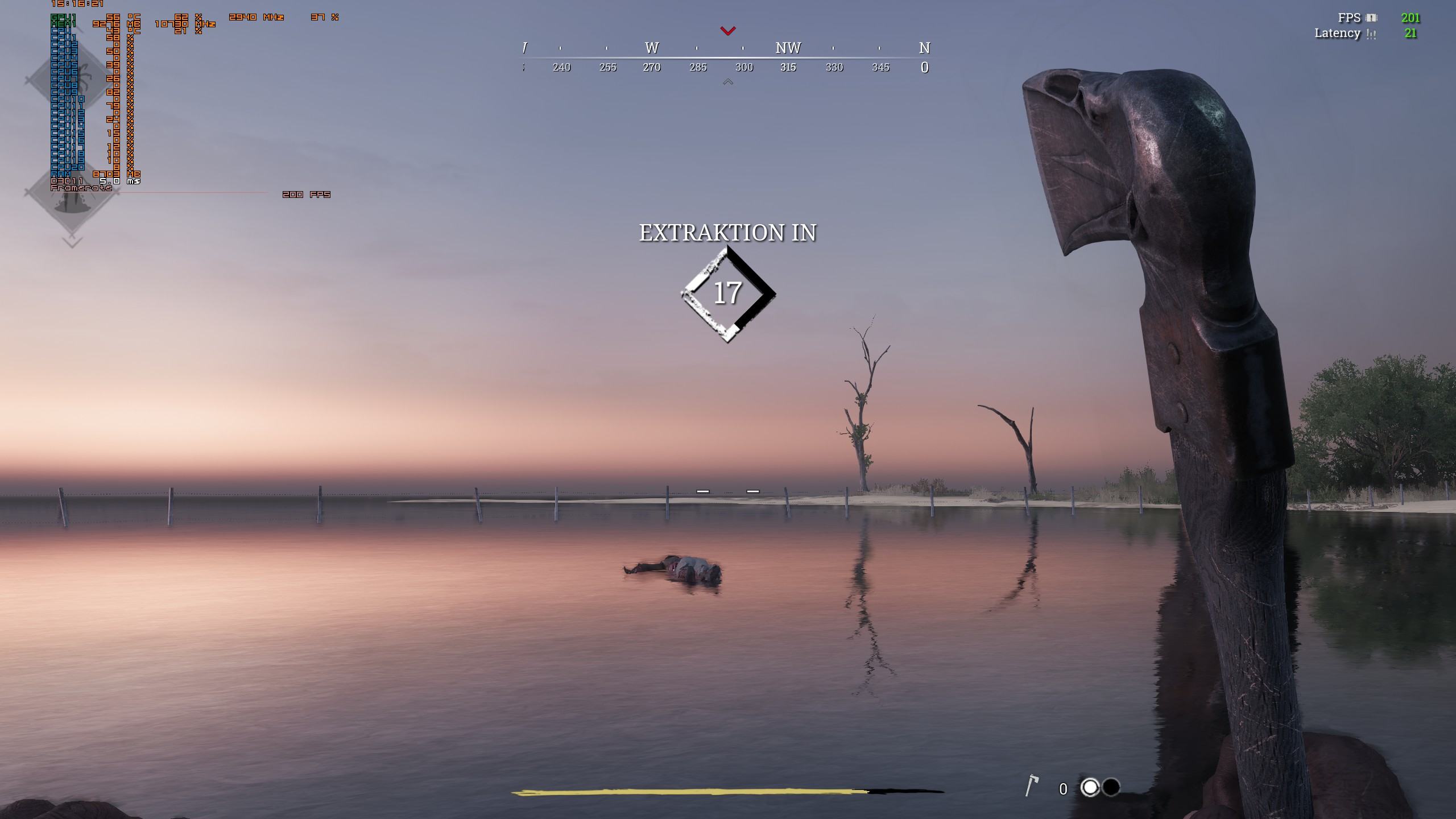

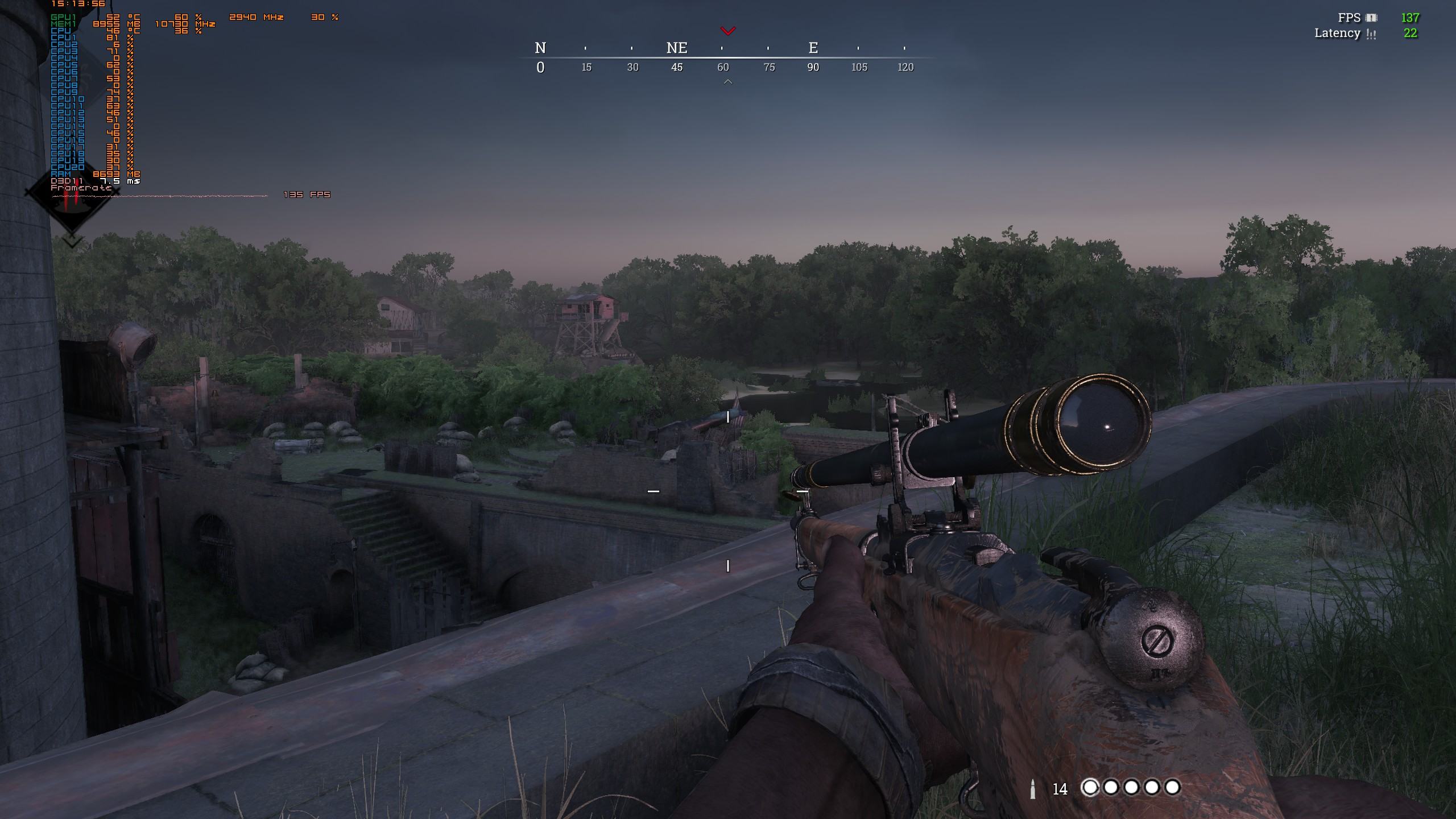

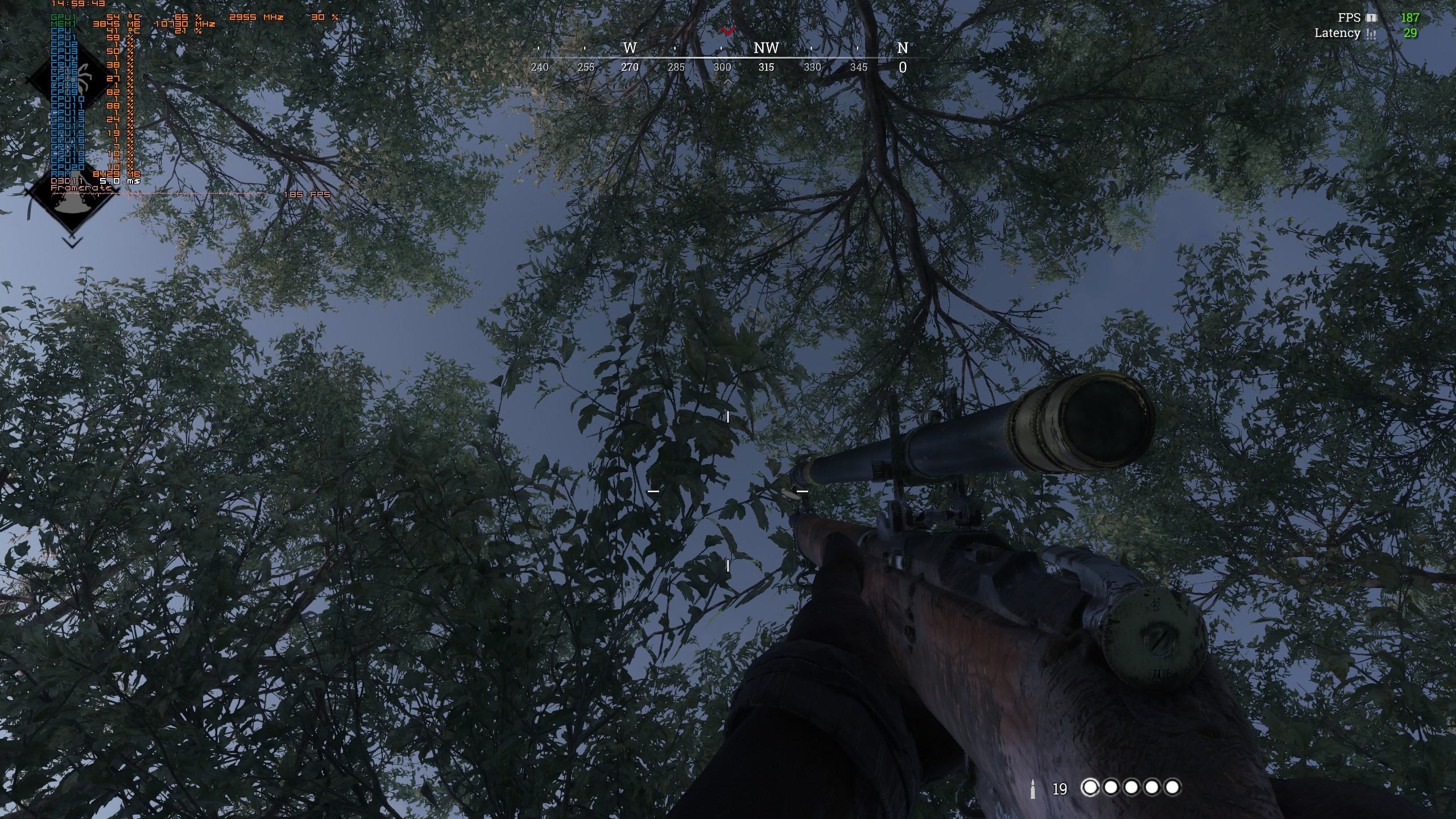

Ich lasse via MSI Afertburner die Auslastung von allen wichtigen Komponenten anzeigen und musste feststellen, dass ich in vielen Spielen wenig FPS (teilweise deutlich unter 144 FPS) habe, obwohl meine Komponenten sich langweilen.
Ganz schlimm ist das bei Hunt Showdown. Da brechen die FPS teilweise auf unter 100 ein und dabei habe ich dort schon die Einstellungen eher auf Richtung Mittel. Normalerweise habe ich via RivaTuner die FPS auf 142 gecapt und wenn das Spiel es unterstützt, stelle ich dort den Wert auf 141 (144 - 3 FPS Empfehlung für GSYNC).
Habe mal zum Testen mal die FPS auf 200 gecapt um zu schauen, ob ich überhaupt mal an die 100% Auslastung von CPU oder GPU komme aber das scheint es einfach nicht zu geben bei mir.

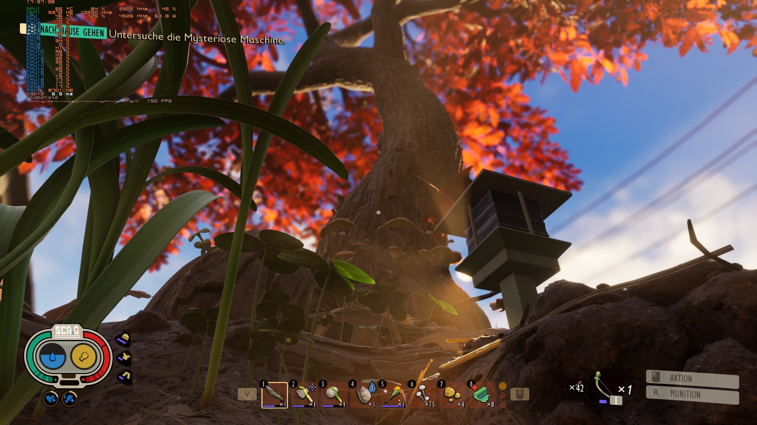

Am schlimmsten ist es bei dem Spiel Grounded. 1 Core ist auf 75%, die GPU auf 89% und ich hab 122 FPS.
Grounded:
Hunt:
20230504145944_1.jpg 20230504151356_1.jpg 20230504151622_1.jpg 20230504152339_1.jpg

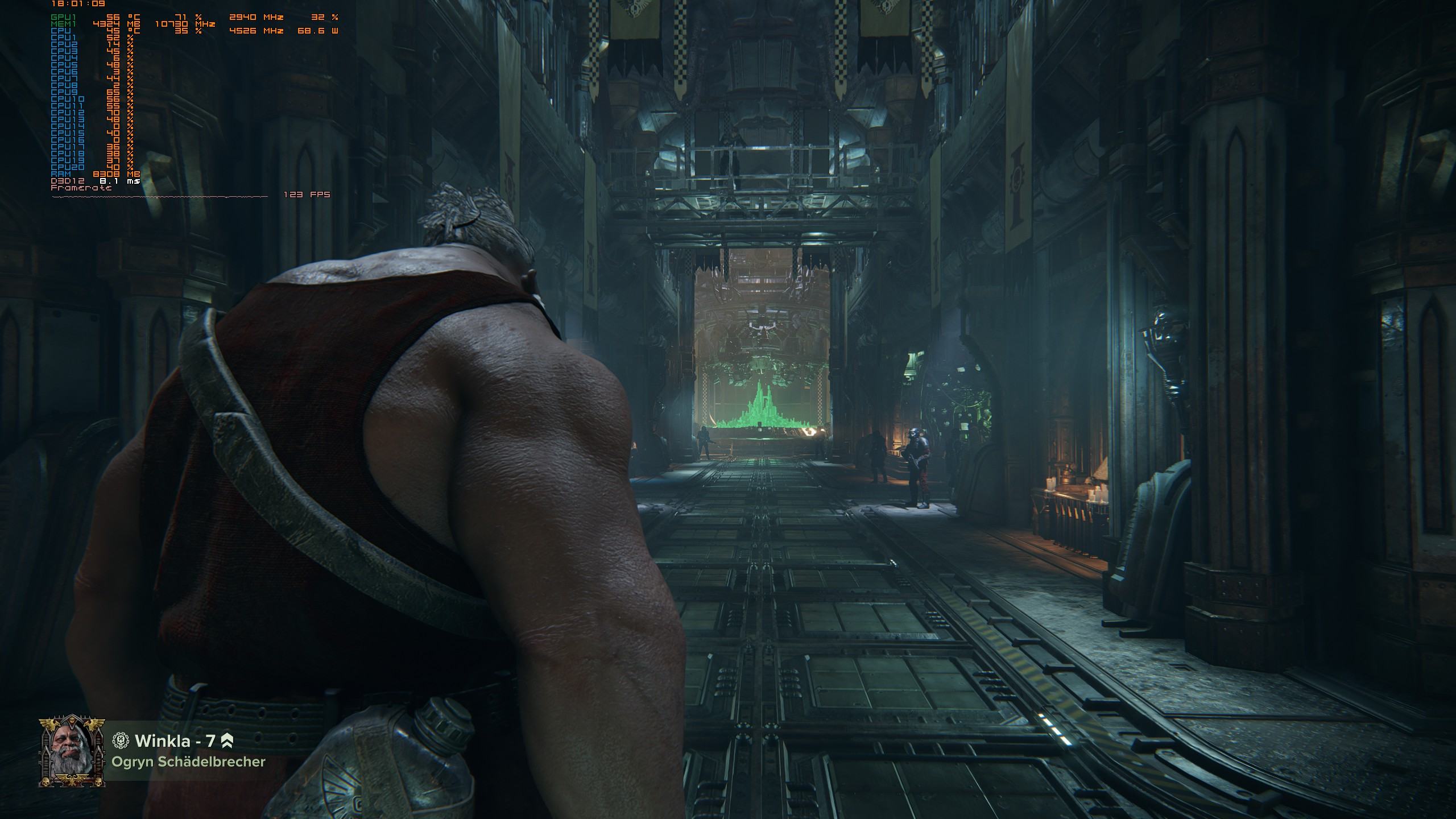

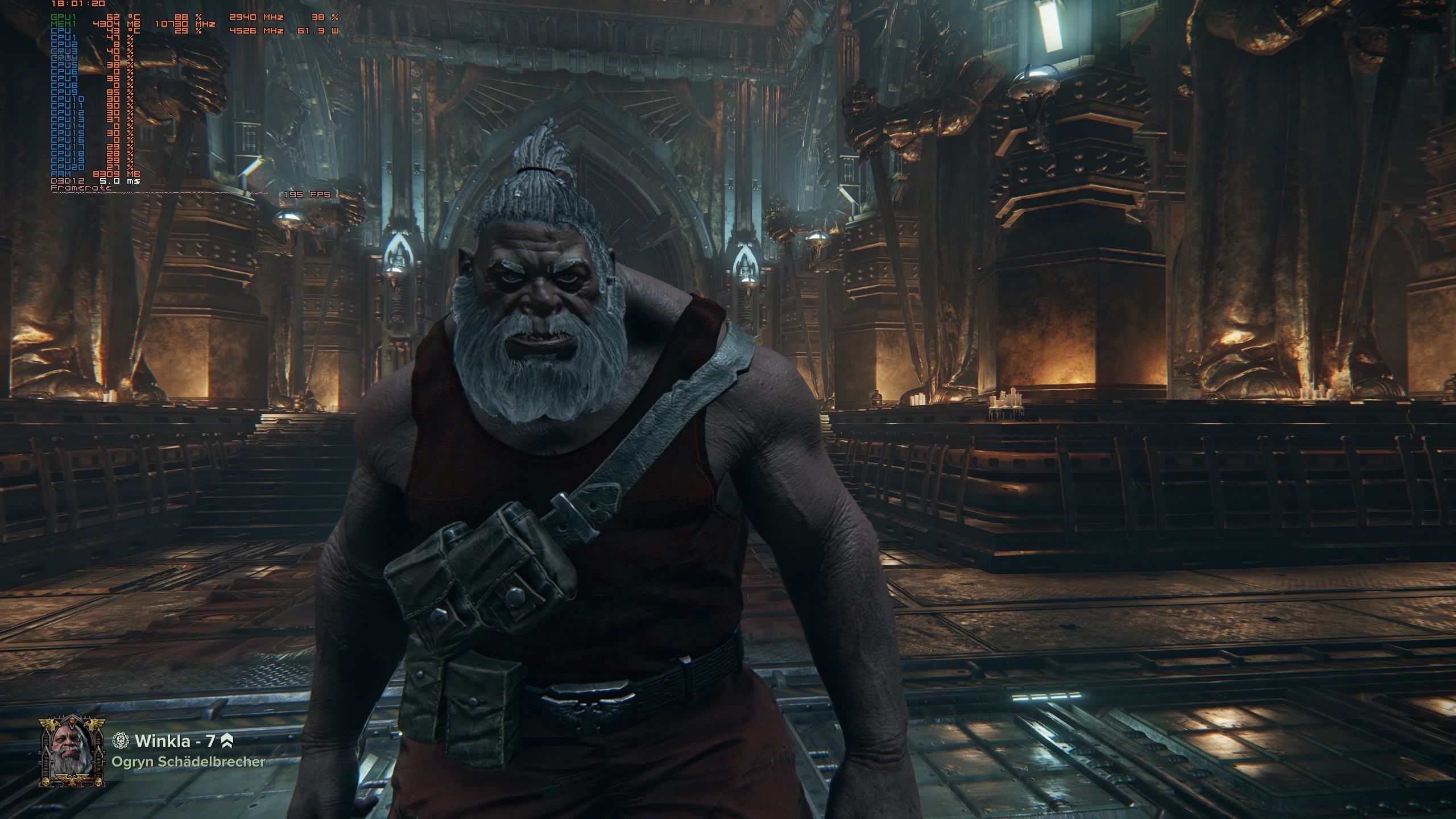

Everspace 2:
Dark Tide:
Bei den meisten Spielen ist die GPU nie wirklich am Ende und die FPS sind allesamt unbefriedigend. Mich beschleicht der Verdacht, dass die CPU der Flaschenhals ist. Was meint ihr?

Aber mal mein Beispiel von Hunt genommen. Das Bild wo ich im Kornfeld stehe. GPU bei 53% und der höchstausgelastete CPU Kern ist bei 68%. Ist das schon ein Indiz für ein CPU Limit?
Hat dir Scrush schon gesagt: GPU nicht bei 99% == CPU-Limit. Kannst du drehen und wenden wie du willst, ist egal ob die höchste Auslastung auf einem einzelnen Kern 73 oder 23% ist...
GPU nicht bei 99% heißt, der GPU fehlen Daten, die sie aber bräuchte um mehr FPS generieren zu können. Heißt also definitiv: Die GPU ist nicht die Bremse. Es muss also irgendwas anderes sein. Theoeretisch könnte das auch die RAM-Bandbreite sein, aber zu 99% isses dann einfach die (SingleCore)Leistung der CPU.
