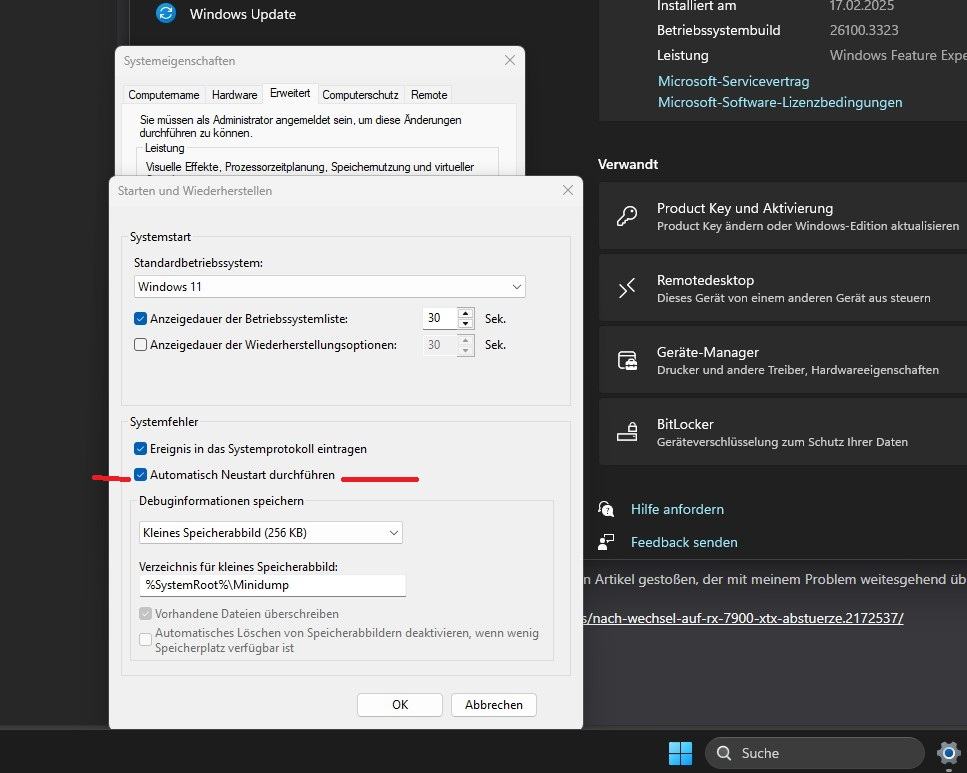

Vielleicht hilft dir das auch schon erstmal weiter -siehe Bild
Das Häkchen dort wegmachen.
