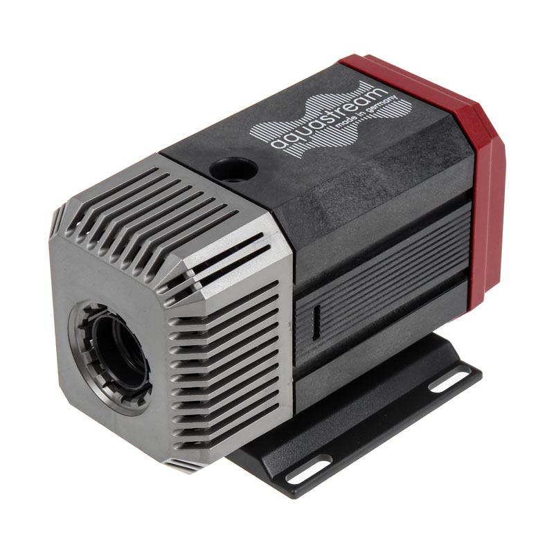

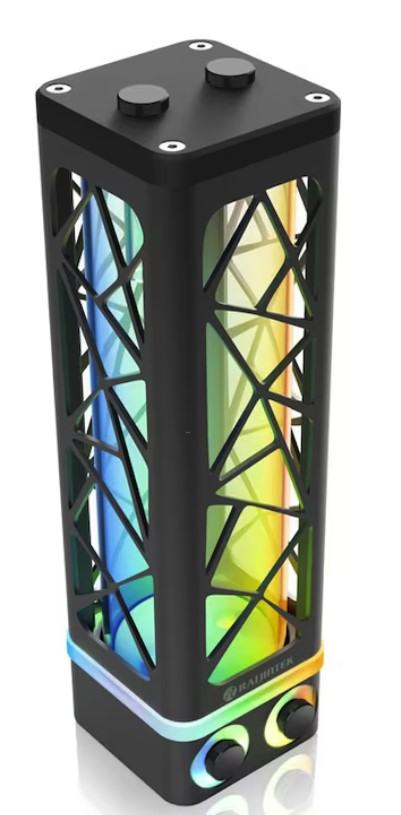

ich habe mir den RAIJINTEK ANTILA PURE R240B Ausgleichsbehälter gekauft und zusätzlich die Aquacomputer Aquastream XT Wasserpumpe.
Das wären diese beiden Komponenten:

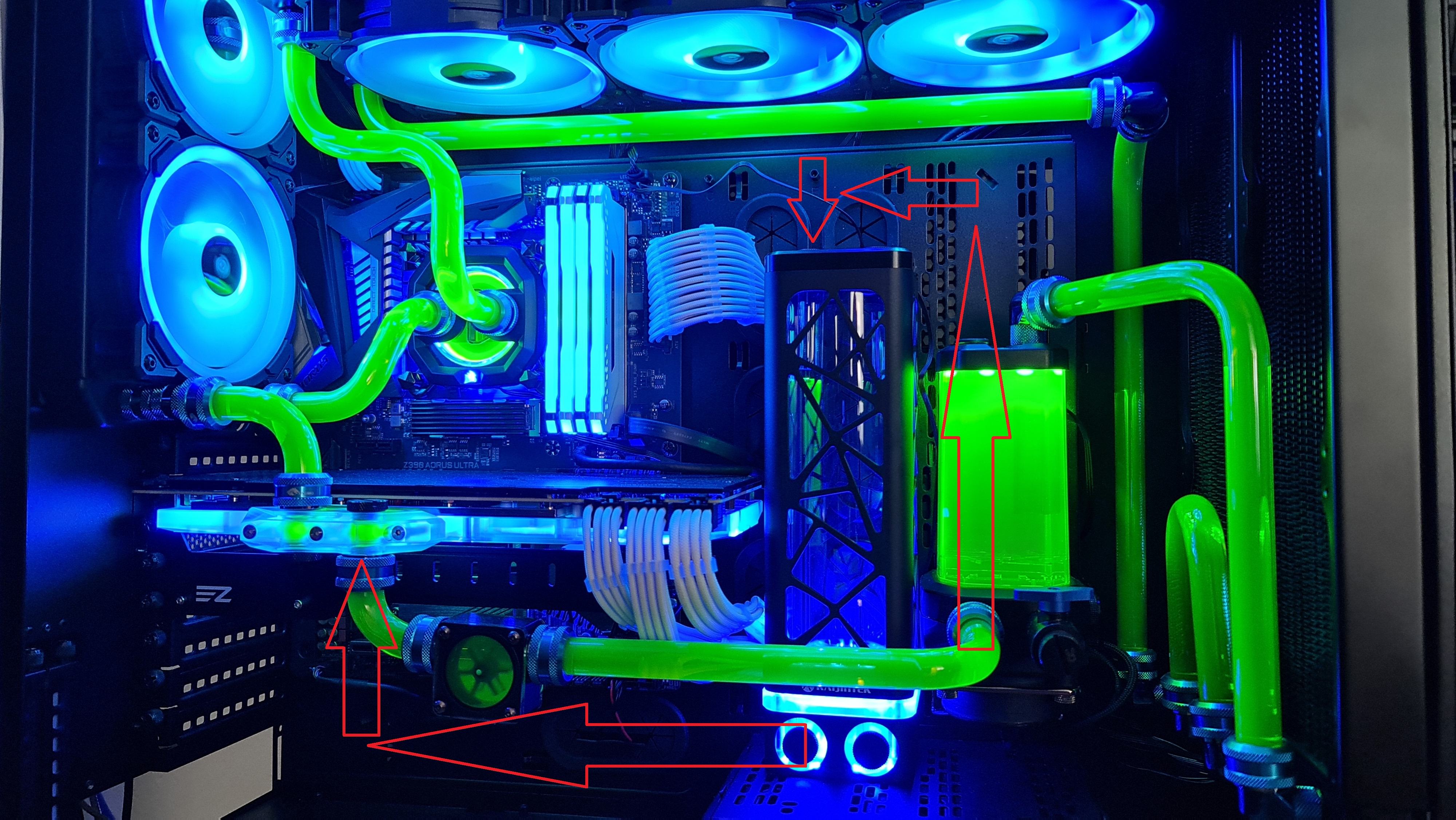

Da ich aber eine Corsair XD5 habe bin ich am überlegen die Pumpe zurück zu schicken und den AB einfach nach der XD5 einzubinden.
Würde bei mir jetzt mal so aussehen:
Den Kreislauf würde ich dann so machen wie hier eingezeichnet:
Was sagt ihr dazu?
Die Pumpe sollte dies doch schaffen und der Druck auf dem AB sollte ja kein Problem sein oder?
Habe schon überall im Netz gesucht aber bezüglich einem extra AB im Kreislauf mit einer XD5 aber leider nichts gefunden daher dachte ich mir das wir das hier mal besprechen könnten;)
Danke schon mal für hilfreiche Antworten;)
Es ist eine D5 Pumpe, das wird bezüglich Leistung kein Problem. Aber der AGB ist technisch nutzlos und letztlich wird ein AGB volllaufen. Wenn das deine Absicht ist, kannst du das so machen.
Mir geht's in diesem Fall rein um die Optik und um mehr Wasser im kreislauf;)....
Aber was sagst du passt der Kreislauf so wie ich ihm machen will oder soll ich beide Anschlüsse von der Pumpe auf der Unterseite des AGB machen?;)
Den Anschluss oben im Deckel finde ich sehr unpraktisch. Ist mir auch sofort aufgefallen, dass ich die Zuleitung zum AGB direkt unten angeschlossen hätte.

Also der AGB ist in deinem Fall ja dann kein AGB sondern einfach nur ein Zylinder voll mit Flüssigkeit für die Optik. Sollte er nicht ganz voll sein so wirst du Durchfluss- und Druckverluste verzeichnen. Problematisch dürfte es beim Befüllen werden sobald du die Anschlüsse nach unten verlegst. Ein Teil des neuen Zylinders liegt oberhalb deines AGBs. Könnte mir durchaus vorstellen, dass die beiden AGBs sich hier gegenseitig ausgleichen wollen.
Naja mein Plan wäre die Pumpe direkt an die Graka anzuschließen und auf der oberen Seite beim AGB die Rückführung. Dann würde die xd5 quasi das Wasser wieder aus dem AGB zurück ziehen.

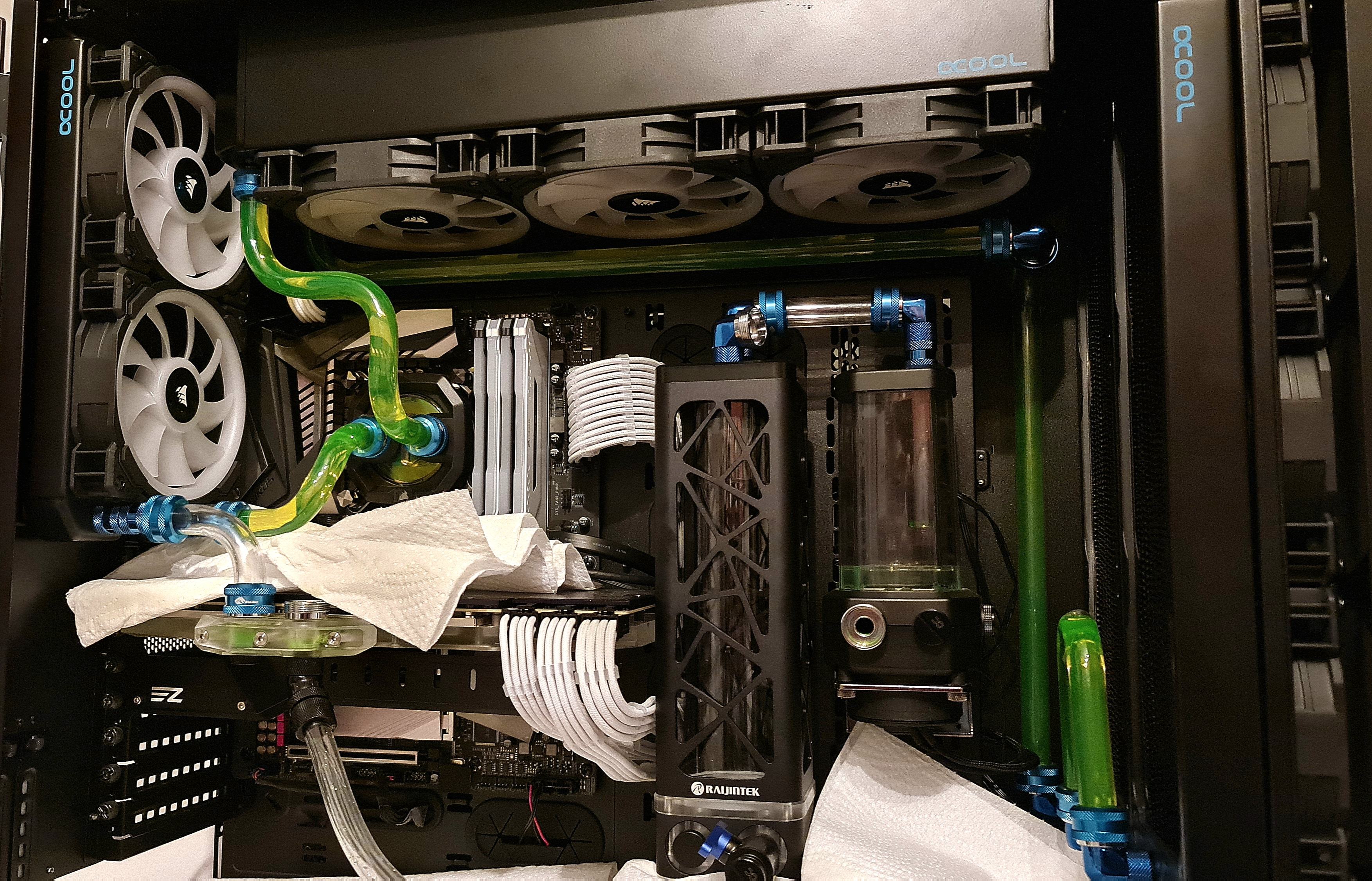

Heute mal begonnen, Pumpe aug gleiche Höhe gegeben und nun werden die Röhren gebogen 😁👌

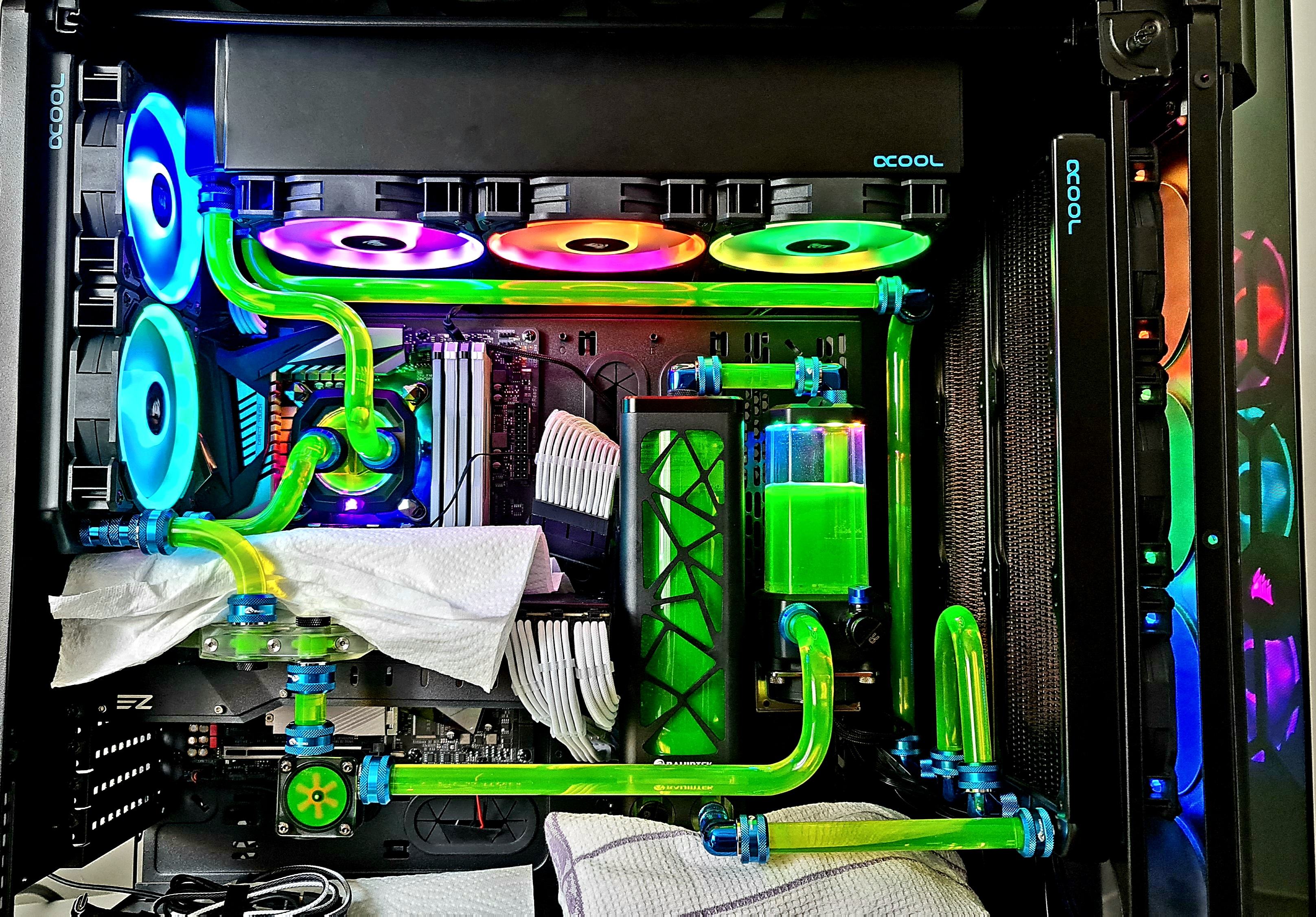

Sooo, Projekt erfolgreich abgeschlossen 😁😁
Pumpe läuft einwandfrei und ohne Probleme.
Also kann man ohne weiteres einen zusätzlichen AGB vor die XD5 hängen.
Werde ein Bild nachreichen wenn alles fertig ist, bis dahin hier noch der Dichtheitstest;

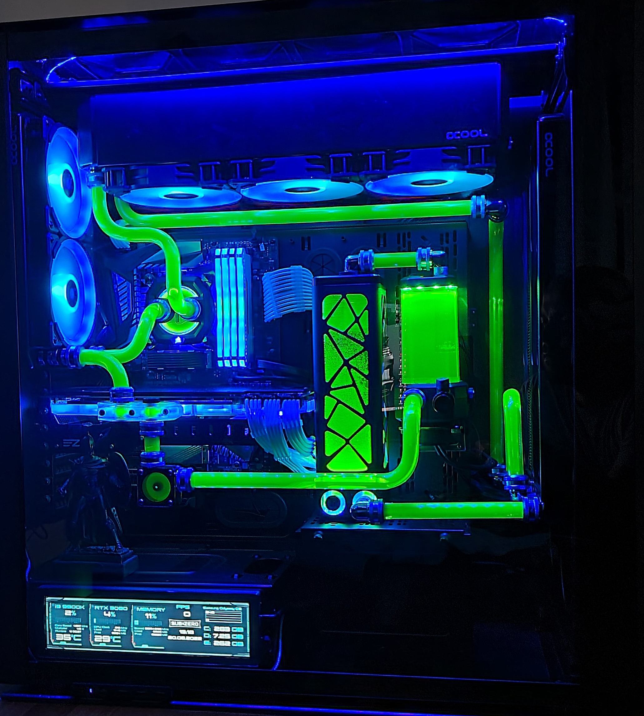

Also an alle die Interesse daran haben einen AGB an eine Corsair XD5 einzubinden, kann ich nur sagen es funktioniert einwandfrei!
Hier das fertige Ergebnis:
Vielleicht hilft dieser Thread ja irgend jemanden;).....
