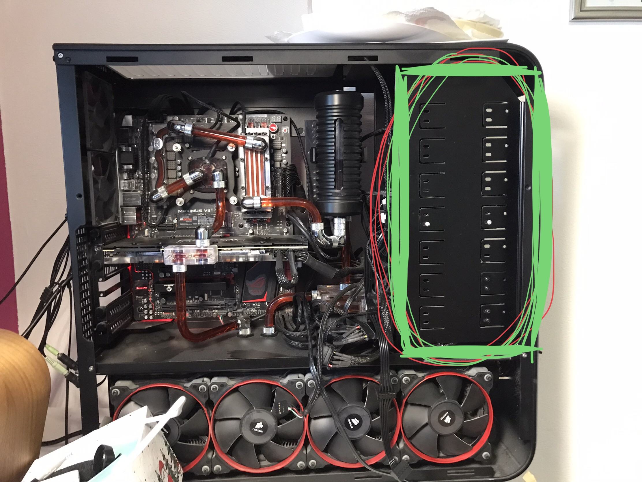

Ich habe noch ein altes Gehäuse, ein silverstone TJ07 mit oldschool Laufwerkschächten. Da mein pc auf dem Schreibtisch steht würde ich ihn gerne optisch aufwerten, der HW140 würde perfekt hochkant an diesen Platz passen.
Daher kommt ein Overlay eher nicht in Frage.

Der 140 Monitor wäre wie „eingemessen„ auf die Stelle wo ich ihn reinmachen würde. Ich schicke mal ein Bild…
vielleicht mach ich mal für den Anfang einen kleineren und günstigeren Monitor rein. Die 330€ für den lamptron Hw140 sind halt schon nicht wenig Kohle…
