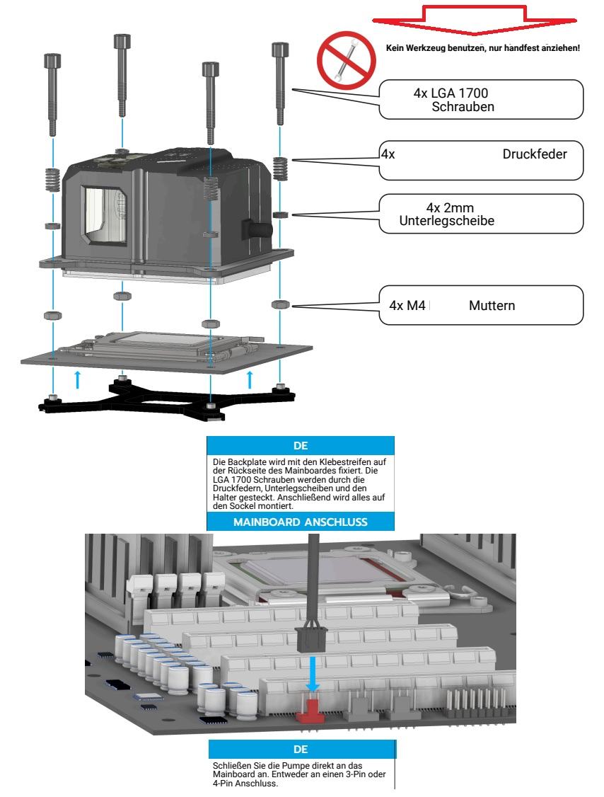

Möglicherweise hast du den CPU Kühler falsch festgezogen, die Schrauben gleichmäßig ohne Werkzeug festziehen, die richtigen Unterlegscheiben (2 mm) und die M4 Muttern müssen eingebaut werden.
Wenn du die ersten Schrauben schon zu fest anziehst verkantet sich der CPU Kühler auf der CPU und die Kontakte im CPU Sockel verschieben sich.
Laut Alphacool Eisbär Pro Anleitung (Bild unten) zum festziehen der Schrauben des CPU Kühlers kein Werkzeug verwenden (Seite 8 der Anleitung), die Schrauben nur Handfest anziehen.
Wenn du Werkzeug verwendest hast kannst du das Pumpen Gehäuse beschädigen (wird undicht), die CPU wird außerdem zu weit in den Sockel gedrückt.
Anleitung Alphacool Eisbär Pro: https://www.alphacool.com/download/manual/11772_Alphacool_Eisbaer_Pro_Aurora_240_CPU_AIO_Manual.pdf

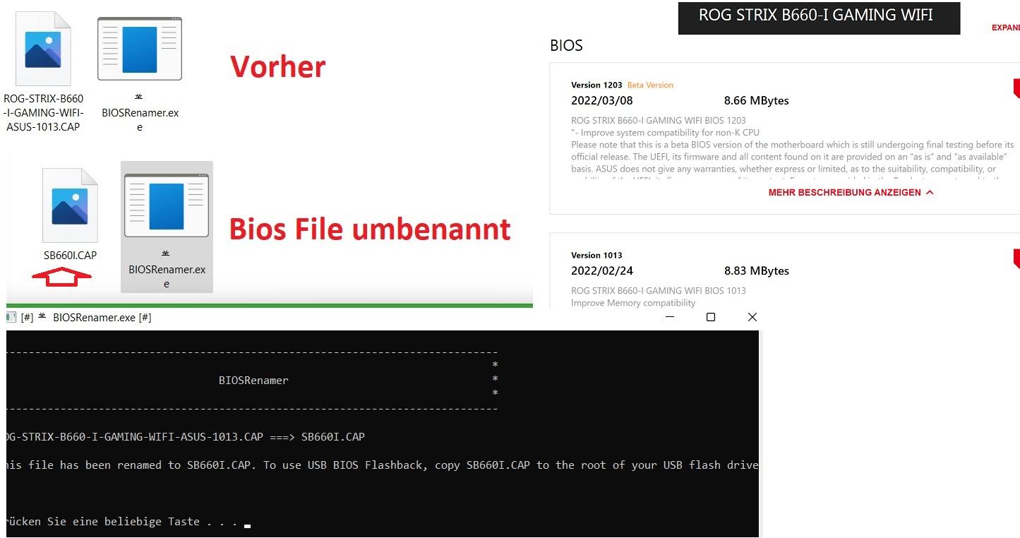

Meistens ist es so das die Asus Sockel 1700 Mainboards mit DDR5 Ram mit dem ersten Bios nicht starten.
Das aktuelle Mainboard Bios per ASUS CrashFree BIOS 3und einem USB Stick im FAT32 Format installieren.
Das Bios File muss entpackt und umbenannt werden, der BiosRenamer liegt dem Bios File bei (Bild unten).
Das umbenannte Bios File auf einen USB Stick im FAT32 Format kopieren und hinten am Mainboard einstecken, den PC am Power Knopf starten und das Bios installiert sich automatisch.
Möglicherweise musst du alles vom Mainboard inklusive CPU entfernen damit ASUS CrashFree BIOS 3 das Bios installiert.
Bios Download: https://rog.asus.com/de/motherboards/rog-strix/rog-strix-b660-i-gaming-wifi-model/helpdesk_bios
Anleitung Bios Renamer:
