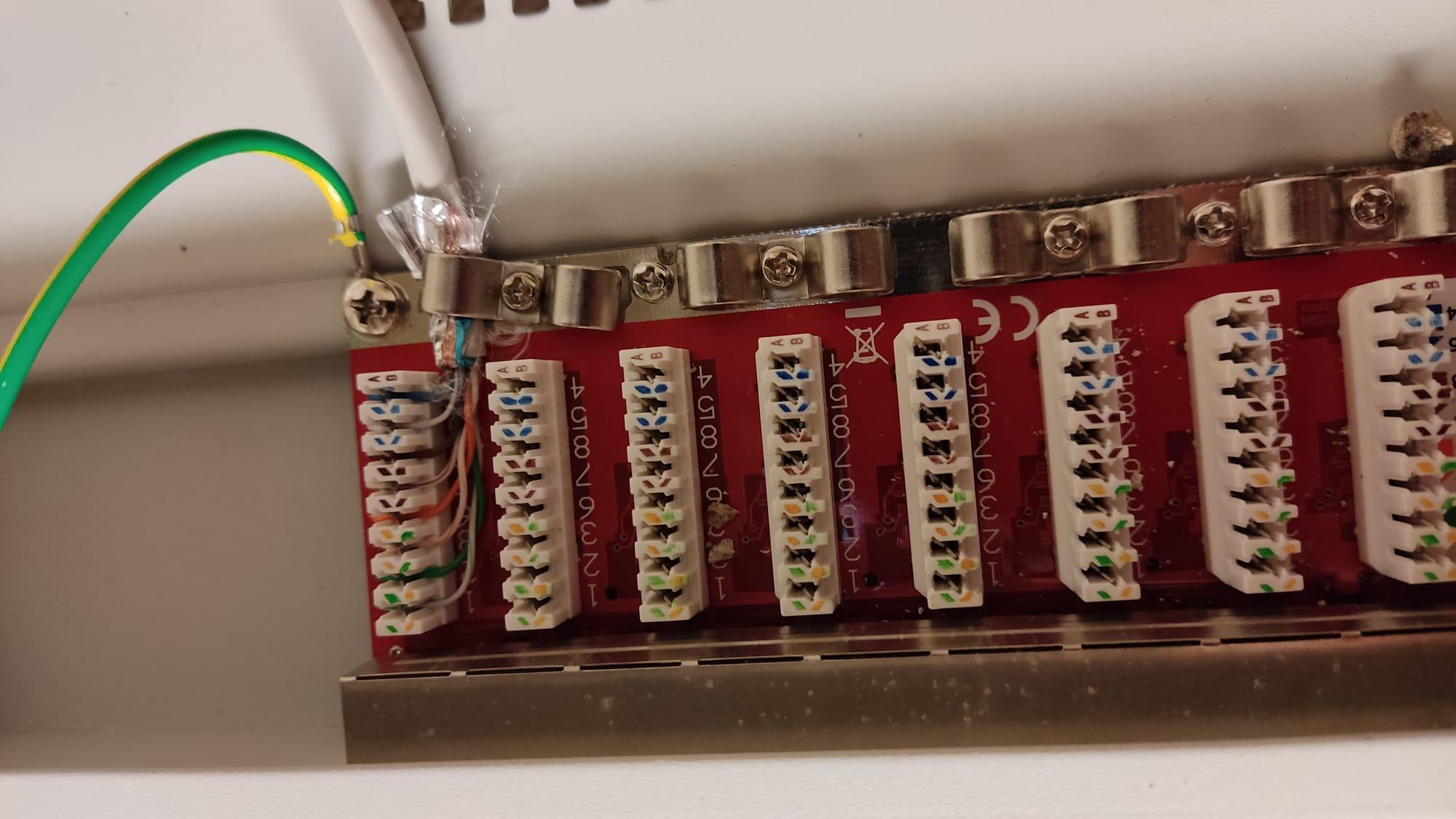

Anschluss Haus 1: Dieses Haus soll in Zukunft den Internetanschluss bekommen
Patchpanel CAT 6a

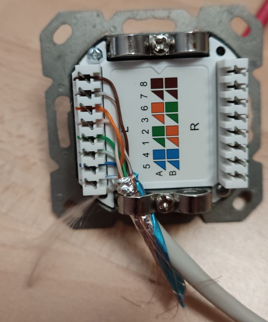

Haus 2: Netzwerkdose ebenfalls CAT6a

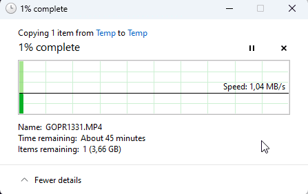

Ich habe die Dose in Haus 2 an meinen bestehende Firtzbox angeschlossen, im Haus 2 meinen Laptop.
Bei einem Datentransfer von meiner NAS bin ich hier maximal auf 8 Mbit gekommen

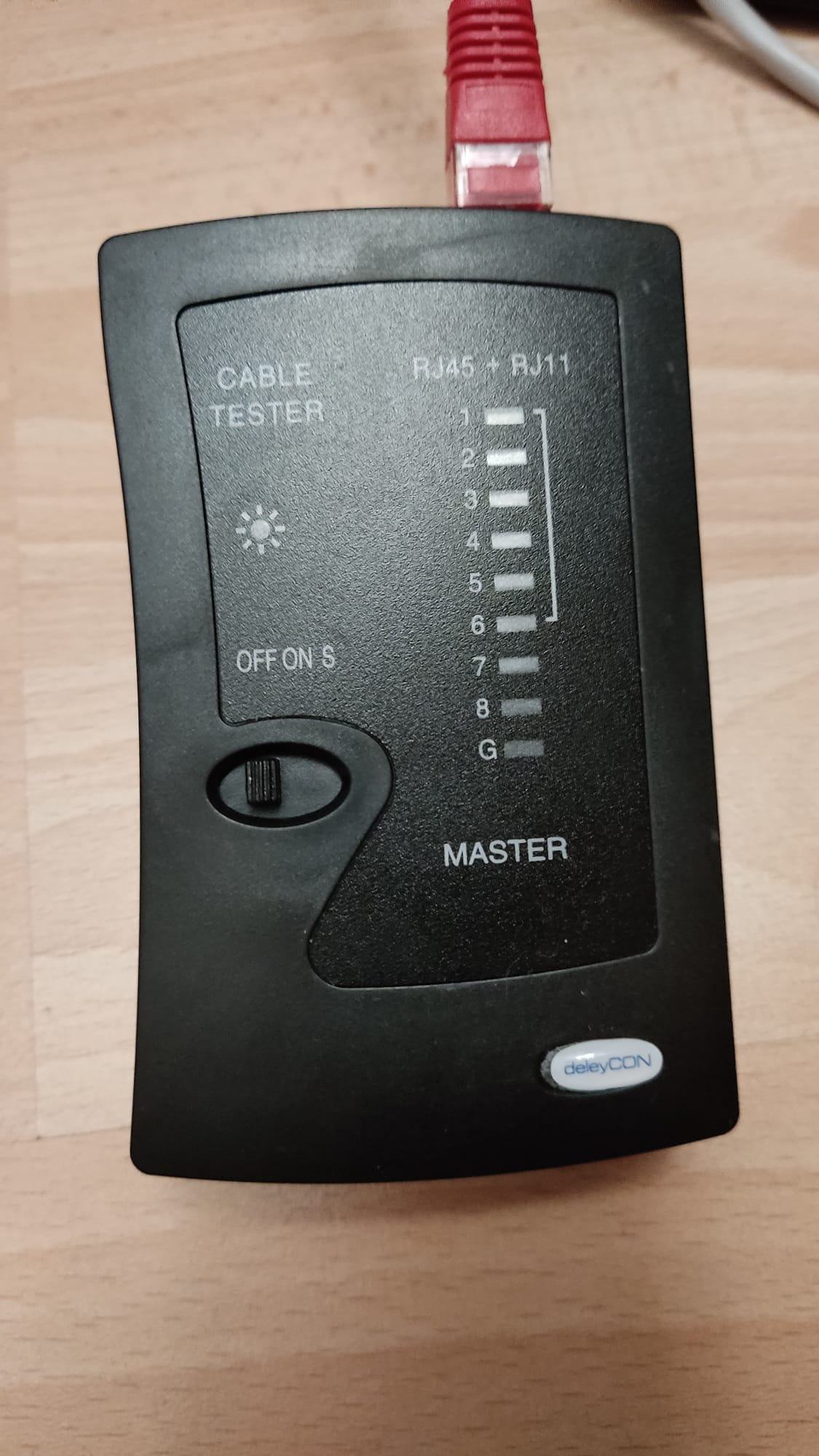

Zusätzlich hab ich mir einen billigen Kabeltester bestellt.
Er hat mir angezeigt, dass ich alle Liezen richtig angeschlossen habe, allerdings ohne Erdung. Das hab ich leider trotz Anschluss an die Hauserdung nicht geschafft.

Dass der Tester keine Erdung anzeigt, würde ich auf die mitgelieferten ungeschirmte Patchkabel schieben.

Anzeige vom Notebook siehst du in Bild 3
Ich bin davon ausgegangen, dass die Folie mit den dünnen Kupferfasern die Schirmung ist.

Dein Bild zeigt mir nur, dass dein Notebook über die lange Strecke eine Datei mit 1MB/s vom NAS holen kann, Damit ist aber noch nicht klar, ob das Notebook diese Datei an einer Kurzstrecke genau so schnell bekommt, oder seine Netzwerkverbindung so gering aushandeln konnte. Um es Final zu beurteilen wäre eine Messung angebracht, aber ich denke diese würde wegen schlechter Verdrillung und langen freien Adern an beiden Enden nicht schön ausfallen.
Dein Tester kann die Schirmung nicht prüfen, wenn das Prüfkabel zwischen Tester und Dose keinen Schirm hat.

Alle Kabel und die Verbindung zur NAS vom NB wurde separat getestet und hat immer ca. 1Gbit erreicht. Lustigerweise, wenn ich nur die Kabel, die ich nach meiner selbstgebastelten Leitung anstecke, an den Tester anschließe, erkennt er eine Erdung.
