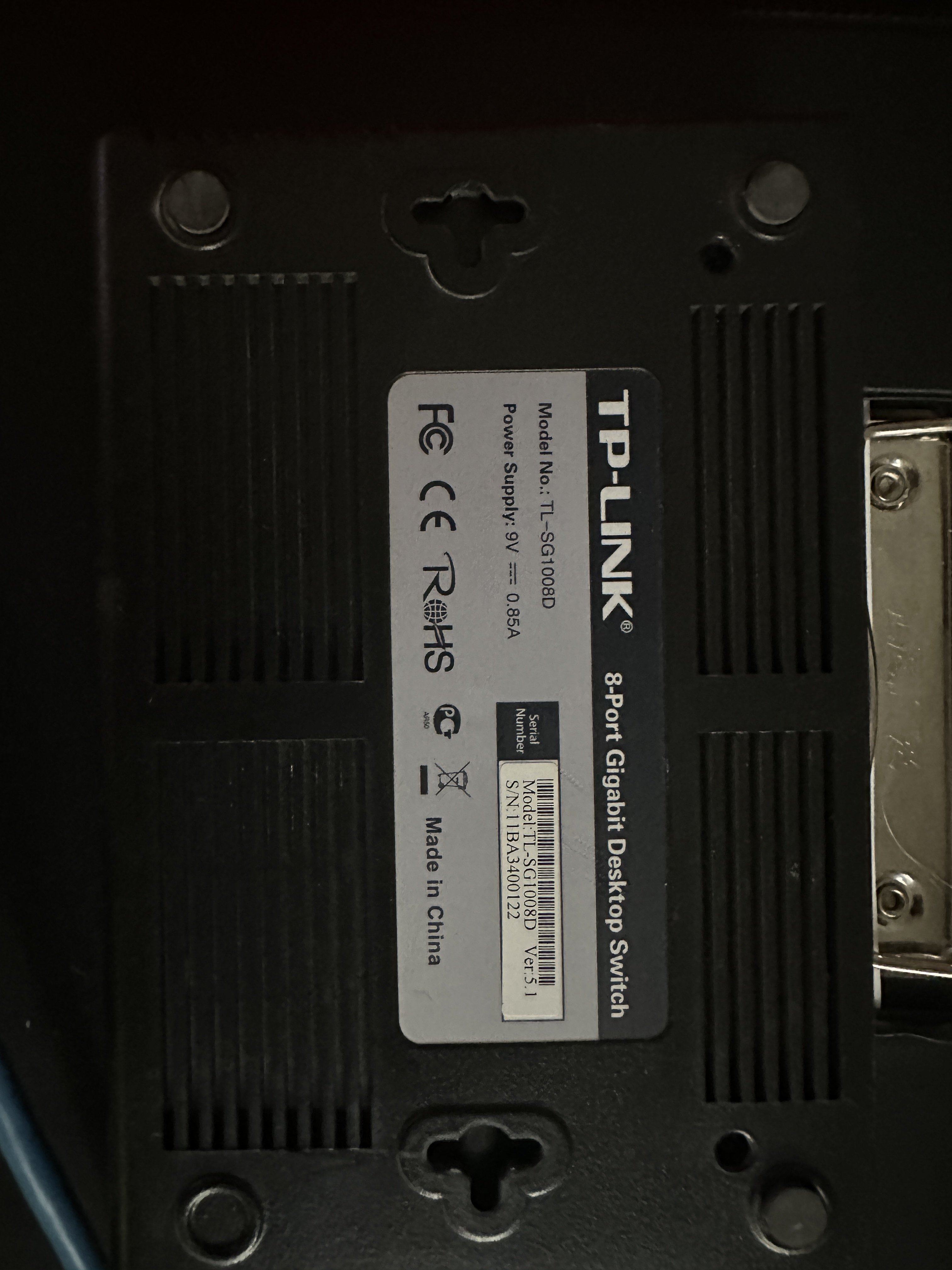

Hätte zuhause noch diese Switche
Reicht einer von denen oder fehlen da irgendwelche Funktionen?

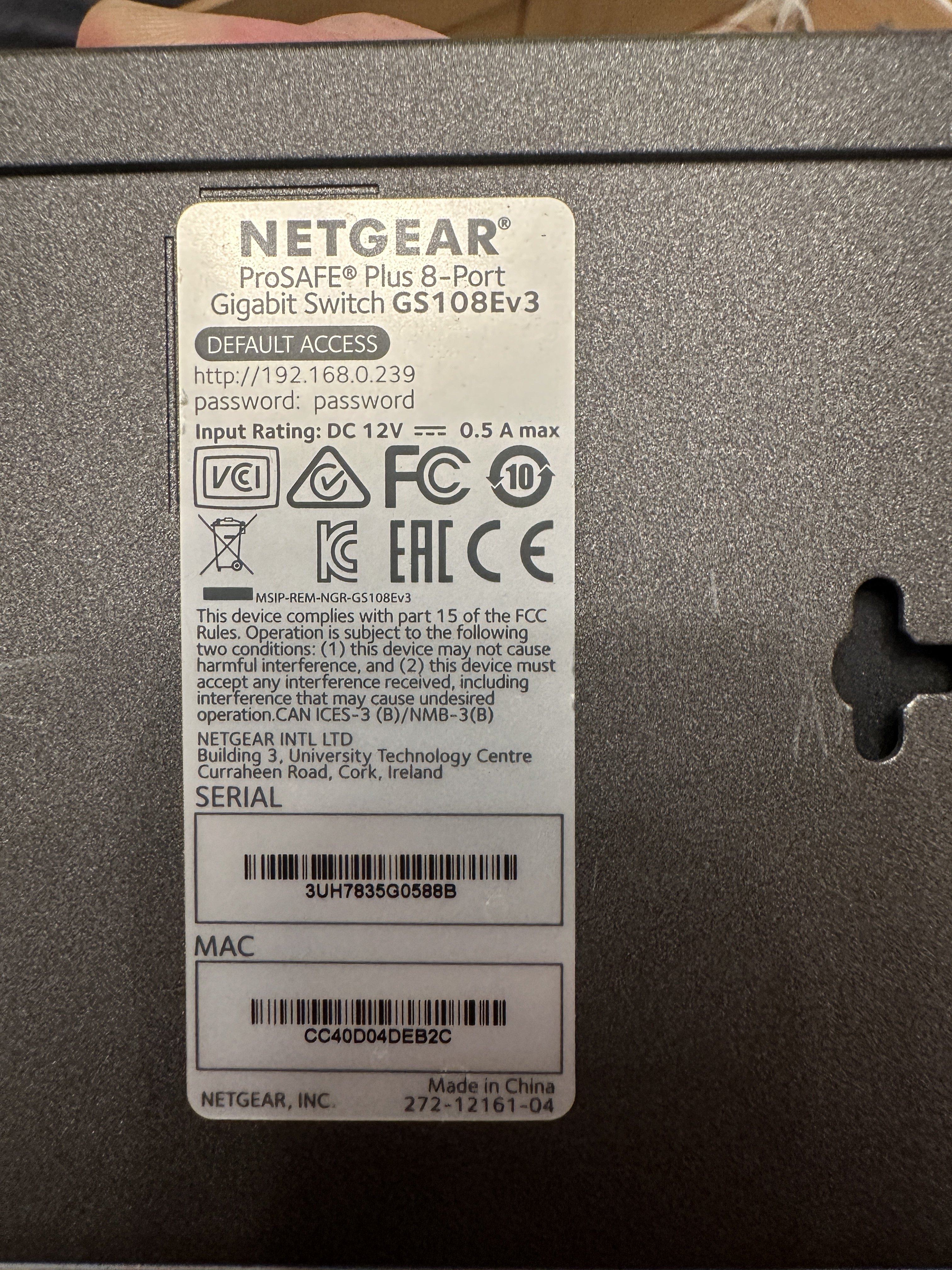

Hatte erst den netgear dran und auf einmal nur noch 10mbit, keine Ahnung warum, mit dem tp link geht es, vielleicht bestelle ich noch einen GS108ev3 wie ich hatte, da kann man wenigstens im Programm schauen ob die Anschlüsse den richtigen Speed haben, von denen habe ich noch 2

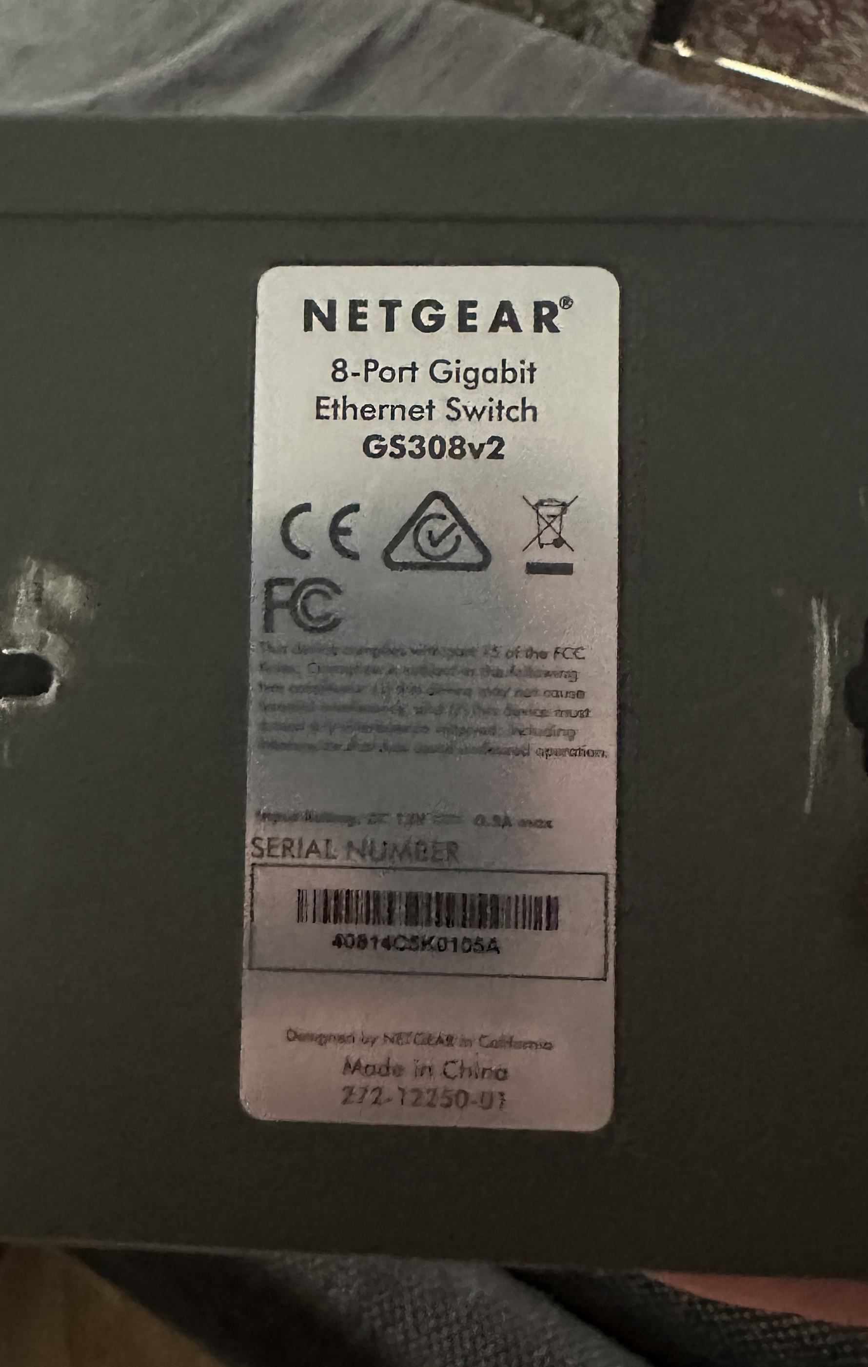

Probier doch mal, ob das Netzteil von dem GS308 deinen GS108 wieder zum Leben erweckt und ob er dann das gleiche Problem mit den 10 MBit hat.

Hab bei beiden switches immer das selbe Netzteile verwendet nur beim tp link ein anderes.
Bei dem gs108ev3 ging ja nur ein Port garnicht mehr und die Konfigurationsoberfläche wurde nicht mehr richtig geladen

Ganz einfacher Switch, völlig ausreichend:
TP-Link TL-SG108 8-Port Gigabit Netzwerk Switch (Plug-and-Play, 8* RJ-45 LAN Ports, Metallgehäuse, IGMP-Snooping, unmanaged, lüfterlos) blau metallic https://amzn.eu/d/fdvvIf7
hab jetzt den selben nochmal gekaufdamit alle 3 gleich sind also einen GS108Ev3
Hatte aber schon wieder das er auf einmal nicht mehr ging und ich ihn ausstecken musste und die kabel neu einstecken, hab jetzt mal bei allen flow control aus gemacht
