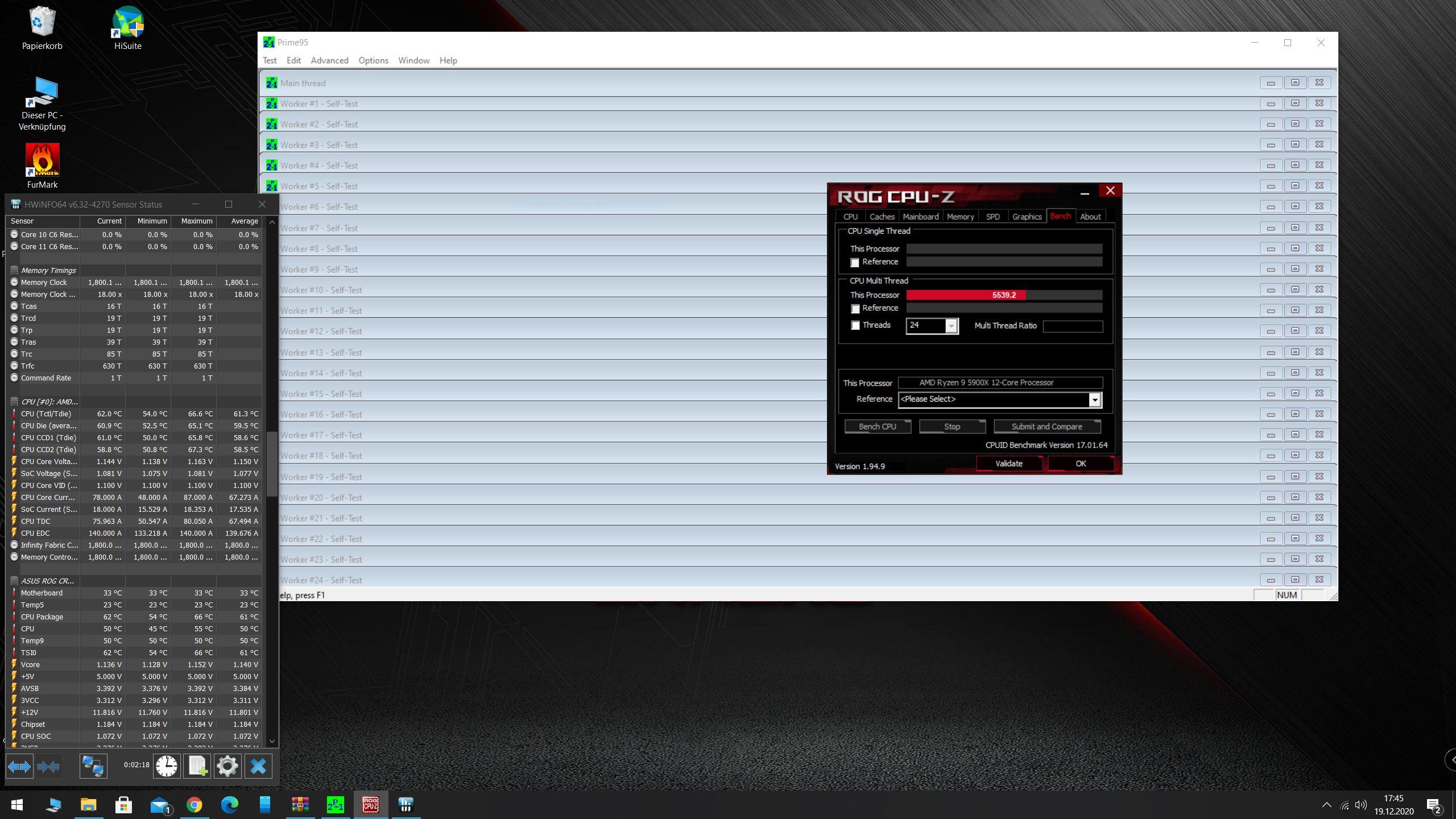

ich habe die NZXT Z73 baugleich mit der X73 und kühle damit mein Ryzen 5900X im Idle zwischen 35°C und 43°C (nahezu lautlos)
und unter last bei allcore 4,3Ghz Prime95 und oder CPUz zwischen 60°C und 65°C spitze war bis jetzt 72°C, möchte einen Luftkühler sehen der so die Temperatur hält!
hier mal ein screen bei 15 Min. Test, Prime95 und CPUz Test gleichzeitig (gekühlt mit einer NZXT Kraken Z73 AIO)
Alle Temperaturen beziehen sich bei mir immer auf die CPU Package, also die höchsten Temperaturen, die eigentlichen CPU Temps sind natürlich einiges niedriger
