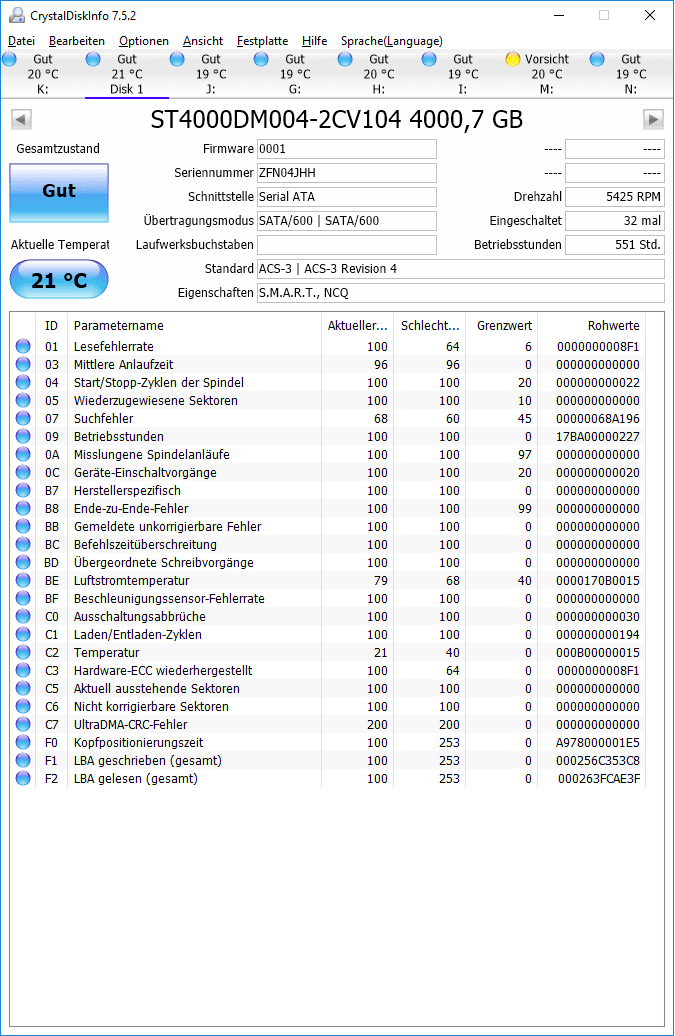

Poste doch auch mal die Screenshots von CrystalDiskInfo für die Platten, ziehe aber bitte das Fenster soweit auf, dass alle Attribute und auch die Rohwerte vollständig sichtbar sind, also keine Scrollbalken mehr erscheinen. Bitte machen den Screenshot aus Windows und nicht mit einer Kamera vom Bildschirm und nur den Screen von CrystalDiskInfo, mit Alt+Druck erzeugt Windows einen Screenshot des aktiven Fensters in der Zwischenablage.
Es wird mit dort aber nur die eine angezeigt, die zweite sehe ich nur in der Datenträgerverwaltung unter Windows 10.

Klohie, es ist leider nur ein Screenshot sichtbar und wenn ich sehen wie viele HDDs da oben erscheinen, dann dürfte diese sowieso komplett untauglich für diese Nutzung sein, denn die ST4000DM004 ist eine einfache Desktopplatte und die sind nur für 2400 Power-On Hours pro Jahr ausgelegt und vor allem nur dafür als einzige HDDs im Gehäuse zu arbeiten, nicht mit vielen anderen HDDs zusammen. Die sind halt extrem kostenoptimiert und haben keine Vorrichtungen um mit den Vibrationen umzugehen die die anderen HDDs erzeugen. Eine NAS Platte wie die Ironwolf wäre die korrekte Wahl gewesen. Außerdem hat die ST4000DM004 laut Product Manual nur 2 Platter und 540 ktracks/in, also garantiert SMR was bei Schreibvorgängen zu teils sehr hohen Antwortzeiten führen kann. So eine Platte ist vor allem als einzige Datengrab und für Backups zu gebrauchen aber nicht so wie Du sie einsetzt.
Okay, dann weiß ich bescheid und versuche zu retten, was zu retten ist..
