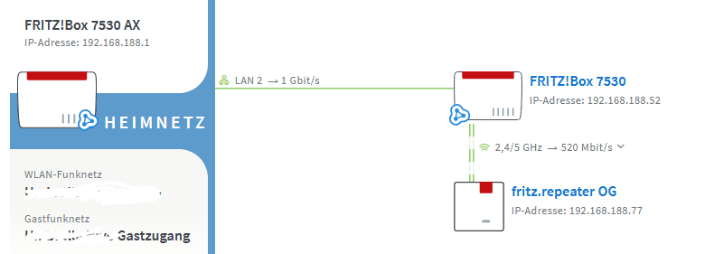

Guten Morgen zusammen
Ich komme aktuell im Thema Netzwerk / Fritzbox nicht mehr weiter und bräuchte Rat.
Kurze Zusammenfassung der Komponenten:
Dachgeschoss:
- Fritzbox 7530AX als Hauptzugang
- Fritz Repeater 1200 (im Mesh)
Obergschoss:
- Fritzbox 7530 als Repeater (per LAN an Switch)
Erdgeschoss:
- Keine Teilnehmer
Keller:
- TP Link 24 Port Switch
- TP Link EAP PoE Garage
- TP Link EAP PoE Außen
- Reolink PoE Kamera Außen
- Kostal WR
- Kostal Smart Energy Meter
Die Story und Problemstellung:
Wir haben vor kurzer Zeit unser Internet auf Glasfaser umgestellt, alle Stockwerke haben Duplex Cat7 erhalten, dazu sitzt bei mir im Dachgeschoss nun eine Fritzbox 7530AX.
Diese ist mit dem Switch im Keller verbunden und von dort aus verteilt sich das dann auf den Glasfaser Adapter und den restlichen Komponenten / Teilnehmer im gesamten Haus.
Die Fritzbox 7530 im Obergeschoss, welche bei meinen Eltern steht, fungierte zuvor als Router und wurde von der Telekom klassisch versorgt.
Diese Verbindung existiert nun nicht mehr und die Box soll als Mesh Repeater eingesetzt werden.
Soweit so gut, jedoch lässt sich die 7530 nicht per WPS ins Mesh integrieren trotz entsprechender Einstellung...
Nächstes Problem:
An der 7530 ist ein Telefon / AB Gerät via Fon Anschluss gesteckt, dieses funktioniert nun natürlich auch nicht mehr...
Die alten Nummern von der Telekom wurden vom neuen Anbieter bereits übernommen und in der 7530AX entsprechend hinterlegt.
Wie bekomme ich jetzt an der 7530 im Obergeschoss die ehemalige Teleonnummer meiner Eltern zum laufen?
Vielen Dank schon mal im Vorraus
