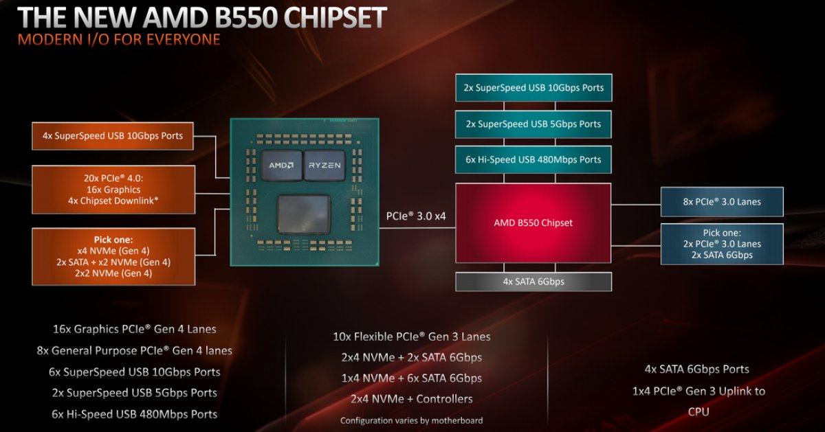

Einbrüche in der Bandbreite wäre nur, wenn alle Geräte an dem Chipsatz mehr Bandbreite brauchen als die Anbindung des Chipsatzes bietet. Die Angaben sind leider weder mal sehe sparsam, aber schon beim Lesen der Spezifikationen des Boards sehen ich dies::
Links unten bei den orangen Feldern sieht man entweder PCIe x4 oder zwei SATA Ports und rechts unten PCI 3.0 x2 oder 2x SATA:
Was sagt uns das?

Das beantwortet jetzt meine Frage soweit das ich sagen kann das beim benutzen von einem das andere abgeschaltet ist. Ist es denn auch so das wenn ich jetzt in Sata gar nichts drin habe und in beiden m2 Ports eine SSD habe beide gleich flink sind oder hat eine Leistungseinschränkungen? Das Verstehe ich nicht. Kenne mich mit diesen Sachen nicht so gut aus.
Nur eine gen4 NVMe kriegt den vollen speed der gen4 wenn du zwei davon einbaust.
Der zweite M.2 Sockel bietet nur max. PCIe 3.0 mit zwei Lanes und es werden 2 SATA3 Ports deaktiviert, wenn der M.2 belegt ist. Siehe Post #2.. .
Nein, denn der M2_3 Slot hat ja nur 2 PCIe 3.0 Lanes, der M2_1 hat 4 PCIe Lanes und je nach CPU PCIe 4.0 oder PCIe 3.0.

Nein, Gen4 meint PCIe 4.0. Dies hängt aber von der CPU ab, nur die RYZEN 3000 und RYZEN 5000 CPUs (außer dem 5500) bieten PCIe 4.0, deren Vorgänger sowieso die APUs haben nur PCIe 3.0.
Meine beiden SSDs Adata SX8200 Pro 512 Gb und 1Tb sind glaube ich gar nicht für PCIe 4.0 dann spielt es keine Rolle oder?
Das spielt keine Rolle, da PCIe abwärtskompatibel ist.
