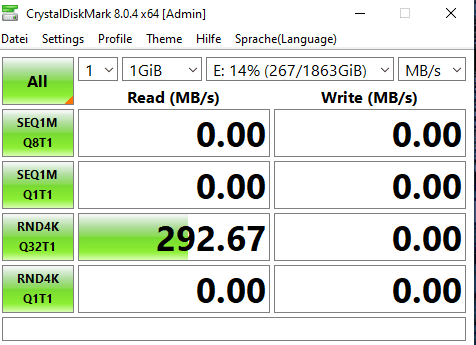

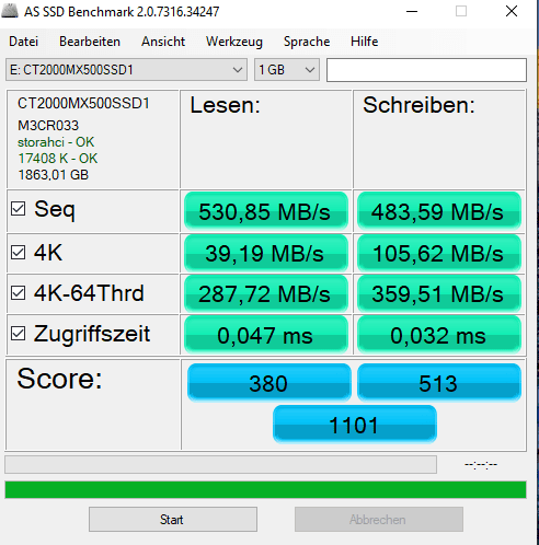

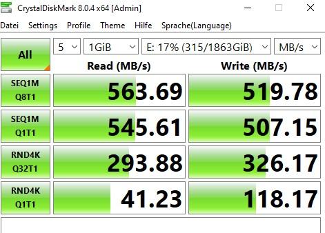

Hi ich frage auch mal hier im Forum nach. Bei meiner zweiten 2TB MX500 SSD die nicht Partitioniert ist und auch keine Systempartion ist .
Habe ich immer mal festgestellt das nach einer gewissen Zeit im RND4KQ32T1 bis zu 80 MB/s weniger gebencht wird
Im CDM und im ASSD
Wenn ich Rechner neustarte dann komme ich auf 360-380MB MB/s nach einer gewissen Zeit (z.B Spielen) und ich danach Benche komme ich
um etwa bis 80-100Mb/s weniger....
DIe anderen Werte sind alle im normalen Bereich und mit der ersten 2 TB MX 500 die auch Partitinioniert und Systemplatte ist , da tritt das nicht auf.
Laut Taskmanager läuft nichts im Hintergrund auf Hochtouren
Meine Fragen dazu
1)Jemand eine Ahnung was das sein könnte ?
2) Da ich keine Ahnung habe was der RND4KQ32T1 wert bzw was da überhaupt genau bedeutet ,frage ich mich ob das zu spürbaren Probleme kommen kann !?
Kann ich das vernachlässigen?
Danke
:edit
Es hat nichts damit zutun das es nur auftritt wenn ein Spiel gestartet wird , das war ein Irrtum. Habe den Rechner vorhin neu gestartet und nochmal geschaut und es ist trotzdem bei 280MB/s
ALso mal tritt es auf mal nicht.
Ist es schlimm? Werde ich während des Spielens Probleme wie Stocker oder so bekommen können? Soll ich das vernachlässigen?

Auf den Screenshots sind nur um die 290MB/s zu sehen. AS-SSD zeigt manchmal zu hohen Werte bei den 4k_64 Lesend an, nimmt besser CrystalDiskMark, bei dem ist mir dieser Fehler nicht bekannt.

@Holt ich hatte vorher auch mit CDM gebencht da kommt er auch auf 280MB/s wie gesagt mal auf 380 dann wieder 280 .
380MB/s bei 4k Q32T1 Lesend auf dem gleichen B550 Board? Auf einem Intel Board oder einem AM4 Board mit 300er oder 400er Chipsatz wäre das zu erwarten, aber beim B550 würde es mich wundern, da sind die 280MB/s eher zu erwarten.
Wenn ich aber keine Nachteile zu befürchten habe dann lasse ich das jetzt einfach so.
Ja lass es so, dies liegt einfach an dem Chipsatz.
Ja, aber weshalb komme ich bei der ersten verbauten SSD auch eine 2 TB MX500 bei dem 4k-64 THD auf 360 MB/s wenn es am Chipsatz liegt.
Auch wenn die 280 MB/s im normalen Bereich und sowieso irrelevant für mich ,wäre es ja doch interessant zu wissen ,,,ich habe da Windws im Verdacht

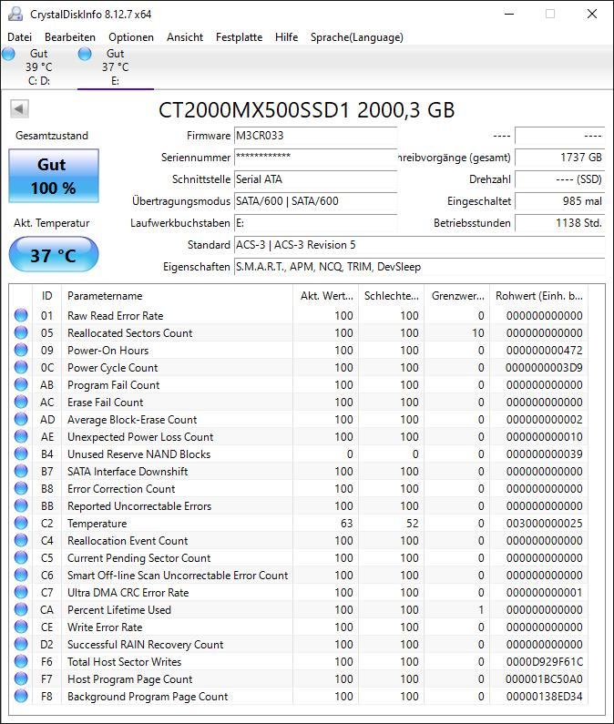

Würde ihr euch bitte nochmal die Werte meiner zweiten Mx500 anschauen und sagen ob damit alles okay ist...ich habe hier einen kleinen Film am fahren 🙄
...Würde ihr euch bitte nochmal die Werte meiner zweiten Mx500 anschauen und sagen ob damit alles okay ist...ich habe hier einen kleinen Film am fahren 🙄
Ich sehe da bis auf ein paar Kleinigkeiten nichts schlimmes.
C7 ist bei 1 - noch nicht dramatisch, könnte aber darauf hinweisen, dass dein SATA-Kabel schwächelt. Unbedingt den Wert beobachten und wenn weiter steigt, den Kabel austauschen.
Benchmark-Ergebnisse sind ebenfalls alle (bis auf den Q32T1-Lesen-Wert) absolut im grünen Bereich.

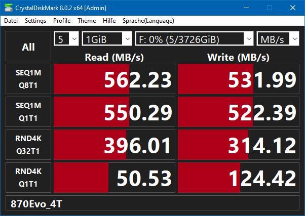

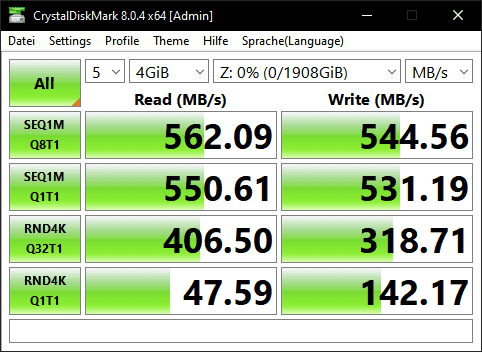

Was den thessdreview-870evo-Test angeht - ja habe gesehen, dass sie mit ihrem Intel-System auf ganz komische Ergebnisse kamen, vor allem was 4K-Performance angeht, hier meine Werte:
Ja die sind wirklich seltsam, CDM hat eigentlich immer bessere Werte als AS-SSD, außer bei 4K QD1 bei Controllern mit Datenkompression, da AS-SSD hier einen Bug hat und nur etwa 70% der Testdaten wirklich unkomprimierbar sind. Während die alten Sandforce bei 4k davon nicht profitieren konnten, können die Phison Controller dies sehr wohl und daher weiß man eigentlich sofort, dass eine Datenkompression im Spiel ist, wenn die 4k (Q1T1) beim CDM schlechter als die 4k Lesend in AS-SSD sind. Aber das die IOPS lesend bei CDM so viel schlechter als bei AS-SSD sind, habe ich noch nie gesehen und auch keine Erklären dafür. Die einzige Vermutung wäre, dass bei Q32T1 vielleicht die CPU limitiert hat, denn 16 Threads die jeweils 32 Zugriffe erzeugen, sind für eine 6 Kerner schon eine Menge und dazu sollte man nicht vergessen, dass SATA maximal 32 parallele Zugriffe erlaubt, das OS also eine Menge Arbeit hat diese Menge an Zugriffen zu verwalten und zu verarbeiten.

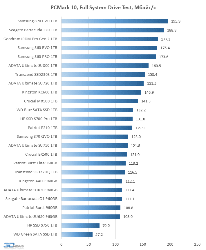

@Holt Ja, ich weiß, ich bin unbelehrbar, das schreibst du mir glaub schon zum 3. Mal. Aber ich finde die Punkte geben zumindest eine grobe Richtung vor. Natürlich hat PCMARK10 oder andere Traces-basierte Benchmarks mehr Aussagekraft. Hier, schau mal wie die S12-SSDs in dem Russen-Test abgeschnitten haben:
In den weiteren Real-World Tests haben die S12-SSDs tendenziell bei den Datentransfers gegen 870Evo/860Pro gewonnen und bei Spiele-/Programmstart-Test verloren. Quelle:
Ja ich habe auf beide SSDs 1 bzw 2 CRT weil das Kabel nicht richtig hing ;-)
Was mich aber echt interessiert wenn es doch am B550 weshalb bekommt die erste SSD im 4k-64 370 MB/s und die zweite SSD so auf 290-300 ?
Klar der Wert ist für mich irrelevant und hat mit der Leistung im Alltag nichts zu tun...wäre nur interessant zu wissen wesalb es genau bei der zweiten SSD nicht so hoch ist wie bei der ersten SSD
Wobei man da aufpassen muss, ob die Daten dann auch in der Komprimierbarkeit realistisch sind, Traces zeichnen ja normalerweise nur auf wie die Zugriffe sind, aber eben nicht wie komprimierbar die Daten sind. Wie es bei PCMARK10 aussieht, kann ich nicht sagen, da ich den Benchmark nicht nutze.
