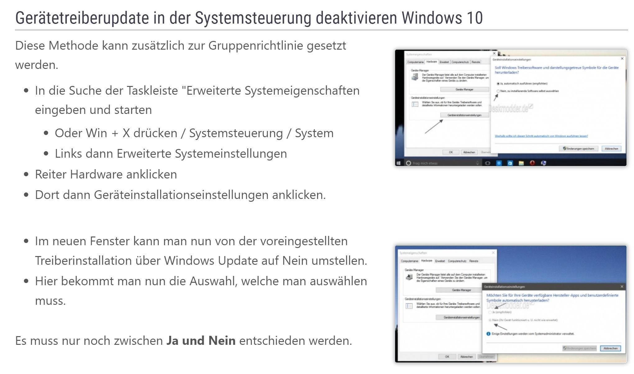

Wahrscheinlich hat Windows update Treiber installiert die Probleme verursachen.
Das kann man verhindern wenn man die automatischen Treiber Updates von Windows update deaktiviert.
Funktioniert allerdings nicht immer bei mir wird z.B. der ASMedia USB 3.1 Treiber trotzdem durch den Microsoft USB 3.1 Treiber ersetzt, ältere USB Geräte funktionieren dann bei mir nicht mehr, ich muss bei mir relativ häufig den ASMedia USB Treiber neu installieren .
Die Intel USB Treiber von meinem ASRock Z390 Extreme4 lassen sich leider nicht manuell installieren in Windows 8 bis 11, nur in Windows 7 lassen sich die Intel USB Treiber manuell installieren.
Anleitung automatische Windows Update Treiber Installation in Windows deaktivieren (Bild unten).
Bild Quelle: https://www.deskmodder.de/wiki/index.php/Gerätetreiber_Treibersoftware_über_Windows_Update_deaktivieren_Windows_10#Treiberupdates_unterbinden_Windows_10
Möglicherweise wurde bei dir der AMD Chipsatztreiber durch Windows update ersetzt.
Deshalb beim nächsten mal beim gleichen Problem einfach den aktuellen AMD Chipsatztreiber installieren.
AMD Chipsatztreiber von AMD: https://www.amd.com/de/support/chipsets/amd-socket-am4/b550
