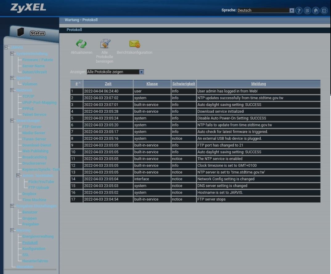

Gibt es denn keine Funktion um die S.M.A.R.T. Werte der Platten zu prüfen oder wenigstens eine Anzeigen für das Systemlog? Oder wenigstens um eine Konsole zu öffnen? Dann könnte man ja vermutlich mit Tools wie smartctl die S.M.A.R.T. Werte auslesen.

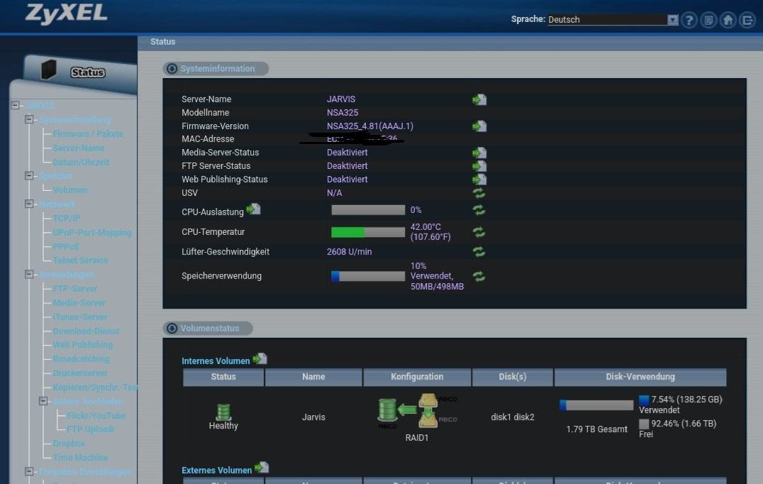

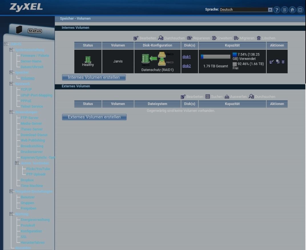

Ich habe leider keine Möglichkeit gefunden S.M.A.R.T Werte einzusehen....
Gestern ist was seltsames passiert. Wieder war beim ersten Start die LED von HDD2 rot, aber auch nach mehreren Neustarts immer noch...
In der UI stand dann nur noch HDD1 drin und anstatt "Healty" etwas wie "deteriorated" oder so ähnlich.... Bin dann hinten auf "Reparieren" gegangen und nach ca. 1,5h war alles wieder okey, wie man oben sieht....
Absolut richtig! Hatte Panik und habe einfach auf "Reparieren" gedrückt! Zeiglich konnte ich meine externen Backups auffrischen. Wenn es wieder so weit ist, melde ich mich.

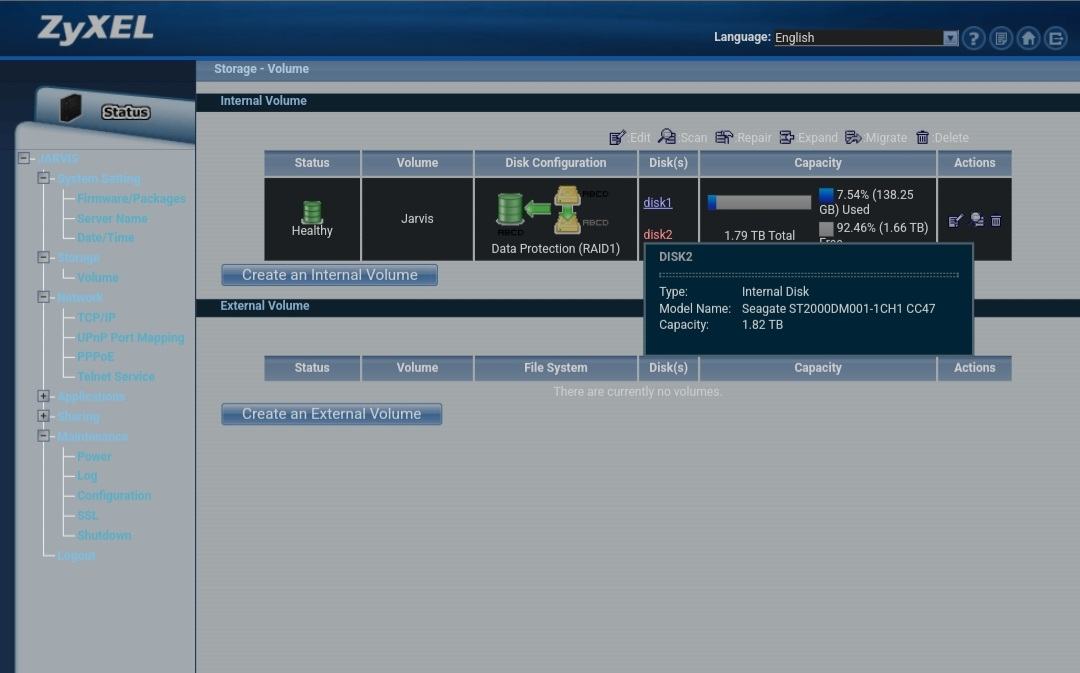

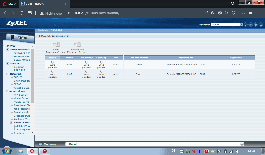

Also entweder ich bin echt blind oder ich finde diese SMART Full Summary Funktion nicht....
okey, habe es installiert! War etwas kompliziert da der hinterlegte FTP Server nicht mehr existiert, musste etwas basteln aber jetzt ist die Funktion da....
Wird leider nichts angezeigt egal wie lange ich warte...mist
@Holt Sooooo hier hab ich Infos!
1. S.M.A.R.T Werte per Package in der UI des NAS Auslesen klappt nicht. Es kommt das Fenster, aber dann friert die UI ein und das wars.

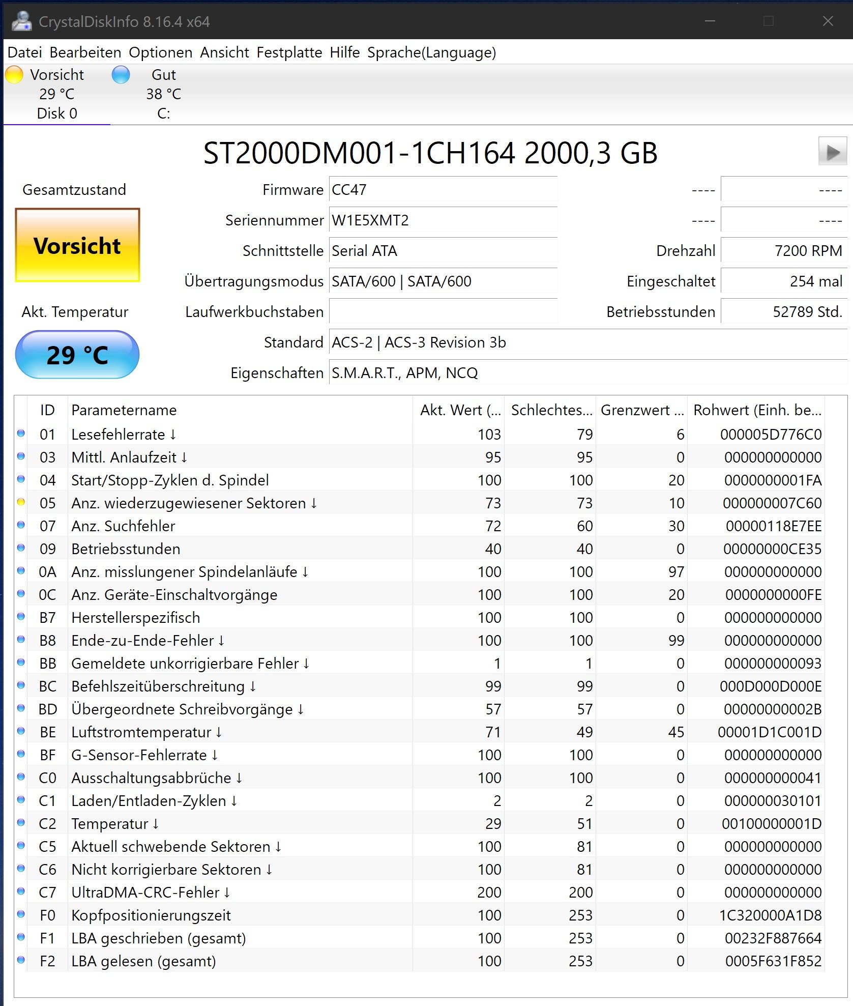

2. Da sich nun wieder HDD2 verabschiedet hat (RAID herabgesetzt) habe ich diese mal in meinen Rechner gesteckt.
Zum einen bootet der PC nicht wenn sie angesteckt ist, bleibt beim Windows Logo hängen. Also habe ich sie im laufenden Betrieb angesteckt.
CrystalDiskInfo startet nicht... erst wenn ich die Festplatte wieder abstecke und dann kommt das:
Habe dann versucht die Platte unter Windows neu zu partitionieren, das klappte, aber sie lässt sich nicht formatieren.

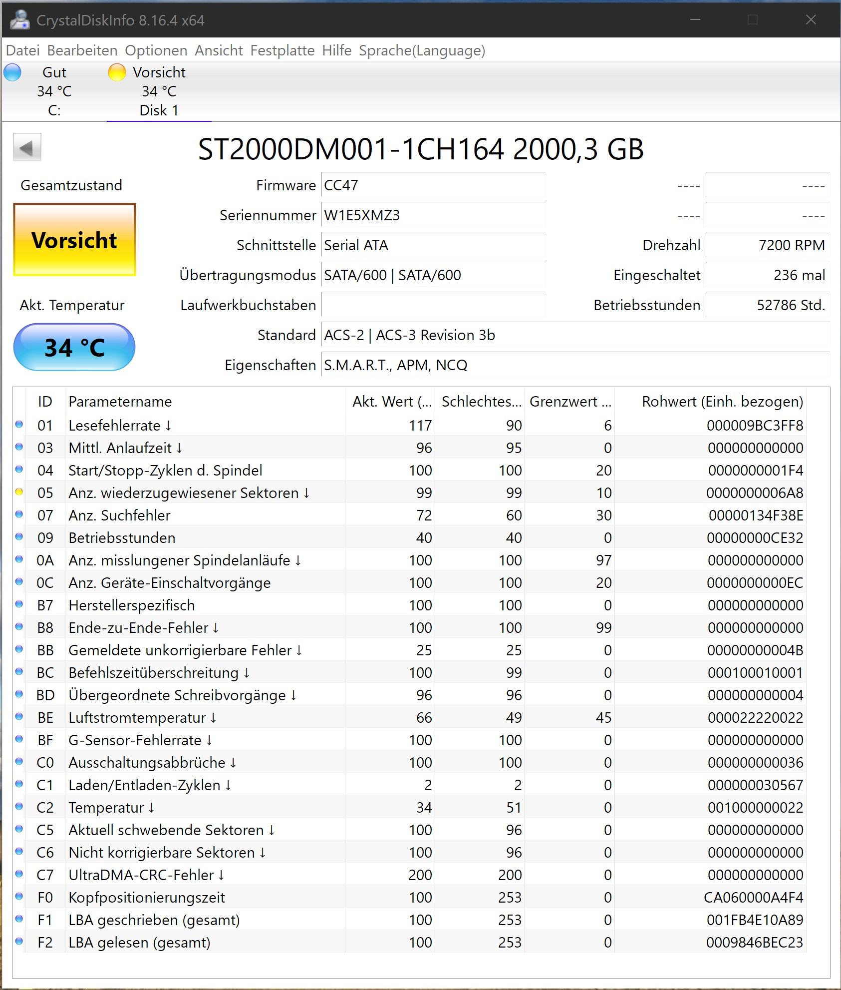

Die HDD1 aus dem NAS lässt sich problemlos auslesen:

Beide Platten sind meiner Meinung nach nicht mehr gut.
Würde empfehlen beide zu tauschen und am besten das Nas gleich mit.
